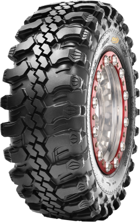

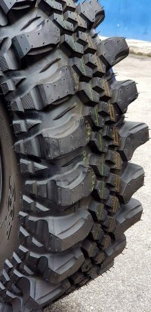

Salut la compagnie, en me promenant sur le net je suis tombé sur une marque tawanaise de pneu que je connaissais pas qui s'appel CST (Cheng Shin Tire).
Bon du coup comme je suis curieux je mène mon enquête et je m'aperçois très rapidement que finalement cette marque est une filiale du groupe taiwanais auquel appartient Maxxis, intéressant. Les pneus CST sont donc fabriqué en Chine dans la même usine que les Maxxis. Là où cela devient intéressant c'est au niveau du profil des pneus proposés mais aussi de la taille de ceux-ci plutôt bien adaptés à nos contrées AMHA.

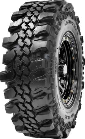

Du coup voici le CST LandDragon MT CL-18
Disponible dans les tailles suivantes :
Jantes en 15" :
38x12.5 Poids : 35 Kg
35x12.5
33x11.5
Jantes en 16" :
31x10.5
33x10.5
35x10.5 Poids : 25 Kg
36x10.5 Poids : 29Kg
Je vous présente également sont petit frère le C888 :
Disponible en seulement deux tailles :
31x10.5R15
32x10.5R16
Bon maintenant vous voulez connaître le prix, il faut déjà savoir que comme tout pneu intéressant il est très compliqué d'en avoir en France car il n'y a pas de revendeur direct. Du coup comme d'habitude direction le Benelux et l'UK pour un prix autour des 210 euros pour le 38, 190 pour le 36 et 180 pour le 35 (sans la livraison biensur). Bien entendu le prix sera je pense plus conséquent une fois arrivé en France, je trouve que les tailles sont une bonnes alternatives aux Maxxis 9060 et Silverstone MT-117 (d'ailleurs un comparo serait intéressant en 35") qui ne cessent d'augmenter (pour rappel les Silverstone se touchaient à moins de 200 euros il y a 5 ans). @Rangev8 tu avais pu peser les Maxxis avant de les monter sur jante ? Pour terminer quelques photos des pneus.
35x10.5R16 à gauche contre 36x12.5R16 à droite
MT CL-18 en 36x12.5R16 monté gonflé à 2.5 kg.
Alors vous en dites quoi ?

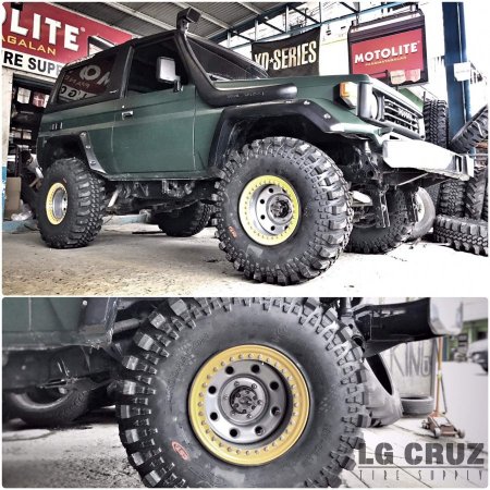

Militant Pirate4x4
+1 avec Merco330, vu sur FB ce sont des énervés de la tailleuse !!!
J'aime bien le treuil méca à commande pneumatique, sur la deuxième photo.
Promis, j'en aurai un comme ça un jour (j'ai déjà un treuil de BJ mais le ratio est trop important).

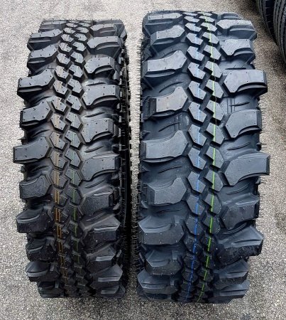

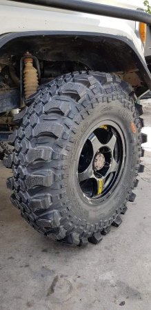

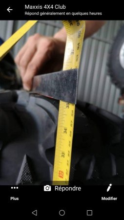

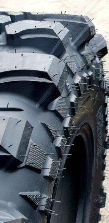

Salut j'avais contacté le team maxxis malaisia, il les retaille et il gagne celon lui 40% de traction en plus mais apres ca tien plus sur la route du tout, c'est bien des pneus neuf technologie maxxis il ma dit meme retailler les crampons saute pas et cnest pas du stickies
Le gars est hyper sympas, il travaillerait sur un nouveau profil type mud et plus extrem pour l'année prochaine
Les photos sont du 36 sur diferente jantes..
Et la dernière le 38
Je compte commander le 38 qui fait au finale 36.8 non monté je suis bien content de pas avoir commandé de mt117, ya pas mal de site en roumanie et pays de l'Est qui en vendent Screenshot_20190517-073142.jpg Screenshot_20190517-073124.jpg Screenshot_20190517-073104.jpg Screenshot_20190517-073205.jpg

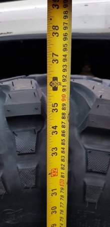

Ça y est les pneus sont montés
Du coup en hauteur sur jante beadlock 7x16 a 500 grammes il mesure 87/88 cm pour le poids on est bien à 29 kg Le pneus et 44 kg la roue
Ca taille petit alors ...
Bon, avec le poids du 4x4, ça écrase, surtout à 500 grammes.
Faudrait mesurer roue démontée du 4x4.
Mes Swampers Q78, ils sont donnés à 35,5" chez Interco, montés sur le 4x4 à 1 kg de pression (7,5x16), j'ai 88,5 cm.

Regarde les photos que j'ai posté plus haut tu as la réponse, monté sur janteen 8 il sont a 92 et l'autre photo c'est la meme avec moins de 1 bar et un proto de 1,6T il est a 89...

Le CST en 36/12,6/16 taille quand même plus gros qu’un mt 117 en 35/10,5/16.
J ai eut les 3 tailles de mt117
Toute les mesures que je prend sont pneus monté sur véhicule avec entre 600 et 800 grammes dans les pneus
Mt117
Le 35/10,5/16 a 84/85 cm
Le 35/11,5/16 idem
Le 35/11,5/15 a 88 cm
Le CST en 36/12,5/16 a 87 cm
Le maxxis 9060 en 38,5/12,5/16 a 93 cm

Salut , je viens de les tester ce week-end à Thenissey.
Du coup agréablement surpris le grippe est top sur Le cailloux et Le pneus débourre vraiment très bien , pour moi il est un cran au dessus du silverstone mt 117 .
Par contre je roule en simple beadlock et a 800 grammes j ai déjanté 2 fois , j ai mis du coup 1.2 bars la plus aucun problème et toujours une bonne déformation du pneus
