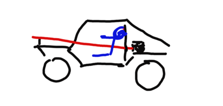

Je cherche comment faire pour passer mon treuil avant en position centrale pour qu'il puisse servir en avant et en centrale. ( pas la peine de me dire laisse le devant.... C'est hors de question il doit passer absolument derrière les sièges afin d'équilibrer les masse dans le véhicule)
La question c'est surtout par ou faire passer la corde en fait ? :
Sous le véhicule, au niveau du châssis... J'ai surtout dans l'idée de faire passer la corde au centre du véhicule en traversant le cockpit, passer au dessus du capot, un anneau ou ecubier à l'avant et roule.
Et dans l'idée un anneau au centre du toit du véhicule pour passer en centrale.
