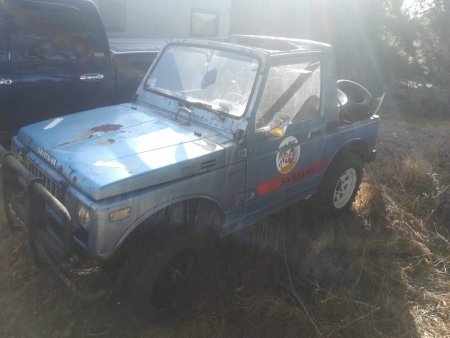

début de projet du santana qui commence doucement « Le Santonio » objectif faire le con avec les copains sur terrain pas de compétition pour le moment. je suis de près de vannes dans le 56000
donc sur base de santana 410
moteur v6 ESL @210cv origine avec une reprog
embrayage boîte Toyota LJ70
pont patrol y60 avec montage 4link rotules 7/8

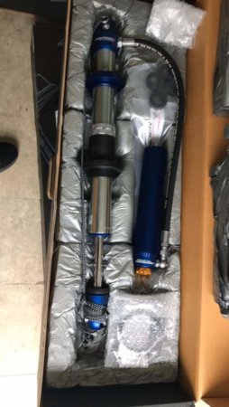

coilovers 14"
trepador 37 12.5 17
arceaux extérieur .
j’en suis au stade de tout rassembler pour l’instant

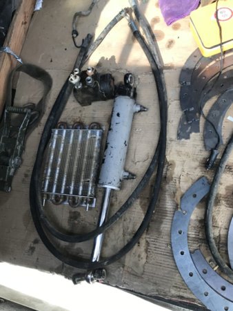

santana récupérer et direction hydraulique psc aussi merci vincent de bogger 4x4

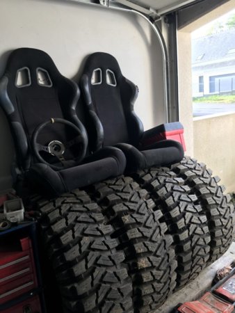

siège et volant

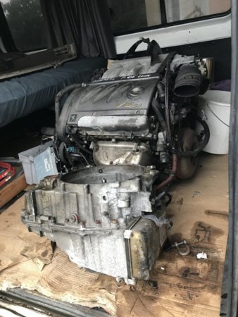

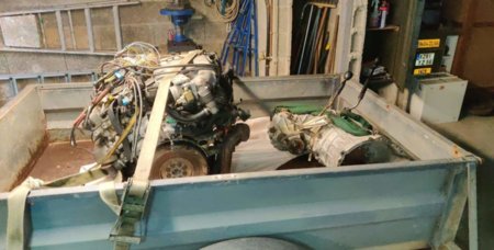

v6 récupérer !

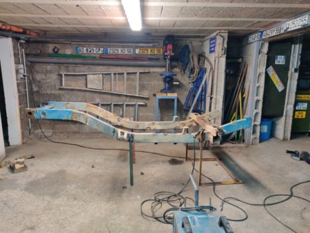

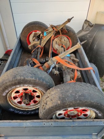

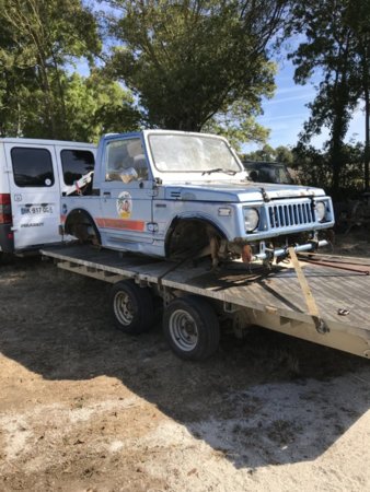

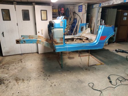

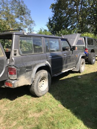

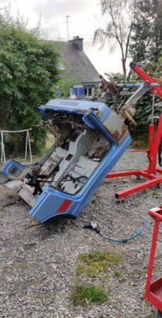

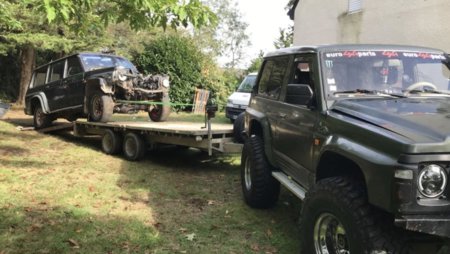

carcasse du santana dépouillée et patrol chargée pour aller déposer les ponts
On coupe tout se qui dépasse du châssis origine

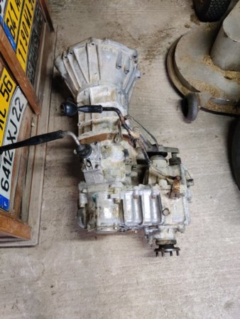

La boite de LJ reçu
Les ponts son démonter

Salut ! Premièrement car la boîte du Toyota LJ tire plus court que patrol et deuxièmement car elle est plus petite et plus légère
troisièmementp possibilitéde mettre une prise de force si l'envie me prend j'hésite encore
quatrièmement il y a eu quelques problème de roulement sur les boite de patrol donc avec 200cv je prend pas le risque

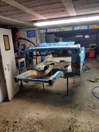

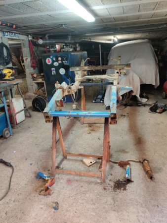

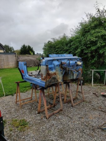

Bon ducou j'ai bien réfléchi et je vais opter pour l'option je supprime le plancher et les bas de caisse d'origine et je fait un plancher en alu avec tunnel de boite alu se qui va me permettre de posé la caisse sur le châssis je vais gagné en hauteur totale du véhicule et en poids.. pas trop d'avance car j'ai un patrol a finir et vendre avant de le consacrer pleinement au proto... Bientôt place au découpage

si tu coupe tout ça prends bien tes cotes avant déjà qu'une caisse de suz c'est chwing gummm

Tu as raison, ceux que je connais qui m’ont monté des boites Toy avec caisse de suz ont tous refait le tunnel de boîte au minimum

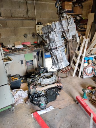

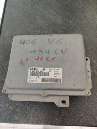

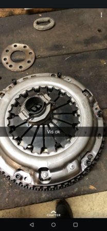

Embrayage Toyota runner V6 et calculateur anti démarrage supprimer reçu , le volant moteur fin semaine prochaine
Petite question, quelle est pour vous la hauteur sous châssis idéal pour un empattement 105 pouce avec des 37 trepador, entre 45 et 60 je pense mais j'hésite encore peur de frotté trop souvent..
Enfin pouvoir accouplé le moteur boîte..

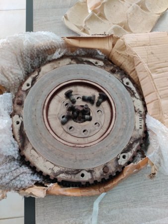

Volant moteur modifié , tout est chargé pour envoyer sa cher mon soudeur
On met en place voir se que sa donne

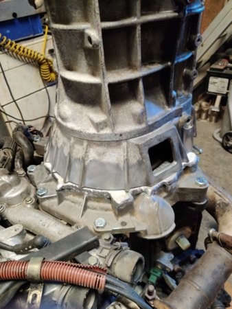

Boite accouplé avec le moteur

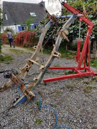

Modif partie avant du châssis réhaussé et un peu de place pour positionner le moteur
