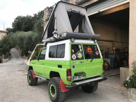

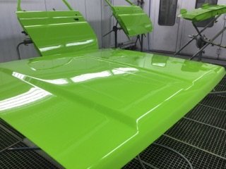

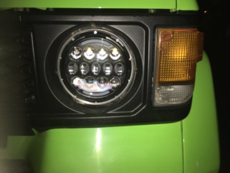

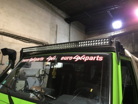

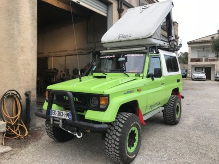

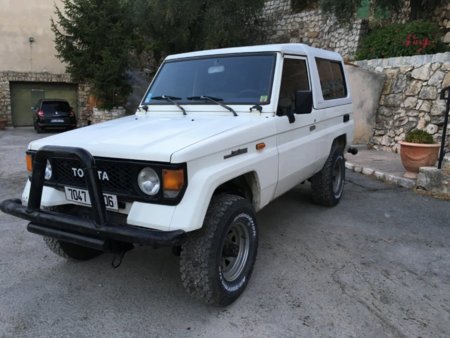

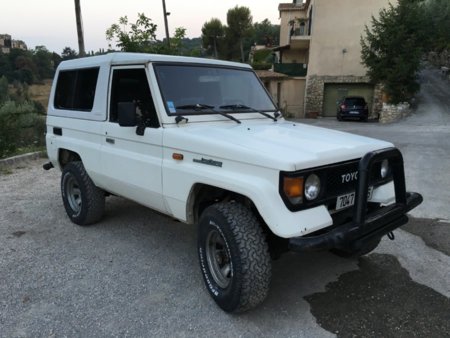

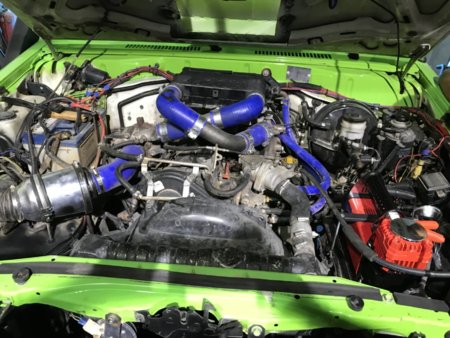

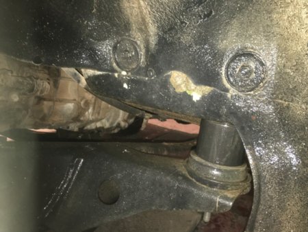

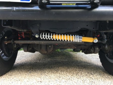

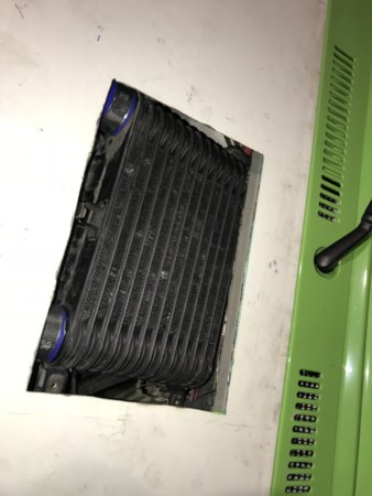

Lj 73 de 88 que j’ai acheter il y a 2 ans est restauré par mes soin avec moteur 2,4l un peu toucher avec :

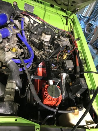

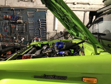

-reglage injection avec came LDA

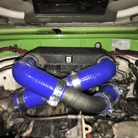

-pression turbo monter à 0,9
-intercooler
-twister

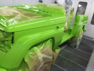

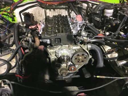

Niveau moteur je lui est changer la culasse car fendu il y a tout le haut moteur 100% neuf
Niveau préparation il y :

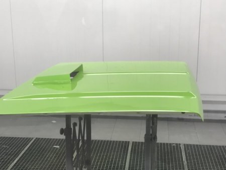

Réfection carrosserie complet
Roue 33x12,5x15

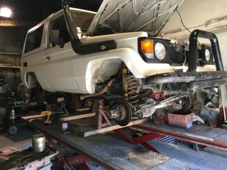

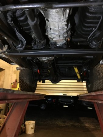

Réfection pont AV et AR
Compresseur
Tente de toit avec barre de toit rhino rack
Rehausse +10. Hdj 80
Body-Lift +5

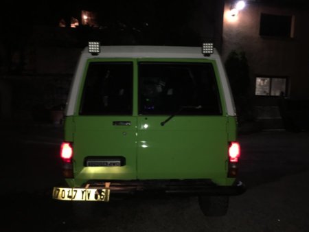

Feu led
Barre led avant
Feu de recul led
Jante beadlock 10x15 déport -44
Amortisseur direction avec RTC
Réfection complet châssis
Vérin de capot
Baie de pare brise fibre

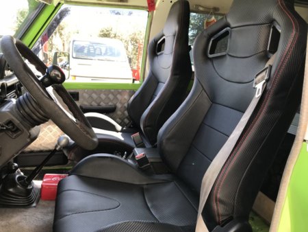

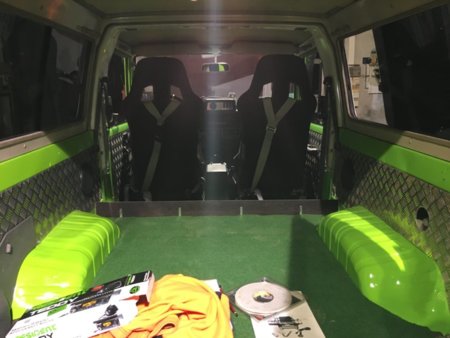

Niveau confort Et préparation dedans :

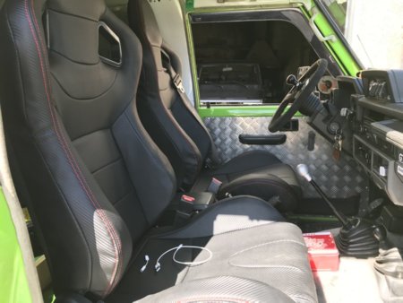

Siège bacquet réglable
vittre électrique
Poste et enceinte changer

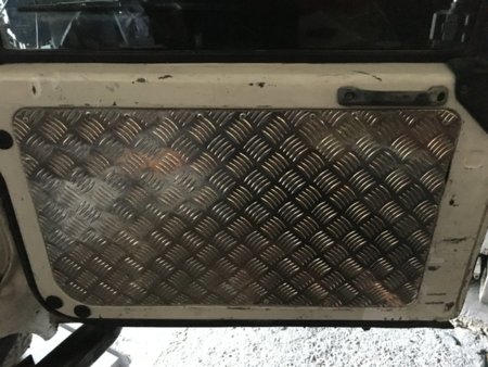

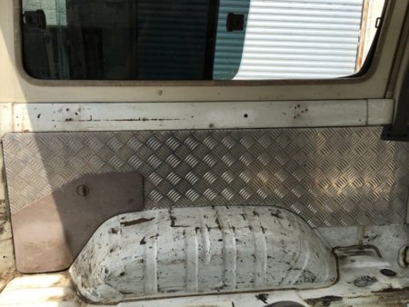

Tôle alu intérieur
Volant RRS
Pommeau l’évier vitesse alu
Mano pression turbo et température d’eau
Vide poche de kzj
CB et antenne président
Pédalier sport

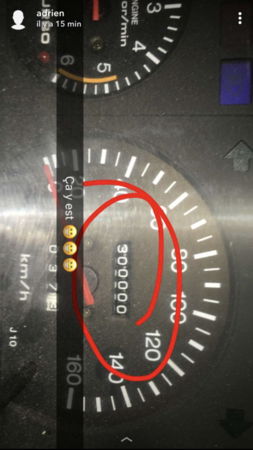

J’en oublie sûrement mais voilà mon gros affiche 300 000 au compteur et c’est pas fini reste encore à faire sous peut
-moteur 3L
-frein à disque AR
-frein séparé
Et d’autre petit bricole 352718C9-4B75-42ED-9559-E55818622F31.jpegBF42D6A0-B4D4-4E33-9C34-4B2737B4C712.jpeg28709040-D368-41D4-B000-0972FEBDEAED.jpegDBD74F34-11D0-4AFF-AECF-3B567B9C3DB6.jpeg86FC8616-4995-49A9-8BDD-9C73EB4A07E6.jpeg159CE3E7-B4C8-48D1-935C-F733283995A2.jpeg03202B02-B87A-4ED6-A002-C2153818E606.jpegACC9E921-025D-4160-BF5D-72902F90D34B.jpeg379FA76E-FA81-4736-883F-A82F4E61A3DD.jpeg9CEB8889-25DB-4808-B26E-1F111E8CF79B.jpeg12927D78-349D-4C6E-AB66-C622CF8024F8.jpegBDA4D2AC-7ABF-46F4-B1E3-61EE77EEF979.jpegD8D7918F-F8F5-4E3F-9069-1F015B870EF5.jpeg58476E1F-BC55-4A0C-8C0B-7B952BA051E9.jpeg41108900-0FE7-4198-B7BF-9C1DF4E36585.jpeg236A5425-E50C-4FAF-9BF6-6F0FD246CC41.jpegBF680DD3-4CC9-4DC5-B0FD-859FE1F91634.jpeg3A87FEB4-1D47-43D0-AB86-3D49EE2DBF22.jpegC4B4BB33-B383-4E9B-9828-8D784919DBFC.jpeg30E5B35E-8FC3-4AEC-BAB9-AE41C5A48FF6.jpegF8B70D40-58E9-44A2-B886-8C82EDC153EF.png723FA2E3-75C6-4877-A940-0719221E88F0.jpeg7B919B28-1516-49EE-9D4B-5C2476E53D07.jpeg2E02BB34-139B-48CD-B6D6-2D023CD8D432.jpeg1F48FEF9-1D84-4592-9DE1-D7A5F2314484.png8A72CD33-9807-47A8-8B72-6782658E9AE6.jpeg1DF616BA-3964-4B93-9E3E-F2A030B5A3C0.jpeg5786F0D3-ABAC-480C-BDE7-DB2B34A42CDA.jpeg

Bonjour ou avez vous trouvé les phares avant à led
