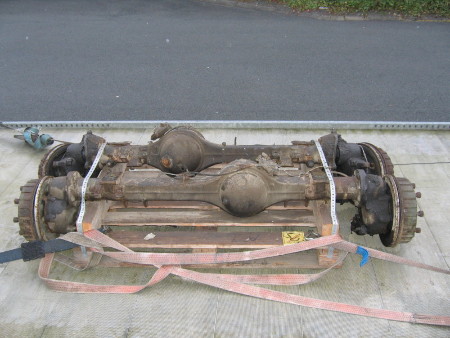

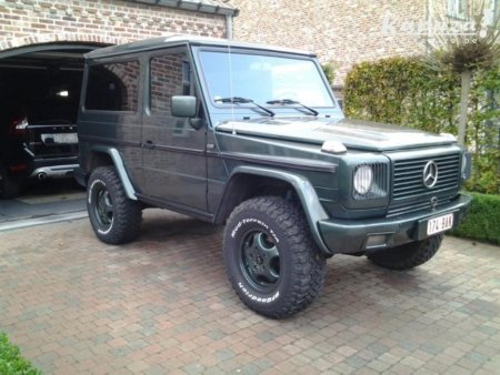

But : foutre les ponts ci-dessous sous un 300GE court (type 463, 1990-1991 car passage en ancêtre préalable) de manière discrète avec un minimum de frais (un max de pièces de stock ou fabriquées moi-même) et en gardant la ligne du G, pas d'arceau pour le moment, même que je voudrais garder les tapis de sol (s'il y en a dans le futur véhicule).
Le must un 300GE (pour le moteur et le bruit du 6 cylindres essence, en plus le 300GD est puant, asthmatique et ça exploserait le budget de mettre un 300TD au demeurant plus pointu), cabrio (pour le poids) et BV manuelle (parce que …), mais bon on verra ce qui se présente, un tôlé en BVA je ferai avec si rien d'autre.
En attendant, après moultes croquis et recherches sur le Net pour les ponts …
Et comme excuse mes 50 balais samedi prochain, je suis passé à la banque, puis ...
J'ai été chercher ça ce samedi pour respecter le planning en début de sujet (merci au fada du G qui m'a filé le tuyau, ça m'a évité de courir en Allemagne ou en Suède !!!) :

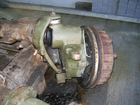

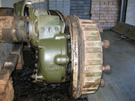

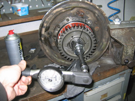

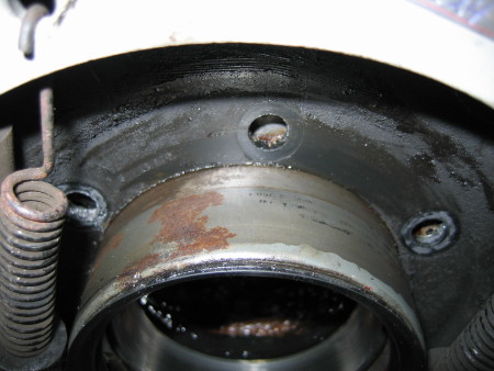

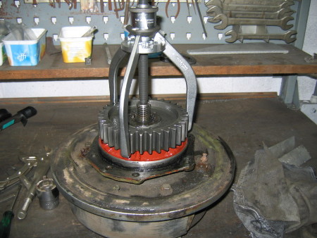

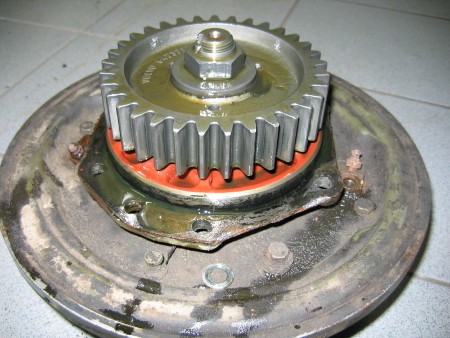

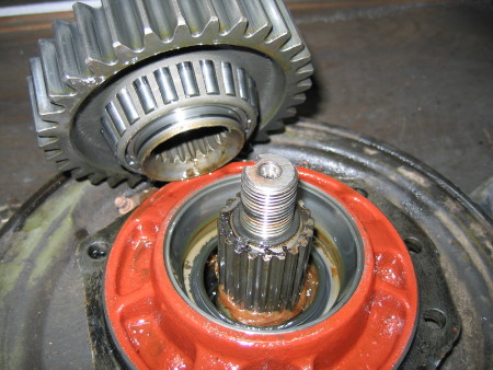

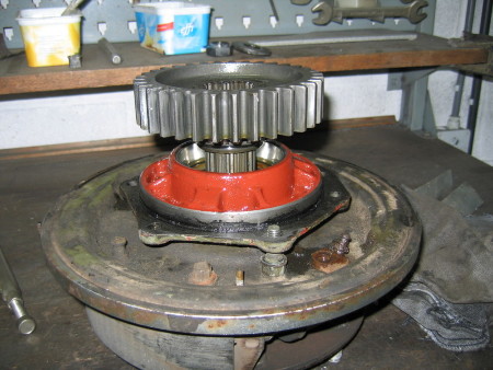

Et après un premier décrassage des boitiers réducteurs :mrgreen: :

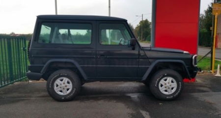

Quel empattement un G court ? Tu ne rallongerais pas un rien avec les portiques ?
roues en 35" ?
Je ne sais pas si c'est tjs un chassis de G mais au niveau de l'implantation le G vert qui faisait équipe avec Csaba au TAT est un bel exemple ... à suivre selon moi :mrgreen:

Empattement G court : 2400 mm et 1,9 m de haut d'origine (Volvo C303 2300 mm pour 2,2 m de haut).
Je ne sais pas rallonger des masses sans virer radiateur et réservoir. Pour un look d'origine, c'est mal barré.
Je garderai les pneus actuels Q78 (35,5") sur beadlocks maison du 280GE.

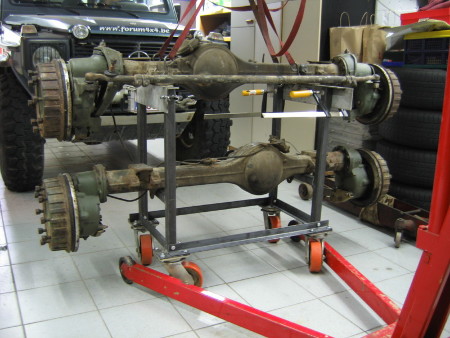

Bon, j'ai prévenu que ça n'allait pas aller vite, je tiens parole.
En attendant de trouver le vésicule récepteur, et ayant marre d'enjamber mes beaux p'tits ponts dans le garage, j'ai décider de dépoussièrer mon poste de soudure à l'arc.

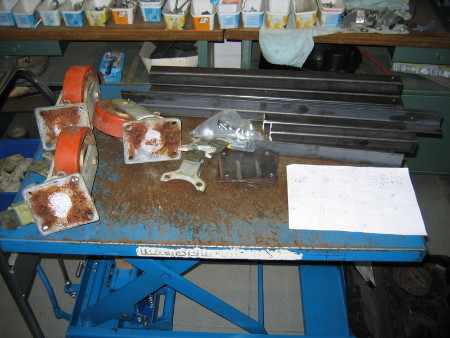

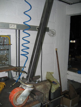

But : tenter de construire un support mobile pour les ponts (en français : un assemblage hétéroclite de ferrailles douteuses et d'autres pièces bâtardes, le tout collé à la baguette et boulonné de temps en temps ... :MDR49: )
Por qué : gagner de la place, déplacer les 2 ponts en une fois sans me faire ierch avec la grue d'atelier, bosser dessus sans me coucher par terre, tout ça quoi !!!
Tous en coeur : " Bon t'y va, oui ou m...e ? "

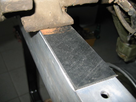

Croquis, dimensions, petit tour chez le marchand de profils, récup' des roues de chariot, perçage, et je vous emm.....e pour les commentaires relatifs au bordel sur les établis !!!!!
Ne frissonnez pas d'épouvante, ce ne sera pas un chariot-trike, la 4ème roues est là !!!!

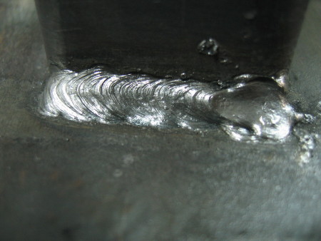

Je soude toujours aussi bof à l'arc, je pense que je ferai mieux de faire souder les modifs des ponts par un pro !!!!

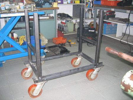

En fin de soirée, ça prend forme.
J'avais écrit "2 ponts". Il y aura donc bien un pont posé sur les profils carrés horizontaux, et le deuxième pont posé au-dessus du premier, sur un profil démontable.
Les 2 cornières en bas sont boulonnées. Le chariot est prévu pour être démontable en 2 parties, les longues cornières pivotant sur le boulon et venant se fixer le long du montant carré (trous à percer). Renforts et découpes sont encore au programme.
Ce chariot devrait me permettre aussi de poser n'importe quel pont rigide dessus, pas seulement les portiques.
Encore en croquis, la possibilité de maintenir le pont soit en position "normale", soit "couvercle vers le haut", pour accéder au différentiel (cas des ponts de G).
Si vous n'avez pas tout compris c'est normal, j'ai du me relire 3-4 fois aussi ... :mrgreen:

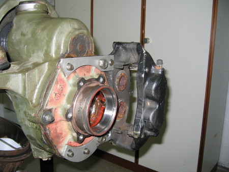

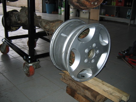

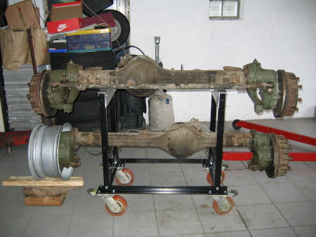

Le chariot pour les ponts, à l'essai.
Il va servir au stockage, mais aussi au démontage pour l'adaptation des freins à disque, et à leur nettoyage un peu plus poussé.
C'est exactement ce que je voulais, yapluka terminer les soudures, percer les trous de fixation du profil supérieur et le mettre à la bonne longueur, et l'envoyer en peinture.
Et quand les portiques seront sous le futur G, ben le chariot servira pour stocker les ponts d'origine.
Petit UP, j'ai été chercher le chariot de retour de peinture, remontage, 4 bandes de caoutchouc pour faire bien (et pas niquer la peinture ou l'alu !!), et première présentation d'une jante de G en déport 63 (pas à fond car les goujons d'origine viennent contre l'intérieur de la jante).

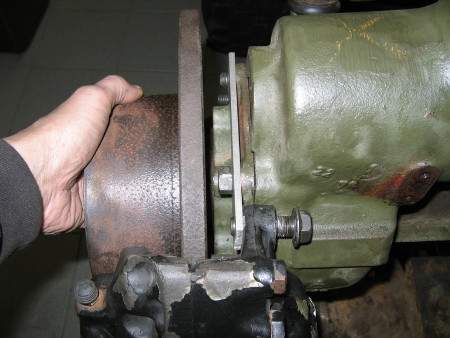

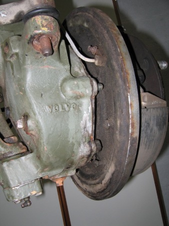

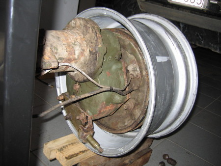

Il faut savoir que la jante d'origine du Volvo a un déport de 105 mm !!!!!
Sachant que la voie du Volvo fait 1540 mm, que celle d'un 463 de 1990 voie normale fait 1475 mm, que les 2 jantes ont la même largeur, calculez la voie du pont Volvo avec les jantes déport 63 mm ...
Bon donc la voie finale sera de 1625 mm (+85 mm), voire un peu moins car les moyeux seront modifiés pour accepter les disques du G. Ayant toutes les pièces sous la main, pas envie d'acheter et de monter du Toy' ou un kit "hors de prix" du "marché".
Par rapport à la voie d'origine du G, ça fait + 150 mm.
La largeur hors tout d'un G de 1990 c'est 1700mm environ (inclus les extensions d'ailes selon les catalogues), et les roues ne dépassent pas.
Je devrais alors théoriquement arriver dans les 1850 mm avec les jantes en 7,5x16.
Tout à fait raisonnable, on verra au montage vu qu'il y a un projet de beadlock sur les jantes alu … ou alors du Staun, à voir pour le placement de la deuxième valve.

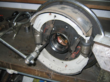

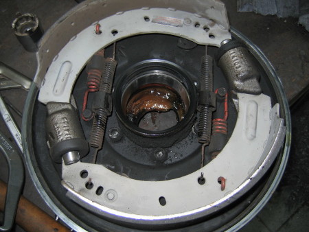

Petite séance de pesée des ponts de G type 460.
Les ponts de 463 sont un poil plus larges, mais au moins comme ça on a une idée.
Pont arrière complet avec tambours et huile, sans barre Panhard ni récepteur de blocage : 125 kg.
Pont avant avec huile et barre d'accouplement, sans système de freinage ni barre de direction ni barre Panhard ni récepteur de blocage : 110 kg.
Là où ça fait mal, c'est le poids du freinage !!!
- 7,7 kg par disque (plein sur les 460)
- 7,4 kg par pince de frein (avec plaquettes) !!!!
Barre de direction 2,8 kg.
Soit le pont avant complet (sans la barre Panhard ni récepteur de blocage) : 143 kg.

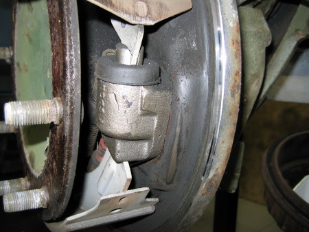

Par souci de limiter les frais, le système de freinage sera repris du futur G.
Comme il ne sera pas engagé en compétition, il se pourrait même que les tambours arrières soient conservés (il y en a aussi sur les G des ces années-là), qui plus est le système d'étanchéité du tambour (avec mise à l'air) a l'air plutôt bien foutu !!!!
A voir avec les diamètres des pistons des cylindres récepteurs de frein, ils sont plus grands que sur le G.

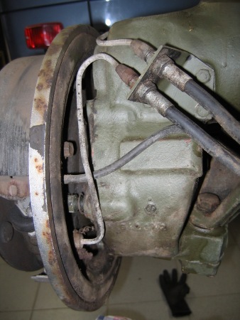

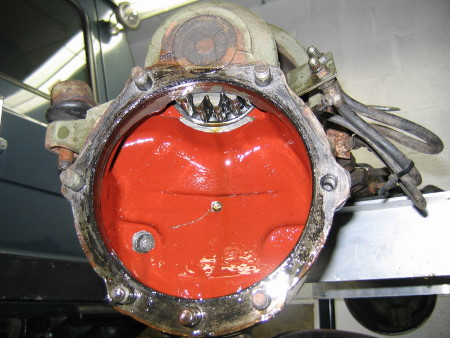

J'ai trouvé un peu de temps pour démonter un côté du pont avant pour voir ce que je vais pouvoir faire.
Il faut donc …

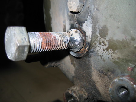

- trouver une clé en pouces vu que ces ponts sont un joyeux mélange de pouces et de dimensions en mm. Vu que j'ai pas ben on fera avec du métrique en attendant
- arriver à déserrer ces foutus écrous pas fort accessibles
- déconnecter les tuyaux (hé oui, les tambours sont "étanches" à l'eau, il y a un tuyau de mise à l'air des tambours !!!!)
- virer le tambour
- admirer la propreté à l'intérieur
- décoller ce foutu porte-moyeu plein de pâte à joint qui colle bien
- et récupérer l'ensemble sans s'écraser les doigts de pieds
- s'écrier plein de joie "Wazaaaa, costo le pignon !!!!"
- et admirer la peinture rouche d'époque (1976)

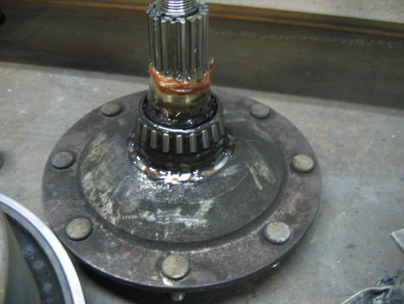

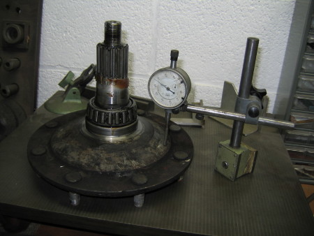

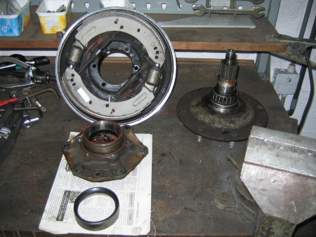

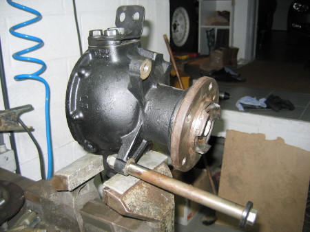

Mesure de la précontrainte des roulements coniques du moyeu.
Pas de douille de 36 sous la main, donc système D pour l'entraînement.
Puis extraction du pignon "dans les règles du lard".
Le roulement reste sur le pignon, destruction obligatoire en cas de remplacement.
Admiration de l'état des freins et du moyeu, pause pipi, et on continue.

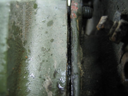

Démontage du flasque de frein, 1) y'aura plus de tambour et 2) faut le sortir pour prendre les mesures pour les futurs freins za disques.
Evidemment, il manque 0,5 mm pour que le flasque passe AU-DESSUS de la bague métallique du joint à lèvre.
Donc j'appelle à la rescousse mes amis marteau et chasse-goupille !!!
Et voilà les éléments enfin séparés.
La suite bientôt !!!
JCL

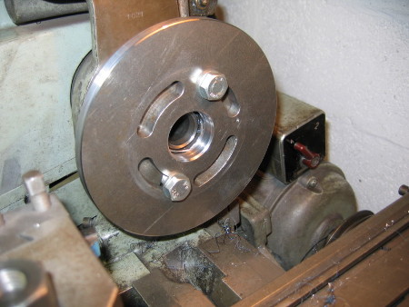

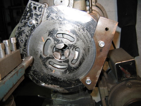

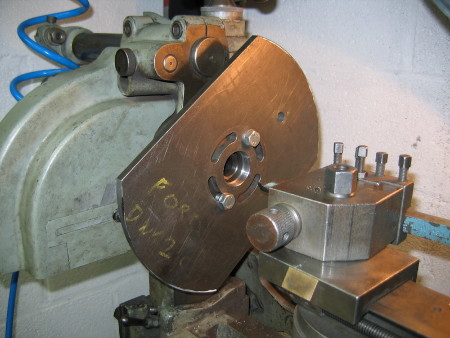

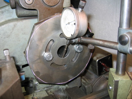

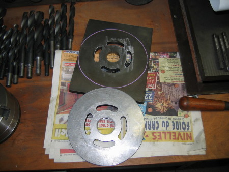

Afin (de tenter) d'adapter les disques avants et les pinces de frein de G, montage à blanc d'un moyeu sur un porte-moyeu démonté, tenu par un vieux restant de joint homocinétique explosé. Puis mesures dans les 3 axes des distances entre les fixations des pinces de frein et l'appui du disque. Ensuite mesures du moyeu Volvo pour pouvoir le reproduire en coupe.
Après de nombreuses heures de mesures et de croquis (vous savez bien, la version "crayon" d'Autocad !!!), suivent quelques heures d'usinage pour les flasques d'appui des roues ou disques. Coup de bol, plusieurs plaques de 10 mm ont pu être récupérées à la ferraille au boulot. Les boutonnières étant déjà présentes, elles servirent pour la fixation de la plaque comme ci-dessous.
Donc pour passer de l'une à l'autre ...
On fixe la plaque grossièrement ébauchée avec ma copine la disqueuse 230mm, sur le plateau du tour. On centre sur l'alésage, et on en fait un disque aux dimensions pré-déterminées. Différent devant (pour les disques) et derrière (dans le but de garder les tambours, ben oui, à la fois question budget, et volonté technique pour fixer les roues de G tout en gardant les tambours Volvo).
Tant qu'à balancer des copeaux tout bleus et tout fumants dans ma pièce "usinage", j'en profite pour me fabriquer 2 "faux plateaux" sur lesquels seront fixées des pièces plus encombrantes ou non-cylindriques.
Le deuxième (plus petit, 208 mm extérieur, contre 290 pour le grand) subit également les affres du diviseur et servira de gabarit pour la version finale des pattes de fixation de la pince de frein.
Ah flute, "version finale", je me suis vendu … :mrgreen:
J'avoue il y a déjà un pré-version fonctionnelle pour la fixation des pinces de frein … qui a nécessité plus d'ingénierie mécanique que prévu … (avec l'appui indéfectible de ma copine citée ci-dessus :icon_cool: )

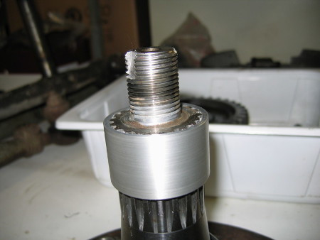

Un petit dernier pour la route : usinage d'une bague en alu, qui servira à serrer le moyeu dans le mandrin du diviseur, sans abimer les cannelures.
Demain, je vais chercher un vernier (un pied à coulisse, quoi !!!) de 250 mm.
Et dans la semaine, tarauds et filière en M24x2.00, plus une filière en 7/16 x 14 fpp.

Beau boulot mon cher Macfun ,encore un post qui va etre intéressant de suivre :icon_cool::icon_cool::icon_cool:
Ha ces Belges un ci petit pays avec de grands Hommes :wink::biggrin:

Bon, j'ai pas eu trop de temps à y consacrer, juste un montage "grossier" avec 2 chutes d'alu de 4mm, pour voir comment se présentent la pince de frein et le disque. Les supports finaux en acier auront 10mm d'épaisseur, avec les écrous 7/16" UNC (ou la tête des vis selon le montage final choisi) noyés dans un fraisage ou un lamage. Au pire je taraude en M12 ...
Pas trop moyen de placer la pince devant le moyeu, elle ira donc derrière.
Après ça, report des positionnements pour dégrossir les futures modifications du moyeu d'origine.
Quelques heures de croquis en perspective … :icon_cool:
Et continuer les recherches du futur 300GE receveur !!!
Lentement mais surement … :icon_cool:

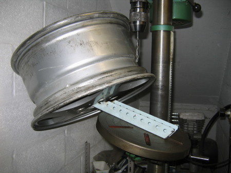

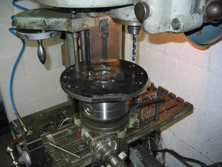

Après vérifications du 280GE pour les Bois Noirs, j'ai un peu cogité sur les jantes d'origine en alu qui seront utilisées avec les portiques.
Pas trop envie de les modifier pour souder un cerclage alu, et poser ou tarauder CENT trous !!!
Donc, ça fait un petit temps que je lorgne sur les STAUN.
Contact pris avec les US, chez Coyoteents, pour les STAUN II.
Excellent support, et au vu des jantes, il m'ont envoyé une chambre à air pour voir comment placer le 2ème trou.
Impossible de le forer perpendiculairement, ça vient taper dans la pince de frein.
Donc obligé de percer en angle, et d'utiliser une fraise à lamer de chaque côté.
Si ça ne marche pas, j'ai une autre solution sous le coude.

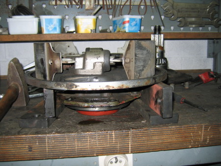

Mais en attendant les fraises en commande, un peu de ferraille pour un support de jante, à fixer sur le plateau de la perceuse.
La jante est fixée sur le support à 45° par une plaque taraudée.
Evidemment, 45° ça ne me plait pas, essai à 60° c'est mieux, heureusement le plateau pivote et ça passe tout juste !!!
La jante sera mieux maintenue lors du perçage, rassurez-vous.
Bon j'ai arrêté là en attendent les fraises.
Du coup je me suis attaquer au dernier bouchon des portiques, impossible à démonter.
Donc disqueuse, grosse vis meulée, et soudure à l'arc.
La chauffe brutale "crame" la rouille, et le bouchon est venu tout seul !!!
C'est un vieux truc utilisé pour sortir les goujons cassés des culasses, par exemple.
Imparable.

Petit Up ...
Le 463 receveur est à la maison depuis 2 semaines.
300GE court fin 1991 boite 5 manuelle, 5 places.
Une rehausse avec des ressorts trop durs à mon goût, que je vais m'empresser de virer (comme le bull bar).
Un treuil Warn 9.5 xp pas beaucoup utilisé.
En cours de révision pour immatriculation normale début d'année prochaine (normalement, hein, avec moi on ne sait jamais …).
Plutôt sain par rapport à ce que j'ai vu jusque maintenant, à prix raisonnable.
Plus 5 roues alu 16" de chez Performance avec du 255/85 Mud.
Si ça se trouve, je présenterai les ponts dessous … fin 2015 ...
The snail show must go on !!!!
