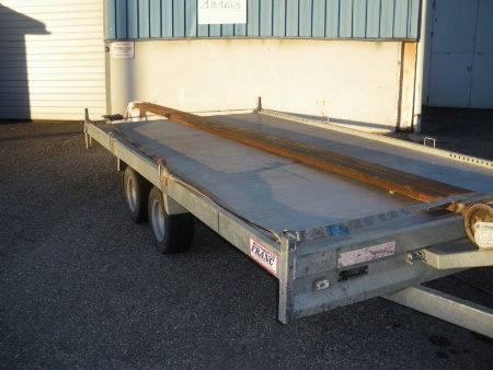

Bon sa y est, je commence a avoir pas mal de pièces pour presenter ce qui sera dans un avenir plutot proche mais pas trop quand meme mon nouvel engin pour la pratique du tout terrain

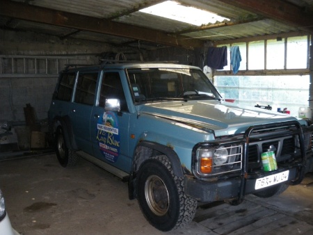

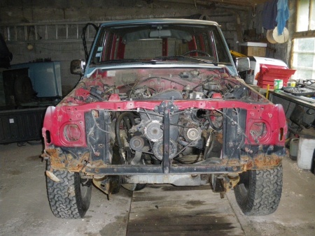

donc pour la base en general, vous le savez tou j'adore les patrols, 3 a la maison on put pas changer une equipe qui gagne :18[1]: , donc achat d'un 60 long un peu entamé

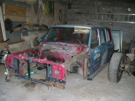

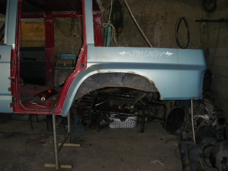

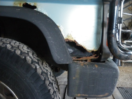

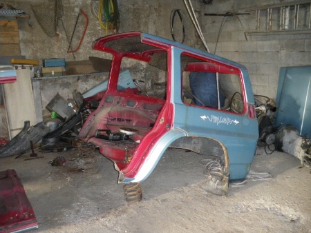

les ailes avants et arrières sont bien mûres

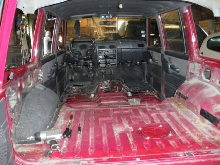

on commence le dépoilage

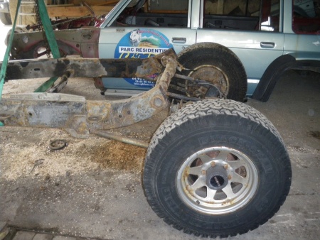

puis vient le moment fatidique, ou l'on ne s'entend plus et qu'il faut divorcer :SM03333[1]: :ijijiji:

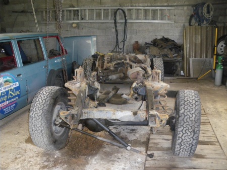

on fait encore du vide

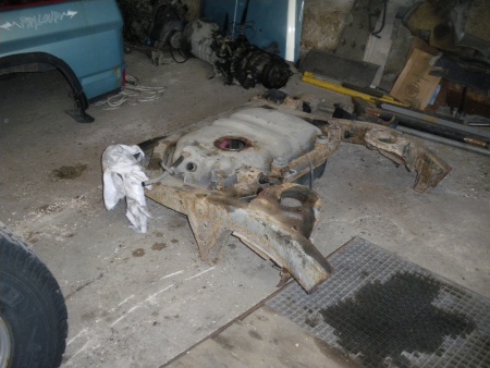

et la une petite voie dans ta tete qui dit: "fais le tu en meurs d'envie" :ijijiji: :ijijiji:
bon d'accord et la c'est le drame :Banzai[1]:

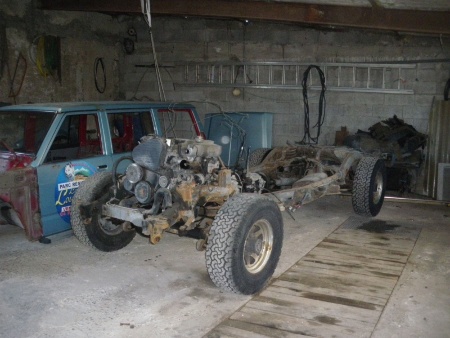

Donc voila ou j'en suis pour le moment du coté du patrol

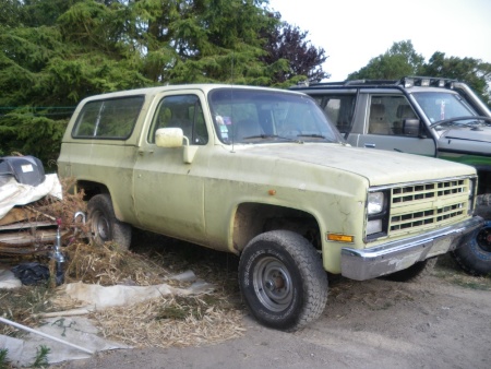

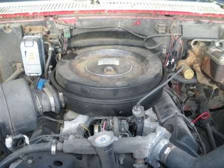

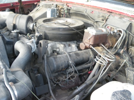

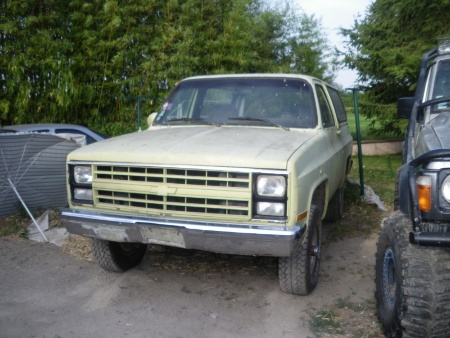

bon en parlant de mon moteur, je ne garde pas le 2.8L Turbo, car deja il fait un bruit de bielle et pis que sa c'est l'effet rasso pirate il me fallait un V8, mais ne voulant pas trop de puissance car les ponts de gr sont donnés pour environ 200 chevaux, j'ai choisi un petit pépère au 150 petits poneys
un chevrolet blazer K5 6.2L D boite auto qui sera mon donneur d'organe et qui a environ 150 000 kilomètres
voila la bete:

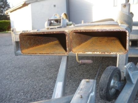

j'ai avancé un peu hier et aujourd'hui, donc j'ai recuperer la semaine passé 2 tubes afin de faire mon nouveau chassis car l'autre est bien entamé et pas envie de le modifier
donc profilé de 120x50 en 5mm d'épais :nonon: :nonon:
les tubes sont 7 mètres de long, 150 kilos les 2
et pis bon la disqueuse me demangeait alors go!!!!
l'avant
l'arriere
et une fois reuni
c'est pas trop mal ajusté 2 mm le plus grand écart

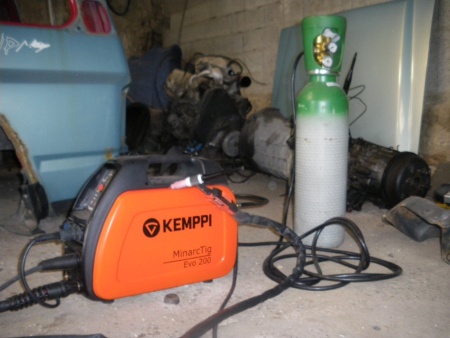

mon nouvel ami pour la carosserie un poste tig :frfrr:

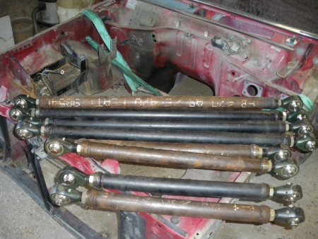

et aujourd'hui Minibus m'a rapporté un petit cadeau de la gironde, merci encore a lui
8 petits tirants pour faire ma triangulation, 51mm de diamètre, 10 mm d'épais
pour rappel les plus court font 80cms et les plus long 120cms

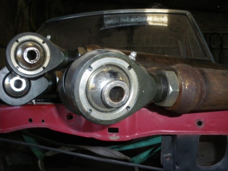

rotules balistic grand angle
et un grand merci a D@vidmt pour les tirants

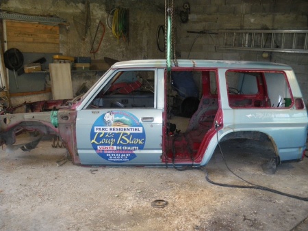

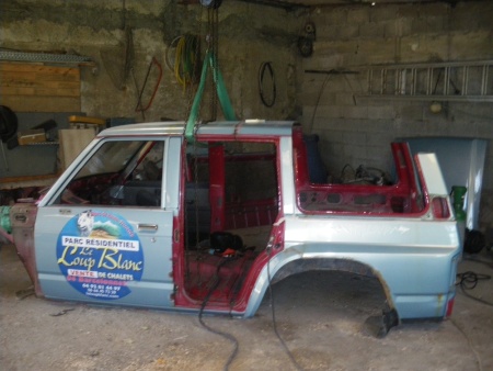

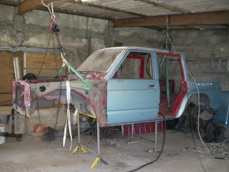

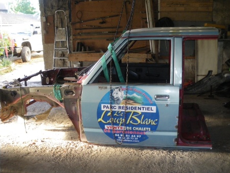

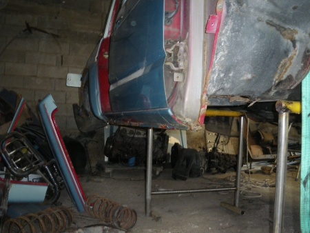

pour ce qui est de l'avancement de la caisse je l'ai perchée en hauteur pour pouvoir travailler

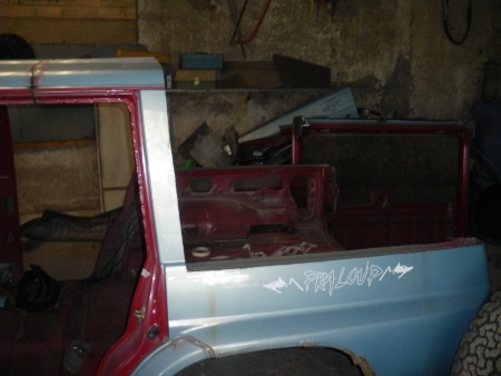

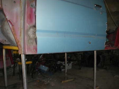

et pis du coup vu que la caisse est a hauteur j'ai coupé les bas de caisse ainsi que mes ailes arrières
avant
après

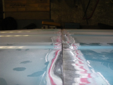

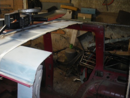

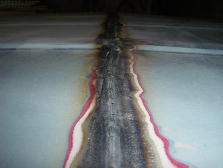

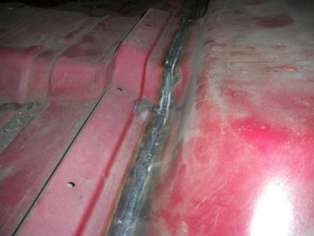

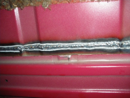

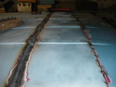

j'ai egalement soudé ma caisse un epu de deformation mais j'ai pas encore attaqué ni a meuler ni a planer les soudures afin de redresser la tole
la penetration de la soudure du toit

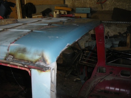

et aujourd'hui je met sa sur le coup de la chaleur et ne sachant plus trop ou j'en étais, j'ai fait une grosse connerie :ijijiji:
et du coup j'ai fait sa
je vous explique mon acte, en fait au depart j'avais fait une coupe droite au toit mais sa ne me plaisais pas, donc du coup j'ai recupérer la partie arrière du toit pour la greffer la de façon a recreer la ligne arrondie du gr, car je souhaite que moin vehicule soit efficace mais egalement esthétique
