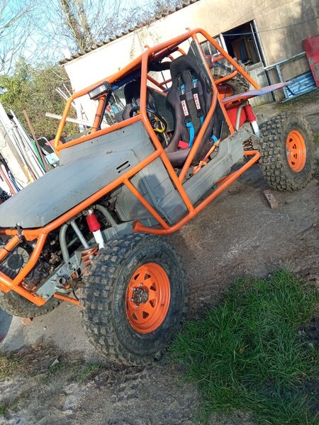

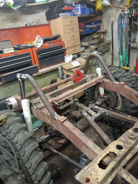

Un peu de New du proto , depuis un moment j'ai pas poster mais pour les curieux voilà l'avancement du projet !!!
Arceau fini peint et poser
Radia et ventilo aussi

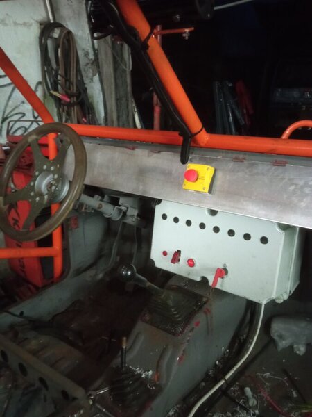

Un tableau de bord est en place , on a bientôt fini l'électricité
Les treuils sont installer et branché
Petit cône pour les ressort avant pour les recentré !!!
Tout l'éclairage est monter et fonctionnel
L'entretien moteur complet refais , JT courroie filtres ect ... Et changement de EV car c'etais une codé
Nouveaux pneus en 235/85/16 bab CROSS
Et d'autres petites choses , je commence à voir le bout même si il reste un peu de boulot
Aller bientôt les essais ...

Ça y est , il roule et les essais se font doucement , qq petites choses à voir Pour le terminer
Je suis très content du travail effectué , il m'a fallu 4 mois et demi , de l'achat des 2 4x4 a ce résultat !!
Bonne tenue en devers et une bonne accroche , a voir sur un vrai terrain
J'ai été le pesé aujourd'hui : 1,340 t.
Et un répartition du poid parfaite entre l'avant et l'arrière
Je dois booster le moteur , modif des supports amortisseurs avant , faire une découpe des supports ressorts avant
Monter la corde du treuil arrière ...

Bon un CR après plusieurs essais et heureux ça fait du bien d'être au volant et de sentir vrombir son petit bolide
malgré tout quelques modifs à faire !

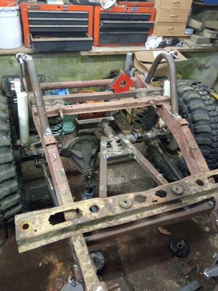

Renforts du support de rotule triangle arrière fait
Mettre des sangles pour limiter le débattement a la place des câbles inox qui non pas tenu
Renfort des supports amorto avant côté pont avant car ils ont lâche des 2 côtés , fait !
J'ai rajouté des bavettes avants et arrière on as pris une douche de boue aux premiers essais
Et fabriquer une poignée de maintien pour le copilote en tube sur l'arceau , ça bouge un peu
Il va falloir que je modifie les tirants avant afin d'aller chercher plus bas ( en dessous de l'axe médian horizontal ) ce qui n'est pas le cas actuellement , et d'élargir les points d'ancrage pour le moment ça tiens mais pour combien de temps
Hormis les travaux à faire , super content du résultat ,pas trop lourd du coup il tiens bien en devers ,croche bien avec les bab cross , encaisse bien les croisements , on va aller chercher qq chevaux de plus pour le couple
Et on sera prêt pour Fécamp forest Park en juillet !!!!!
Merci a tous pour votre aide et conseils
J'ai fais qq erreurs mais dans l'ensemble j'ai trouver le bon compromis : budget/ performance
J'apporterai des modifications plus tard ,je pense au blocage arrière et par la suite une bonne suspension coilover ou air shock qui j'espère bientôt dans un futur proche

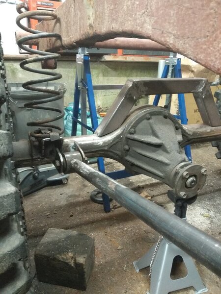

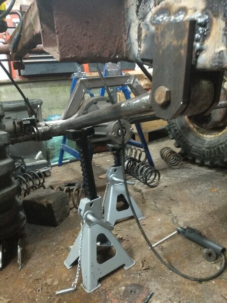

Les ponts vont se relever de 2/3 cm , cool car je croche bcp après les passage des gros proto en 40'
Et je vais refaire les tirants avec rotule chromoly et de bons tubes en 1 cm d'épaisseur ,il ne devrait plus plier ....

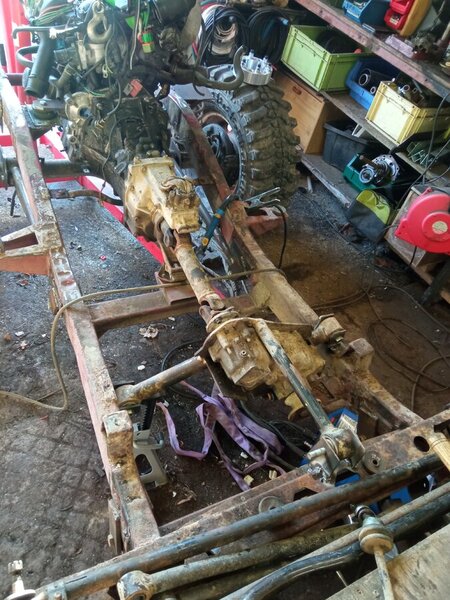

Bon je vais y arriver à le monter mon 2 l hdi , jai acheter un Vitara HDi en routine mais avec le moteur et sa boîte
Je vais pouvoir récupérer son volant moteur et sa boîte que je vais installer sur mon moteur HDi avec calculo Bosh car sur le vitra c'est un siemens !! Et plus compliqué à reprogrammer
Je vous tous les détails quand j'aurais déposé tous les éléments du Vitara et que je l'aurais installer dans le papy suk, sa servira sans doute a d'autres
En tout cas , le montage d'une cloche de vitara d ou td ou entretoises d'adaptation ne se monte pas sur HDi , volant moteur gros gros et pour le soucis du capteur , impossible de le déplacer ailleurs que sur le volant moteur
