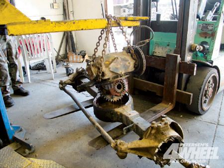

doit falloir un énorme V8 pour entrainer ces ponts non ?
un pauvre TIT 4 Litres serait à la peine non ?
j'ai toujours vu ces ponts avec leur diff bizaroïde
et je me suis tjrs posé la question du pourquoi du comment...
quelqu'un peut expliquer le principe et l'intérêt
de ce procédé de différentiel...? notamment sa position
et son freinage en sortie...
ce sera instructif pour nombre d'entre nous pense-je...

L interet pour les grosses prepa c est que l'arbre de transmission a un angle bien moins important et que le pont est quasiment plat en dessous !
Il faut pas oublier qu il s'agit a la base de pont de camion, le diff vers le haut s'explique par le fait que ca permet de mettre un arbre de transmission entre 2 ponts, le frein est juste une adaptation car ils sont montés d origine avec de gros tambours !
Un 4.0 peut l'entrainer si t as une bonne reduction...
Pour en savoir plus, voici un reportage sur le montage d'un ARB dans un Rockwell : http://www.4wheeloffroad.com/techar..._0901_rockwell_axle_arb_air_locker/index.html
Avec une photo du diff qui explique pas mal de choses :
