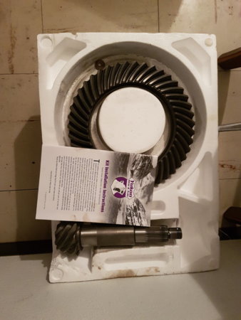

Par contre les couples en 5.60 je crois pas que ca existe, ni pour le 60 ni pour le 14 bolt. 5.38 maxi.

Pour répondre à Bebop sauf erreur de ma pars (faudrait que je recompte) mais je suis en 8 dent pignon d'attaque et 45 couronne ce qui fait 5.62 selon moi!!

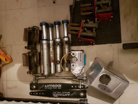

Tirant superieur avec rotule balisitic 20mv6 12.5 d'epais
Collecteur inox
les demi-arbre chromoly
le spool pour le 14 bolt

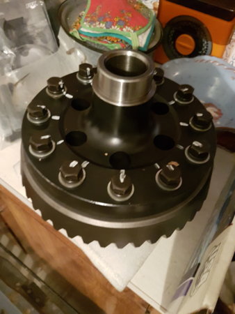

couple conique dana60
les coils réglable avec la petite molette en bout de bonbonne
compresseur arb. Anti-rock. Butée avec support. Frein séparer.Bocal refroidissement
Kit roulement neuf pour les nez de pont.

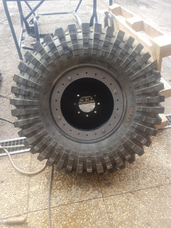

J'attaque les jantes, j'ai reçus mes flasque de roue en 1 cm d'epais du coup j'ai fais une jante. Je suis partis de jantes toyota en 8x17, j'ai couper le voile d'origine et jai resouder le nouveau voile pour les 8 troues! Jai trouver des chambre a air qui vont pile dans le 40 sais des 15.0/55R17 plus le beadlock extérieur! I à plus qu'à faire les 3 autres!
La chambre est gonflée à 200 grammes!

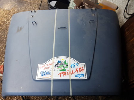

Salut les pirates! Pas grandes avancée apars que je passe sur le billars le 11 avril sais du rapide! Pour ce qui est de la jeep je suis en attente de pièces et de tube en E36 pour le soubassement du coup petite présentation à blanc mais rien de mechant. En attendans je me suis donc attaquer à couper le capot et la calandre car je voulais faire moin des 1m50 d'origine du coup petit coup de disqueuse et hop 15 cm en moins
