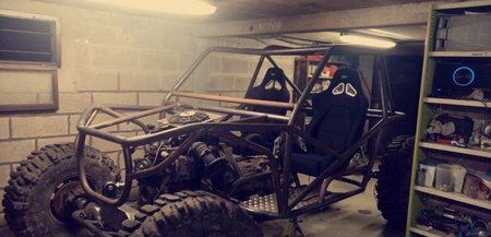

Salut à tous, je voulais vous partager un peu l'avancé du projet qui a mon goût avance plutôt bien après 2 semaines casi non stop plutôt très content de l'allure qu'on a donné à la cage avec nos petit bras
Il reste pas mal de taff mais déjà très content jattend vos avis et où critiques constructives.

Belle gueule, tu peut nous donner plus d'informations sur les pièces utilisés ?

merci les gars , pour ce qui est des pièces :
pont de y 61 avec blocage
rotule unibal 4 links av et ar
moteur de 2.7 tdi qui sera monté avec une pompe meca avec un tgv accouplé a une boite de gr
direction hydraulique , 4 air schock profender en 16 "
roue pour le moment en 37 un 8274 avec relais et bow2
un warn m8000 derrière le tout sur un complet tubulaire

Salut et bravo pour le travail réalisé, la face avant est terrible :twisted:
Comment tu as accouplé le td27 à la boite de gr?

Àhaha oui il est là cette semaine encore pas mal de taff en prévision finitions des tirants av et fin de semaine mise en route du moteur, pour ce qui est de l'accouplement une boîte de 2.8 de gr ce met dessus sans trop de modif ce qui est chiant avec le moteur du terrano c'est le carter d'huile qui est mal branlé découpe et soudure prévue

Si ça peut t aider le td27 à aussi été monté sur les patrol Baroud (carter, pompe)

Ouep j'ai prévu de récupérer la pompe

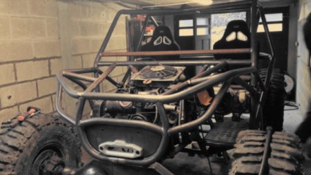

Merci ça fait plaisir petite avancé du week end, dsl pour la qualité des photos.

hey salut les gars je tenais à vous faire partager quelques petites photos de l'avancé du proto en attente de la barre stab de la pompe meca
Hola les gars ! Je vous partage quelques photos de l'avancé du proto le gros est en bonne partie fait les finitions qu'est-ce que ces

Ca avance plutôt bien le remontage ce refait gentillement en ce moment creation de la ligne d'admission et de la ligne inox avant les réglages de pompe et sans doute le passage en tgv
Suite des photos
