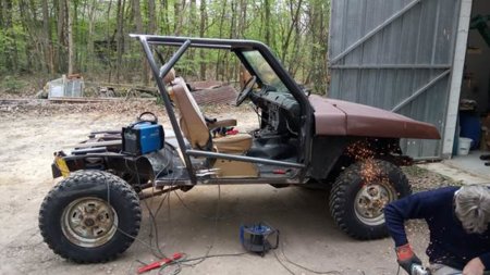

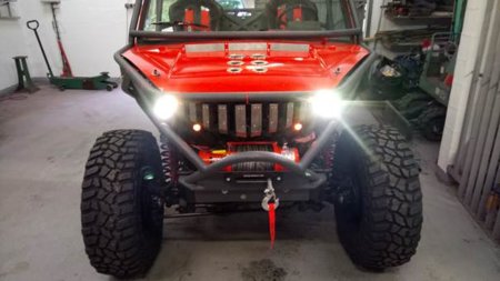

Je vous présente le proto que nous sommes en train de réaliser (projet démarré en mars 2017), et qui devrait bientôt faire ses premiers tours de roues ! Pour préciser un peu, nous sommes 2 passionnés (mon coéquipier Sylvain, et moi-même, Rémi) de 4x4 et de mécanique et métallerie pour ma part… Nous ne faisons pas de compétition (pour le moment ! ) c’est juste pour s’amuser un peu !

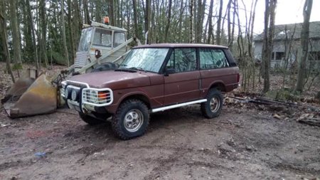

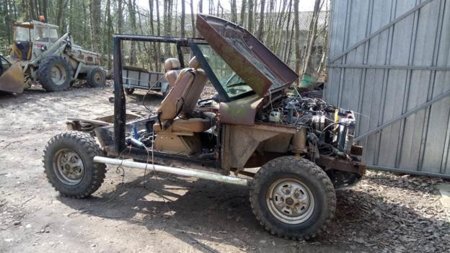

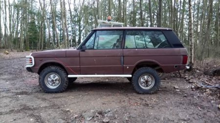

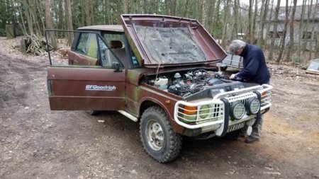

La base de départ est un range rover classic, V8 3,5L de 1984.

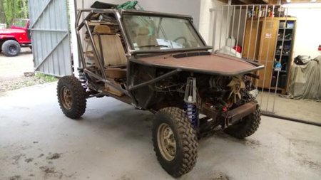

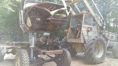

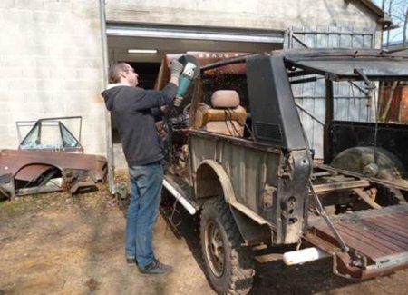

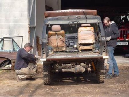

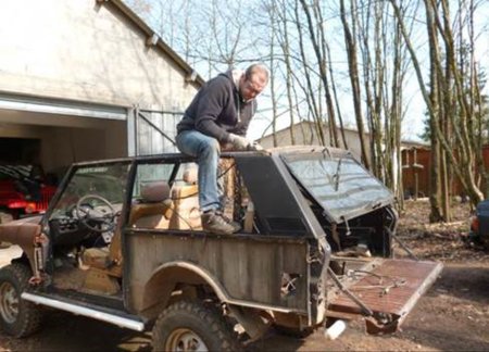

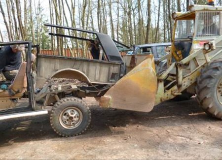

Démontage et découpage de ce qui sert à rien ! J’ai pas mesuré mais nous avons retiré un bon morceau à l’arrière, et le maxi possible a l’avant…

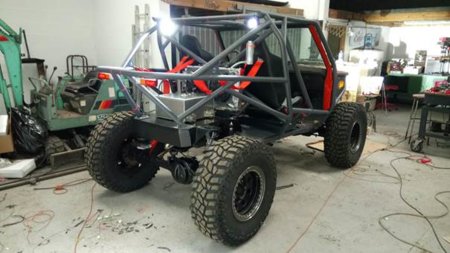

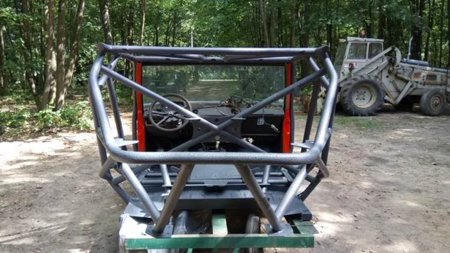

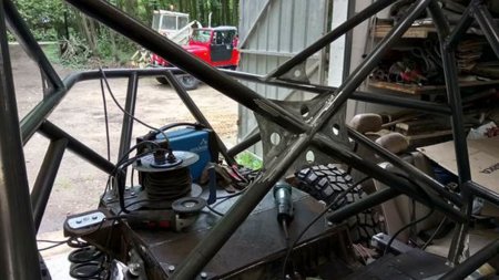

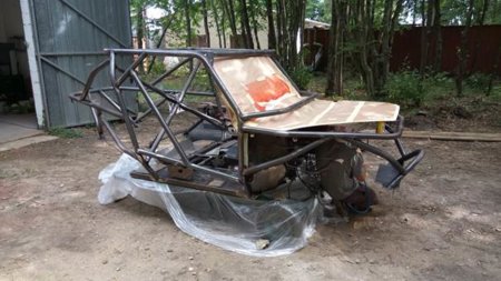

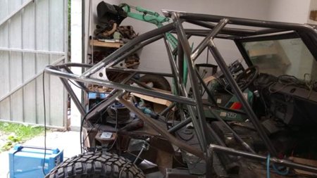

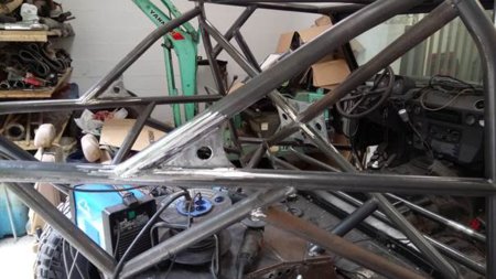

Fabrication de l’arceau en tube diamètre 50mm.
image018.jpg image020.jpg image022.jpg image028.jpg image024.jpg image030.jpg image026.jpg image034.jpg

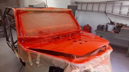

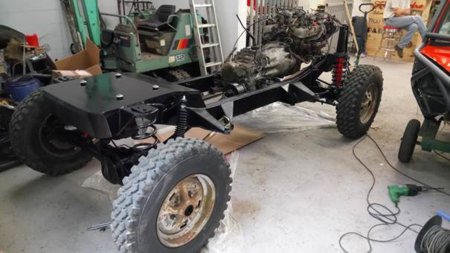

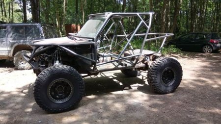

Séparation de la cage pour la phase de peinture ! a ce stade, ca sent bon !
Peinture réalisée par un ami (Hervé) du métier et également fan de 4x4 ! Pour l’arceau nous avons choisi un revêtement upol raptor !

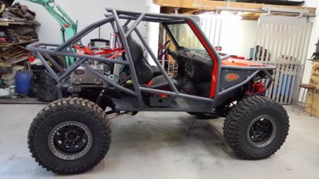

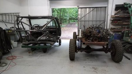

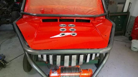

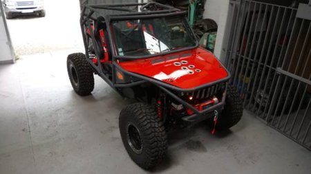

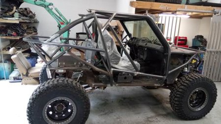

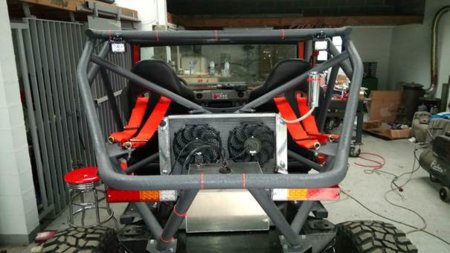

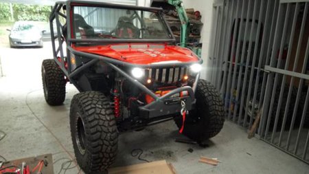

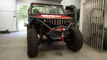

Et enfin remontage, câblage, finitions…!
image056.jpg image052.jpg image050.jpg image058.jpg image054.jpg image062.jpg image060.jpg image064.jpg

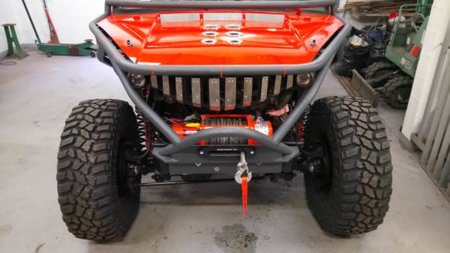

Reste encore échappement et circuit de refroidissement à finaliser pour enfin faire les premiers tests !
Equipements installés :
Pneu Cooper DISCOVERER STT 37/12.5R17 sur jantes beadlock
Ressort OME +5 avec amortisseurs procomp ES9000
Tirants uniball
Treuil winchmax 13500lb
Sièges baquets, volant RRS, harnais 4 points, éclairage led
Reservoir Alu
Radiateur alu placé à l’arrière

Si les ponts sont d'origine donc selon toute vraisemblance en 10 cannelures et 2 satellites, ça ne tiendra pas les 37, même pas des 35 , tout juste du 235/85x16, à condition de ne pas être trop bourrin.
Si vous souhaitez faire du franchissement, les ponts rover type, même full Ashcroft, ça ne tient pas le 37 .
Je peux en parler en connaissance de cause... j'en ai cassé pas mal !!! :mrgreen:

Aie ! :neutral: c'est ce qu'on craint un peu... ...Qu'est ce que vous conseillez pour palier à ce problème ?
Juju47000
Ca passe! Si si ca passe!!
Une paire de pont de Y60! Ca tient relativement bien les 37 (suivant utilisation :mrgreen:) y'a un bloc à l'arrière et démultiplication en 4.88/1 (top pour les 37).
Le tout pour 500 balles :wink:

Tous simplement des pont de Patrol Y60 ou Y61 a savoir que les Y61 font trois centimètre de plus de large que ce des Y60 .

Pour l'arceau vous avez prit quoi comme tube? diametre ?
Et dans l'habitacle moteur, vous avez reussi a tout rentrer ? :o

Ok, merci pour vos conseils :biggrin: ! On va commencer avec ce qu'on a, et si ça va pas on passera en pont de patrol, sans passer par le renforcement je pense, car oui j'ai regardé un peu... C'est des ronds ! :lol:

En apparence extérieure la caisse était propre, mais bien attaquée à l'intérieur, sur le peu qu'on a gardé, on a du refaire une grosse partie du planché... Sinon oui tout rentre bien comme le radiateur est à l'arrière maintenant ! :biggrin: pour l'arceau c'est du tube 50mm, épaisseur 3mm
