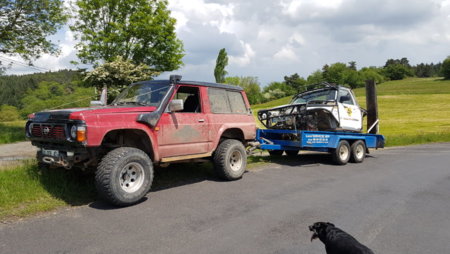

Bonjour,quoi méttre comme moteur éssence,fiable qui marche bien et s'en trop de modif dans une caisse de y61 pour faire un proto?merci 20180519_140657.jpg

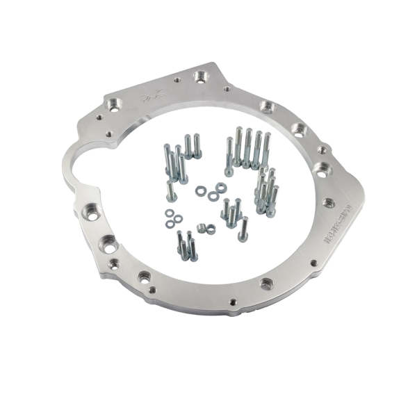

sur celui la je ne sais pas mais il y en a avec des garett en 3582
[automerge]1541234902[/automerge]
sinon moins chere un rb25 det sur un boite de Y61
Le pouic
Un rocher! où ça?!
Salut,
Sur ton lien on peut lire qu'il faut un volant moteur sur mesure... En existe il ?
(c'est juste car je suis curieux )
Salut,
