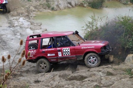

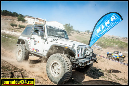

Quelques exemple de véhicules éligible en Stock Class selon le règlement 2017 de l'U4 Europe :
Land Rover Discovery 300 Tdi
Jeep Wrangler JK

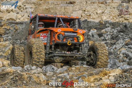

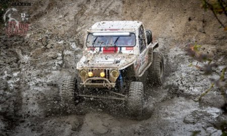

Modified Class :
La classe Modified ou Modifier (4500 class au US) permet aux véhicules ayant une préparation avancée, mais pas encore du niveau de la catégorie reine (unlimited) de participer au championnat. Il est comme la classe stock un premier pas dans la compétition en Ultra4 avec des frais moins lourds. C'est la dernière catégorie qui nécessite de partir d'une base existante.
Véhicule admis : Au moins 250 véhicule de grande série ont été produit.
Châssis : Le châssis peut être couper et réduit mais il doit être conservé à partir des supports moteurs d’origine à l’avant jusque minimum la partie arrière des sièges avant. Le châssis devra avoir au minimum 40 cm d’écartement entre les deux longerons, verticalement les longerons ne pourront avoir plus de 10 cm de différence sur toute la longueur.
Le châssis d’origine doit être conserver, mais les châssis "maison" ou de rechange sont autorisé pour cela ils doivent respecter une structure en acier de 38x76x3 (en mm) en carré. En statique les longerons ne doivent pas être plus haut que les pneus.
Tous les véhicules doivent ressembler à des véhicules de grande série, la carrosserie doit être complète. Malgré tout elle peut être modifier pour la performance ou faire de la place pour les éléments mécaniques toute en préservant l’apparence d’origine.
Moteur : Tous les moteurs sont admis, le moteur doit seulement se trouver devant les fauteuils des passager sauf si cela est le contraire d’origine (pas de moteur central arrière). Le montage du radiateur est libre.
Boite de vitesse : Tout montage possible a condition de respecter le règlement général (en traduction)
Boite de transfert : Tout montage possible a condition de respecter le règlement général (en traduction)
Arbre de transmission : Tout montage possible à condition de respecter le règlement général (en traduction)
Pont : Tout montage possible à condition de respecter le règlement général (en traduction)
Direction : Pas de direction hydraulique sauf si montage d’origine. Pas de direction arrière et pas de direction assisté supplémentaire possible.
Suspensions : Composant et configuration libre (emplacement et orientation) Amortisseur de tout type autoriser. Il ne peut y avoir plus de deux amortisseurs par roue 2.65 de large pour 14 pouces de course maximum. L’amortisseur doit être directement placé sur l’essieu. Suspension hydraulique et a commande manuel interdit
Pneus : maximum 37 pouces toutes les marques sont accepter. Les pneus doivent être homologuer CE /DOT (Si cela n'est pas visible sur le pneu le conducteur doit fournir une preuve de l’homologation)
Identification véhicule : Numéro noir sur fond orange
Quelques exemple de véhicules éligible en Modified Class selon le règlement 2017 de l'U4 Europe :
Nick Bolt - Toyota
Will Overton - Jeep TJ

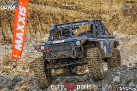

Legend Class :
La catégorie Legend (4800 class au us) est la catégorie juste avant celle qui permet toutes les extravagances (l'unlimited class). Son règlement est assez cour car beaucoup de liberté sont permissent dans cette catégorie.
Néanmoins afin de faire la distinction avec la class 4400 quelques points sont à préciser :
  1. Le moteur doit être situé en position avant
  2. Le véhicule doit posséder deux places situé cote a cote
  3. Un seul amortisseur part roues
  4. Pont rigide obligatoire.
  5. Taille de pneu maximum 37 pouces/ non sticky
  6. Respect de tous les points techniques du règlement général (traduction à venir)
Identification véhicule : numéro noir sur fond jaune
Quelques exemple de véhicules éligible en Legends Class selon le règlement 2017 de l'U4 Europe :
Proto AJS Sport
Proto Reulsport 104 RS
