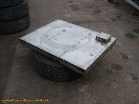

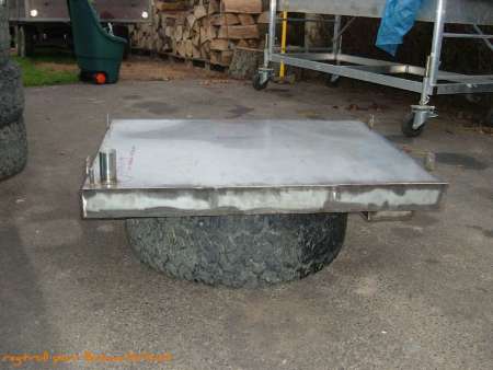

mon nouveau réservoir vient d'etre fini de fabriquer,il est cloisonné (2 cloisons de coté et 2 de face,il fait 8cm de haut et a une cloche qui sert de réserve pour les gros dévers et sera placé entre les ailes)photos a venir a réception de l'engin ou avant l'envoi si vous etes sages :mrgreen:

sage ou pas,voila les tofs
reservoir inox cloisonné,ca devrait aller mieux avec ca :wink:
ca part lundi matin stf :wink:

avec un réservoir comme ça il te faut absolument un réservoir tampon , sinon tu vas ètre emmerdé en dévers en cotes ou en descentes ;) 2L mini ;)
la cloche fait environ 1L et est cloisonnée sur le dessus,de plus le tuyau de retour GO va dedans,ca devrait suffir,donc je fais un essais comme ca,si ca ne va pas je lui met un reservoir tampon :wink:
belle realisation
mais juste un petit truc pour bien fair du devrai faire deux point ppour aspirer le gazoil droite et gauche (avec petite pompes electriques )comme ca meme en devert long tu est ranquille et aussi un reservoir tampon de 4 litre mini
yannick

on verra apres essai,comme dit,au pire un reservoir tampon,mais la les masses sont beaucoup mieux reparties et fini le gasoil qui se trimballe :wink:
Regtroll a dit:
oui comme déja dit on essaie,apres,on modifie si besoin,le minigros étant la premiere réalisation de Regis,certaines choses sont validées,d'autres changeront sur les futures avec le retour d'expérience,la déco tient,les bas de caisse en profilé aussi,la prépa moteur,....tout ca c'est validé,par contre,d'autres trucs ont bougés (rien de méchant :wink: ) donc par exemple,le traitement de la rouille se fera avec un autre produit que celui utilisé sur le minigros,les réglages du train arr vont encore changer etc etc :wink:
j'en discutais encore avec Reg au tel cet AM,je suis persuadé que la réaction parasite dont on parle dans ce topic est la cause du passage sur le toit du minigros 1 (ne pas oublier que le 2 est 10 cm plus bas que la premiere version),donc on valide sur le minigros les évolutions apres,on garde si OK 8) :wink:
Tu aurais du faire une pente qui amène le gazoil vers la partie basse du réservoir car vu les dimensions (très grande largeur et longueur , faible hauteur) ton résevoir va avoir tendance à déjauger très rapidement.
Essaie de le caler en mettant de la pente vers la cloche.
Francis76 a dit:
vais essayer d'en mettre un peu :wink:
:mrgreen: :mrgreen: la cloche vient a l'arriere bien sur,effectivement ce serait pas mal de lui mettre un peut de pente :wink:
