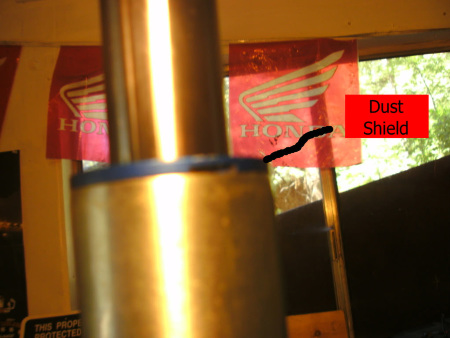

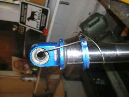

Vous devez soulever le bouchon inférieur pour dégager l'accès au clip qui vous permettra de démonter l'AS. Utilisez un tournevis plat dans les fentes prévues à cet effet et un maillet pour soulever le capot (dust shield).
Remontez le capot et attachez-le au support inférieur. (Nota Bebop : utilisez du scotch c'est plus propre)

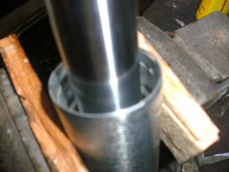

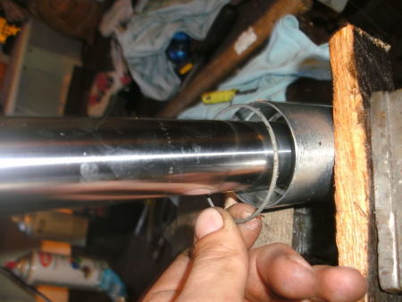

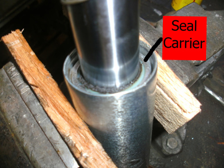

Vous devez enfoncer le support de joint pour accéder au clip. Utiliez un petit bout de bois (Nota Bebop : et pas un tournevis comme sur la photo) et un marteau, le but étant de ne pas marquer les pièces.
Une fois le clip accessible, démontez-le à l'aide d'un tournevis.

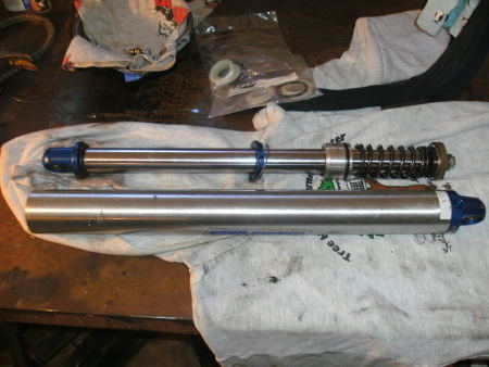

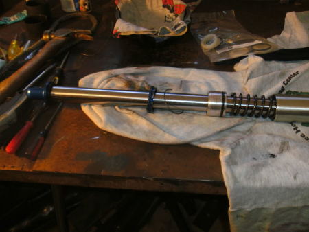

Maintenant vous pouvez séparer l'AS en deux. Allez-y progressivement, sans à-coup ni contraintes excessives.
Vous pouvez maintenant voir l’intérieur de l'amortisseur.

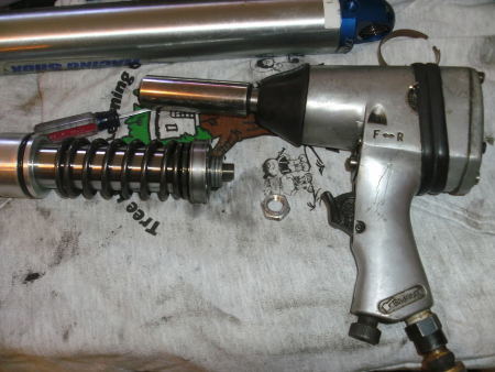

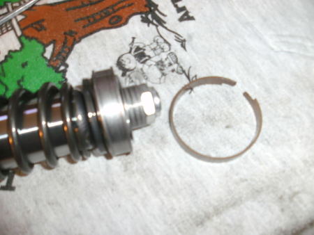

Démontez l'écrou au bout de la tige (Note Bebop : aidez-vous d'une clef à choc, mais allez-y doucement!). L'écrou est du ¾.

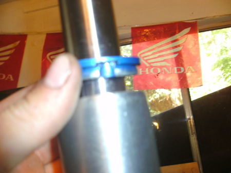

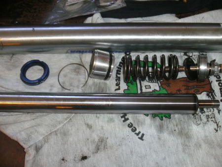

Démontez les pièces qui sont fixées sur la tige. Vous pouvez utiliser un boulon pour les rempiler dans l'ordre.

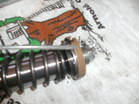

Le segment (couleur marron) devrait s'extraire de lui-même, gardez-le de coté.

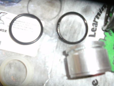

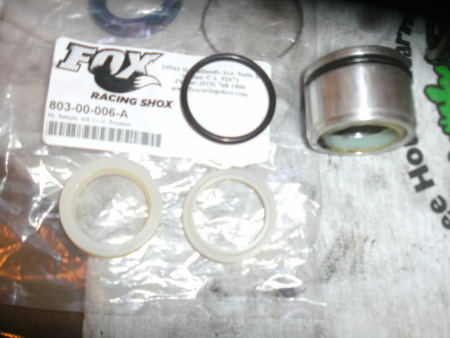

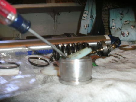

Enlevez le support de joint de la tige. Il y a un joint torique et deux joints téflon à changer. Le joint torique est facile à enlever, pour les joints téflon, utilisez un tournevis plat pour faire levier.
Installez les nouveaux joints, tout en faisant attention à réinstaller les lèvres dans le bon sens (repérez-les au démontage).

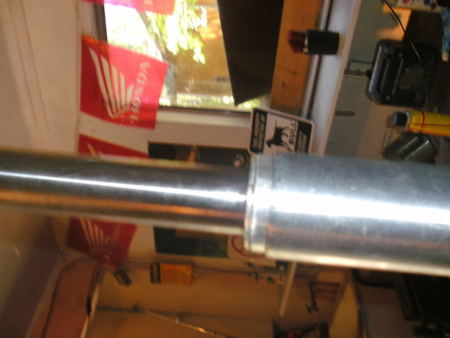

Réinstallez la tige dans le corps de l'AS, puis enfoncez le support de joint suffisamment pour installer le clip.
Détendez l'AS à fond (pour plaquer le support de joint contre le clip), puis réinstallez le bouchon inférieur (à l'aide d'un maillet et d'une cale).

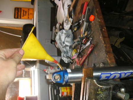

Vous êtres prêts à remplir vos AS d'huile. Conformez-vous aux données constructeur. (Nota Bebop : trouvable sur internet, ou envoyez-moi un MP avec le modèle de vos AS).

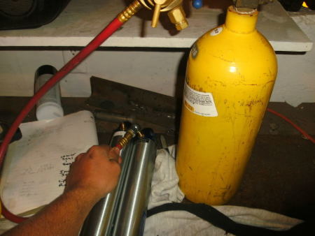

Maintenant réinstallez la valve, détendez l'AS à fond et chargez-les en azote.
