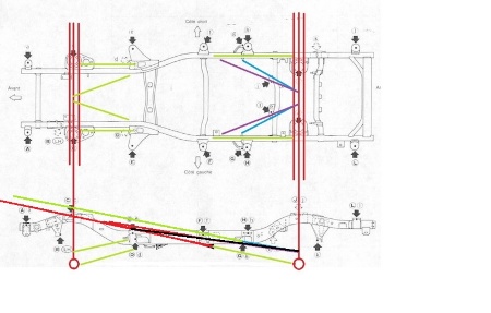

je vais monter un 4-link a l'avant et a l'arriere sur mon gr long et je voulais savoir si il valais mieux rester avec des SB d'origine ou de passer sur des rotules balistic en 2.63
d'ailleurs j'ai bidouiller un schema pour l'avant je pense que c'est pas trop mal mais l'arriere je le demande si je doit faire les tirants comme les bleu ou les violet
je precise bien que c'est du pifaumetre
Violets mais fait tes tirants inférieurs rentrants (vers la BT) et plus longs (essais aussi longs que les supérieurs) :wink:
Si tu fais ainsi à l'avant, ça n'ira pas.... l'arbre de transmission va te gêner....
Mais c'est un 4Links même si les tirants se croisent:wink:
Le but est d'avoir le maximum de longueur de tirants, donc en les croisant, tu augmente la longueur :wink:

Envois-moi ton image du châssis par MP, je te fais un dessin...:wink:
j'arrive pas a mettre un fichier dans les MP:mrgreen:
je le met sur le forum comme sa si d'autres ont des idees ils sont les bienvenue
Alors, voilà... C'est ce que en gros a mon frangin, sauf que lui ce sont des triangles (en rose)
Ses tirants verts sont sur SB Polyperf et le reste sur rotules
sa va faire tres long les tirants arriere parce que tu as oublier un petit detail j'ai un chassie long :mrgreen:
Non, je le sais bien.... Le top serait de refaire une traverse pour reprendre tous tes tirants situés vers le milieu du troll:wink:
les bleus car ils font a peut pres 70/75% des long
je penser faire une plateforme comme ils font sur les jeep
pour le support des tirants arriere il faudrait que la traverse soit au niveau de la traverse au millieu du chassie
Sur son court, il a refait sa traverse de boîte pour s'y reprendre les tirants...:wink:
C'est de l'UPN en 2 cm d'épais :twisted:

comme a dit Extreme Lada, tirants superieurs d'une longueur egale a 70% des tirants inferieurs.
Et angle de mini 40° ( 45° c'est mieux ) pour les tirants superieurs pour un bon maintien latéral !
Si besoin, tu peux m'appeler ! :wink:
Sur le dernier Schéma les tirants inférieurs sont beaucoup trop vulnérables!
Il faut pas tomber dans l'abus...
Pour l'avant pas de 4Link, impossible, il faut soit du 3Link, soit améliorer le Y-Link que tu a...
Pour l’arriéré franchement pas besoin d'aller chercher sur la traverse de boite, ça fait trop loin surtout si fortement rehaussé, tes tirants vont prendre sans arrêt des boite et ton ventral va s'apparenter a celui d'une plate...
pour mon Y-link c'est bon il est ok il croise plus de l'avant que de l'arriere :mrgreen:
pour l'avant je suis sur qu'il y a moyen de caser se putain de 4-link mais personne a envie se se faire chier :mrgreen:
pour l'arriere la longueur des tirants comme sur mon premier schema

ben oui Nico j ai biens retenu mes leçons , les tirants superieurs trop long seronts trop "" flexibles"" et suivant le shema leurs point de fuite se rejoint trop en avant
Ca n'a rien a voir et a moins de vouloir rouler avec des pédales ou transformer ton patrol qui est déjà bien haut en sauterelle tu ne pourra en aucun cas passer un 4Link avant...
Quand on voit que même un proto tubulaire avec moteur avant a bien souvent autre chose qu'un 4Link a l'avant car ça ne passe pas, alors c'est pas sur un véhicule châssis poutre avec un moteur bien volumineux que tu va y arriver...
