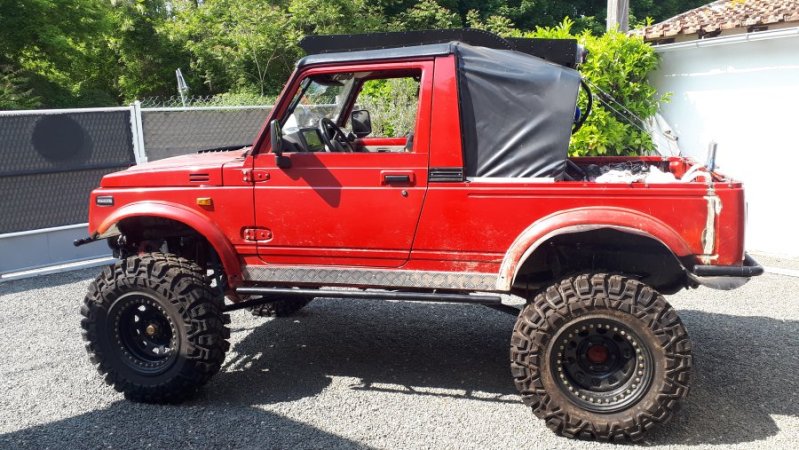

salut a tous et toutes ,j'ai un sam chassis lomg ,1.9td et ponts de toy lj 70 ,je cherche un bon compremis pour un probleme d'embrayage qui patine en 3 , 4, et 5 longue .
moteur 1.9td PSA 100cv (pour le moment )
bv suz 413essence
bt 6.5
ponts de toy lj 70
pneus en 255/85/16
a therme ,je voudrais passer en 35¨
