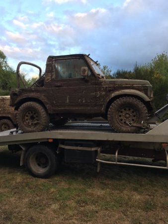

Salut à tous, suite a la vente de mon Patrol l'année dernière, je me suis décidé a me faire un petit véhicule pour du TT uniquement. Mes critères :
1 - un véhicule léger
2 - des wattts :twisted:
3 - pas cher
J'ai donc acheté un petit Suzuki 413 une misère quasiment d'origine ( il avais des pneus tt, des élargisseurs de voie et un blindage de transfert master forest )
j'ai fais quelques sorties pour m'acclimater avec le véhicule, je trouve ca joueur mais trop mou, et comme j'aime pas faire comme tout le monde, voila ce que j'ai en tête :
Alors pour la mecanique ce sera un 2.0l essence turbo de chez psa ( 150cv environ ), associé a une boite de vitesse et transfert de vitara 2.0 hdi, ensuite j'ai 2 ponts de patrol baroud 2.8 atmo qui je pense feront l'affaire. Lors du changement des ponts j'en profiterais pour passer en ressorts je réfléchie encore a quoi mettre. J'en profiterai pour avancer un peu le pont avant et reculer l'arrière. Pour les pneus ce sera du Silverstone en 35/11.5/15
Pour la carrosserie j'essaierai de garder la caisse au maximum, je ferai une façade tubulaire et un arceau extérieur.
Voila le projet, actuellement je rechercher les pièces pour que une fois commencé je puisse bosser dessus sans être arrêté. Si vous avez des suggestions, conseils etc je suis preneur !:Super14:
