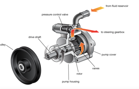

Mais c'est quand même bizarre, le sens de rotation n'est pas indiqué et j'ai trouvé cette photo qui montre le sens anti horaire .....Capture d’écran 2020-01-29 à 18.41.59.png

C'est bien ce que j'avais vu. Fonctionnement dans le sens horaire. mais le dessin sur leur site semble indiquer le contraire, ce qui m'aurait arranger pour simplifier mon montage. Du coup je l'ai monté pour fonctionner dans le sens horaire quand on regarde la poulie et ça marche très bien .
