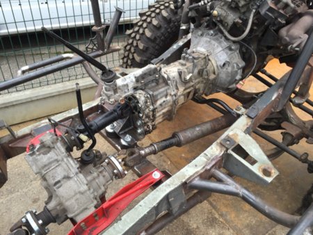

[sup]salut à tous je recherche un sujet d'une prepa sur le forum, ou quelqu'un avait modifier la traverse arrière de BV sur son samurai. Impossible de retrouver je cherche depuis plusieurs jours.[/sup]
[sup]C'est en vu de modifier la mienne car elle est en train de vriller entièrement à force de raccrocher sur des passage un peu hard. Ou si vous avez des plans ou autre ça m'intéresse. Merci de votre aide[/sup]

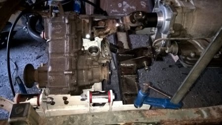

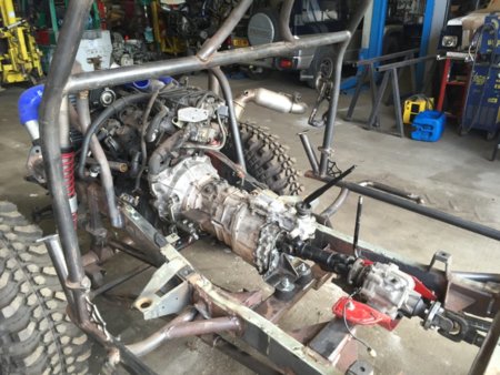

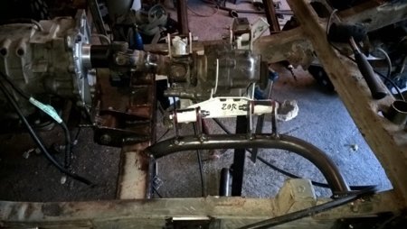

Quelque chose comme ça que tu cherches ?
J'ai fabriqué avec un tube rectangulaire, et j'ai augmenté l'angle au niveau de l'arbre avant pour ne pas qu'il vienne toucher en croisement

Super ton montage je voudrais faire de même avec un fond plat en alu pour faire glisser le zuk sur les bosses :Super14:.
À tout hasard tu n'aurais pas un plan de ta traverse ? J'en demande peut être beaucoup...:lol:
