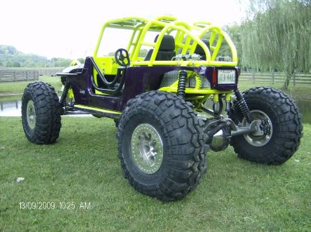

moi je partirais là dessus :
regarde comment sont placés les BS à l'AR :wink:
    141.9 KB · Affichages: 0

si si j'ai compris, mais j'essaye de proposer une alternative crédible et originale a ce qu'il cherche (qui est a mon avis une solutions très dure pour les AS et leurs supports), au lieu de dire aux autres que ça va pas :MDR49:

il cherche au plus pres des AS et sur ta tof tu en est loin :MDR49::MDR49::MDR49:
