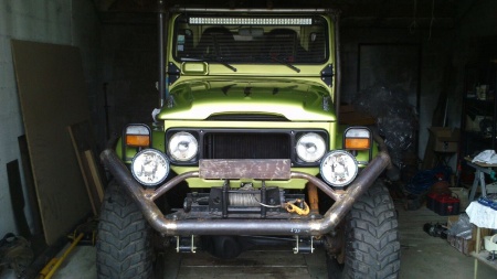

j'envisage de faire un pare choc de ce style:

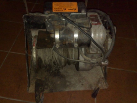

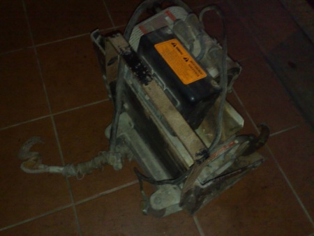

et le treuil avec le support que j'ai actuellement:
là c'est brut de pomme le support sera démonté et supprimé cette barre de portage et idem pour le treuil: le câble sera changé avec un sertissage conforme et l'électricité en 35mm² est suffisant?
quel type de protection?
un simple coupe batterie? 250A devrait suffire (je suis en 24v)
mais ma question est: il me suffit de poser cette platine sur une plaque de quelle épaisseur sur le châssis et ensuite de boulonner l'ensuite avec de la visserie acier en 8.8?
