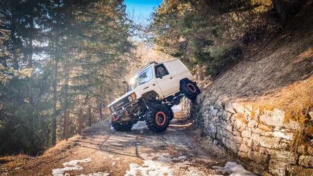

Salut a tous, voici la présentation de mon Toyota lj70 de 1985 que je prépare petit a petit, il possède un moteur 3l de Runner , avec boite de vitesse et boite de transfert de Runner aussi, pont de GR Y60 avec 3 Link + Panhard avant et arrière sur rotule unibal. blocage avant ainsi que frein arrière séparer ! Pneus CST land dragon en 36/12.5/16 sur jante triangular beadlock.. Tout l'avancer des travaux sur sont Instagram : toyinmountain !
Voici quelque chose et avec plaisir de répondre a vos question sur les travaux que j'ai effectuer.
