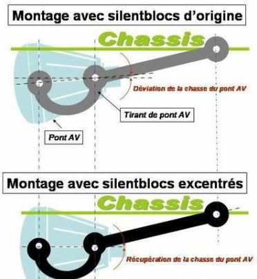

Salut as tous j'ai un Defender 90 avec une petite réhausse.
De temps en temps quand j'arrive A 70/80 kmh ça se met à trembler, surtout après un défaut sur la route!
Ca me le fait pas tous le temps!
Donc pour résoudre mon soucis j'ai des bagues excentrées de tirants AV pour rattraper l'angle du nez de pont!
Quel angle?Un conseil? Je ne trouve plus de schéma pour le montage!!
Merci les gars
Je viens de retrouver ça, est ce que c'est bon?

Je vais quand même tenter le coup. J'ai les silebtblocs.
Après j'ai pas une grosse rehausse. 3cm
Peut-être que ça suffira !

Juste 3cm? alors c'est pas ton angle de chasse... pose pas ces SB qui plus est qui vont corriger trop justement l'angle de chasse...
Regarde plutot du coté des jeux de roulements....
