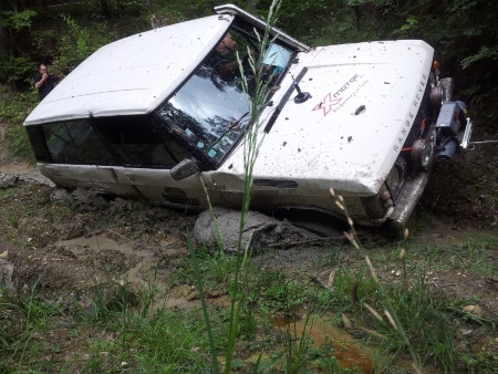

je ne connais pas le 12000....mais , je dirais l'inverse.....
laurentv8 sur son range de 2T3 en a un (plus petit un 9000) depuis.............................5 ans .....et il sert plusieurs fois a chaque sorti :twisted:
aucun problème , meme si des fois , il l'a mouflé jusqu'a 3 moufles :affraid:
aucune mise en sécurité , aucun blème , meme si c'est sur , la vitesse n'est pas son truc.
alors pour les challenges ou faut que ça tire vite...........
mais en attendant , je dirais bon matos , ça n'a rien a voir avec le tmax en 9500 que j'avais , qui lui , sert pas a grand chose.............
des tofs parle mieux....
edit: quand je dis bon matos , c'est plutot bon rapport qualité/ prix :wink:

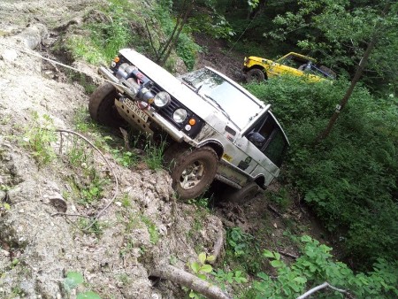

une autre tof ...
pas de moufle , hinn :mrgreen:
