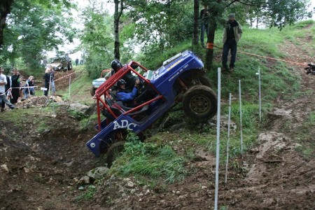

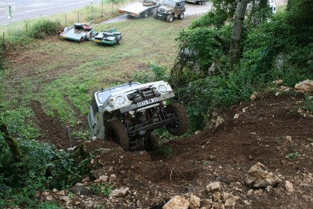

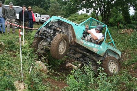

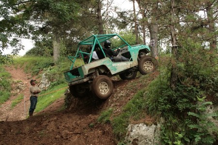

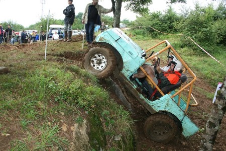

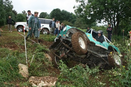

Quatre raisons pour moi :
Le manque d'adhérence se fait sentir la plupart du temps en montée quand l'on fait du franchissement.
1- en montée, le poids (projection verticale du CG) se fait donc sur le pont arrière qui a beaucoup plus de grip que l'avant. => il vaut mieux donc redonner du grip au pont qui en a le moins
2- toujours en montée (ex une marche) le pont avant arrive le plus souvent à passer sans gros pb, le pont arrière se retrouve dans la difficulté, là où tout le monde creuse... où les rochers sont gavés de boue...
avec un eu de bol l'avant est déjà sur le plat et peut donc bien "tirer" l'arrière ...
3- bien souvent à cause du manque de poids sur l'avant, une des deux roues est en l'air et là .. efficacité du pont avant = 0%
4- sur une pente très raide: si le bloc est à l'arrière , il y a un réel risque de "wheeling" qui peut se finir en casquette par l'arrière.
si il est sur le pont avant, même si tu as fais un peu trop gaz et que l'avant décolle, moins de risque de casquette ...
exemple de grosse frayeur avec un bloc arrière ...
