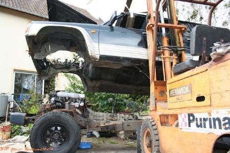

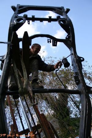

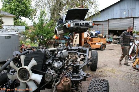

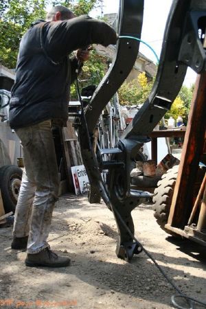

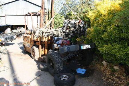

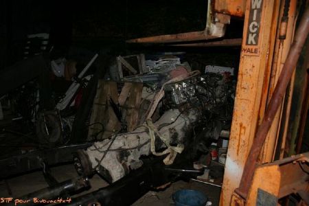

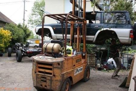

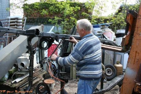

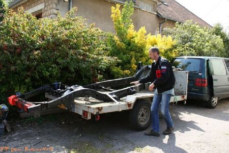

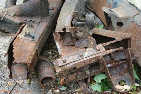

et,il y a 3 semaines l'échange du chassis:
le transport
fin de la preparation du chassis,on a fini de la vider
j'avais pourtant passé 1H30 au karsher dedans mais il en restait
traitement de l'interrieur du chassis
dernieres vis rebelles
et hop toi tu sors
on découpait l'ancien chassis au fur et a mesure du demontage
en fait c'est pas si lourd un enssemble moteur/ boite/ transfert
le premier morceau remit sur le nouveau chassis
pret a récupérer la caisse
traitement des parties innaccessibles de la caisse (elle est super propre dessous)

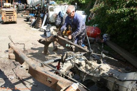

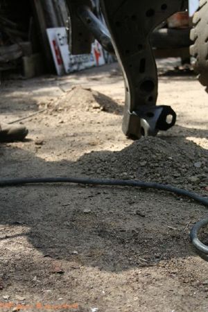

c'était vraiment une ruine le chassis

Bebop a dit:
j'vois toujours pas les photos :cry:
t'es puni :mrgreen:
le chassis avait été blaxonné et roulait dans l'est donc quand tu virres le blaxon vla le résultat :roll:
Bon courage pour la suite.

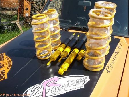

ayé la rehausse est arrivée
ressorts king spring + 5cm
amortisseurs ome sport
    101 KB · Affichages: 0
La réhausse est montée,j'ai juste fait 20 bornes sur route,le troll se comporte super bien,j'ai moins de roulis,la surpension est ferme mais c'est pas une buche ca reste confortable
demain matin j'essaie un chemin défoncé a une vitesse pas raisonnable pour voir ce que ca donne
excellent,pour la balade le kingspring reste une valeur sure
apres les amortos a voir a l'usage,pas assez de retour la dessus,c'est trop recent :wink:
