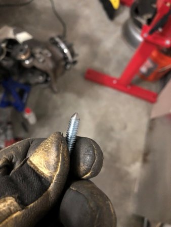

1) Je prends une vis que je taille en pointe (perceuse + disque flap sur la meuleuse d'angle)

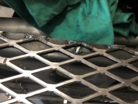

2) J'insere le petit pointeau dans le pas de vis et je le met a raz fleur.

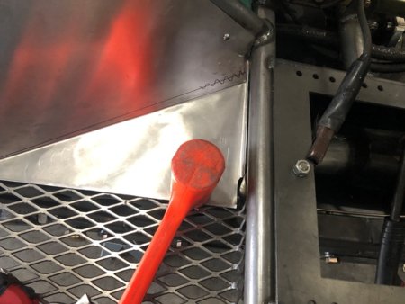

3) J'aligne le paneau, et hop, un petit coup de maillet

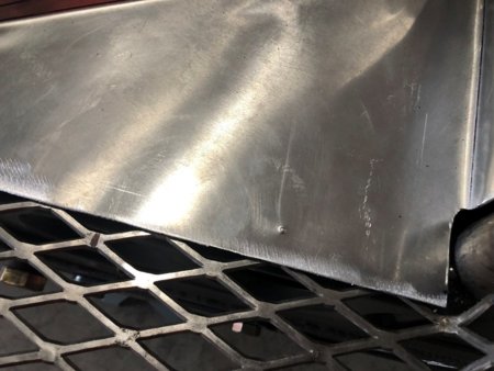

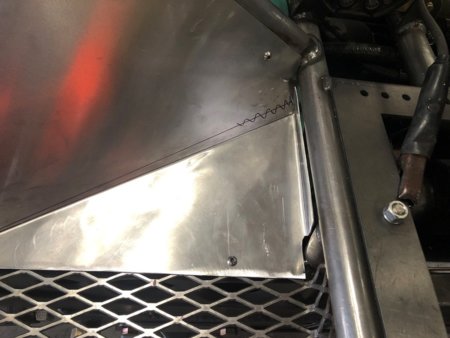

4) On se retrouve avec une petite marque sur l'alu
5) On perce et on met une ch'tite vis. Boom.
