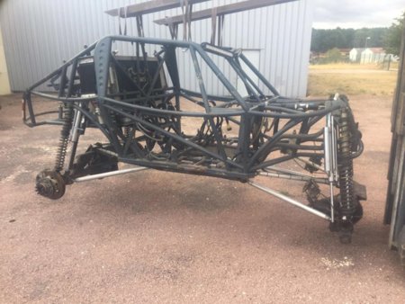

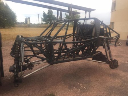

le chassis du Tyrex à poil

la suspension:
On a fait le choix de passer en KING :icon_cool:
donc à l'avant, nous partons sur des coils en 2.5x14" à cartouche séparé, ressorts 3" et bypass 3 tubes en 2.5x16"
à l'arrière, coils en 2.5x14" cartouche séparé, ressorts 3" et bypass 3 tubes en 3x16"
ça fait du beau matos :mrgreen:

On continue dans les trains roulants ...
Donc comme dit plus haut, ce sera un véhicule à ponts rigides. L'IFS a été étudié mais très rapidement: cher, mise au point plus longue et quand on regarde les courses en Europe et les terrains, ça se justifie pas encore.
je parle pas encore des ponts en eux-même, ça va venir :wink:
les rotules ... c'est grooooos :eeek: comparez avec l'autocollant !
Notez les 2 rotules pour les tirants inferieur coté chassis :icon_cool:

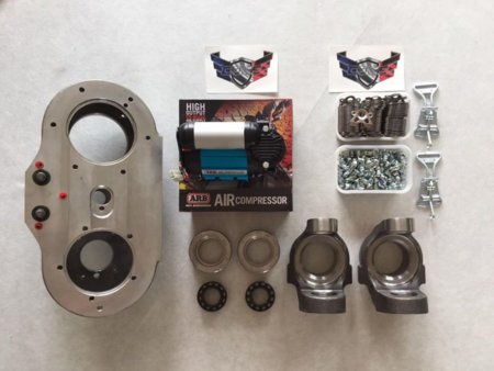

encore des pièce !!
- un carter d'Atlas afin que la sortie avant soit du coté gauche, je vous expliquerai pourquoi plus tard :mrgreen:
- un compresseur ARB, tiens, qu'est-ce qu'il fout là ? on a des blocages Dertoit dans les ponts ... !!!!
- des Inner-C (pivots), bah pareil ! à quoi ça va servir, on en avait déjà sur le D60 !!!!
- des tabs pour fixer les panneau afin que ça soit plus facile à démonter
- des crochets pour les filets de porte
Comme vous pouvez le constater, ce sont des étriers 6 pistons et des disques de freins Wilwood !
Un point faible du Tyrex 1 était le freinage, on était sur des disques/étriers d'origine et même si ça nous avait pas couté cher en entretien (je ne sais plus si on a changé 1 fois les plaquettes :mrgreen:), franchement, ça freinait que dalle :eeek:.
Maintenant, on va pouvoir attaquer les gros freinages :twisted:

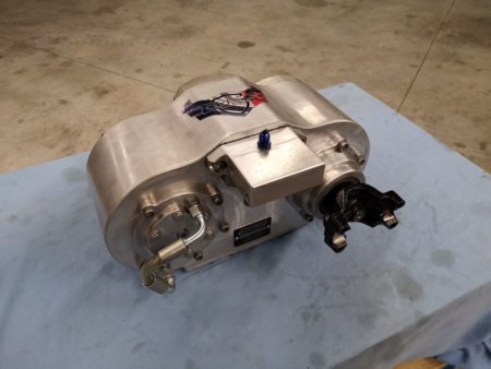

L'Atlas en cours de démontage pour contrôle et upgrade
Boite finie et polie :mrgreen:
