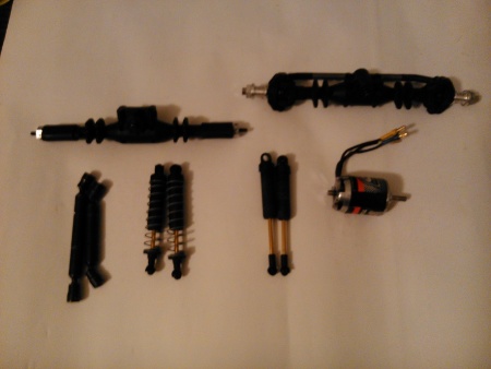

Cella fait environ 1semain que je suis a la recherche de photo pour mon prochain projet . Je part sur une basse de pont de losi comp crawler . L'avantage de ses ponts c'est qu'ils n'ont pas obligatoirement besoin d'une boite de transmission . Un simple moteur à double sortie suffit pour servir en transmission . Cela n'est possible qu'avec ces ponts car ils ont un rapport extrêmement court ( 25:1 de mémoire ). Les cardants seront des cardans de losi qui devront normalement être suffisent pour la puissance qu'il va sortir .
Le moteur sera un moteur de 610 kw deja en ma posession . Il sera alimenté en lipo 2S ( 8.4V plein) ou en 3S ( (12.8V plein ) pour avoir soit un bounceur ou un crawler . Les amortisseur sont pour le moment des amortisseur de SCX10 (105 mn ) remplacé apres par les magnifiques amortisseurs de chez rc4wd . Le chassis sera entièrement soudé à l'argent sur du tube d’acier de 6 ou du plein de 6mm . Il aussi une basse sur chassie poutre .

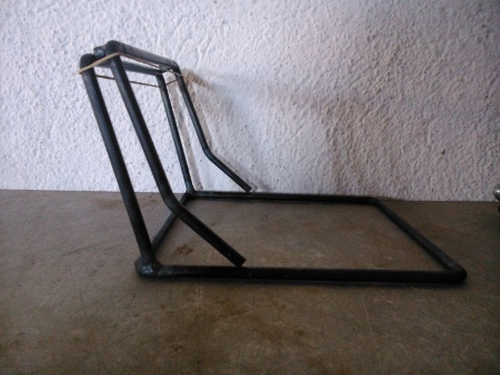

On est demain donc j'ai commencer la cage . Voici une photo de l'avancement . Le chassie n'est pas soudé par moi mais pas un copain car je suis comme un schtroumphe : jeune mais pense savoir tout faire .

J'ai continue sur mon arriere . Il me manque encore quelque tube sur la partie arriere . Si je peux demain je commence mon avant car pour l'interrieur je doit encore reflechire .
Voici les photo de l'avancement .

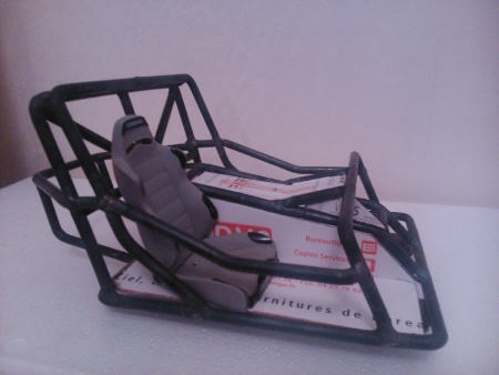

. La croix de saint andrer me casser les couille donc comme un petit pirate je sort la scie sabre et la disqueuse ( autrement dit la dremel est la scie a métaux ) et je taille la partie basse de la croix . Je me a la place une barre verticale . Ma batterie passera donc derrière les siégé . J'ai commencer a fait mon intérieur . Les siégé sont en place et la partie support levier et autre est aussi en place en proto .
Voici les photo :

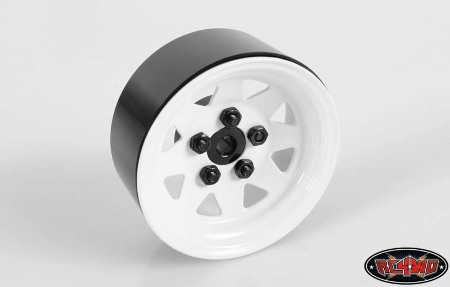

C'est des jante 1.9 de chez rc4wd . Un très bon site pour les jante pneu et chassie rtr .

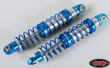

Les amortisseur :
Se sont des amortisseur comme le vrai .

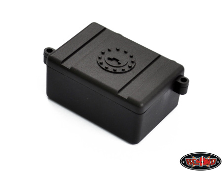

Le réservoir :
Il sera a l’arriéré et dedans il y aura le vario et le récepteur
