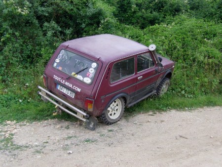

SAlut a tous,
Cela fait quelque temps que je suis sur le forum.
Je connais certaines personnes ici par rapport au monde du Niva.
Fab21, Babas, Julien77, BigTiti, etc....
Le 4X4 je connaissais pas il y a 2 Ans, mais voila que ma bande d'amis s'achete des Niva, je test et j'adopte.
Je me trouve une petite occasion en monopoint et voila je me lance dans ce monde.
Donc voici mon engin, certe ce n'est qu'un Niva, mais qu'est ce que je l'aime:
Celui ci est modifié avec ce qu'on a.
Pont en 10/41 au lieu du 11/43.

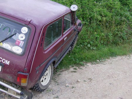

Fabrication d'un Snorkel
Mise au point de l'injection grace au Chip Tunning, fait par moi meme et quelques amis.
Rehausse de +3cm
Ligne d'echappement refait completement, avec un silencieux de moto en Titane.
Les plus, c'est que ca passe partout, en plus avec ma modif injection, pas besoin d'accelerer comme un dingue, le couple est la ou il faut.
Ca coute pas cher, meme quand ca casse.
Les moins, ba c'est fragile, mais on fait avec.

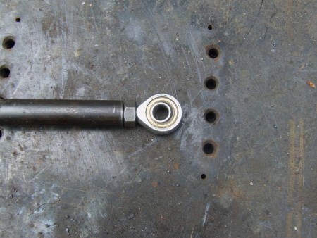

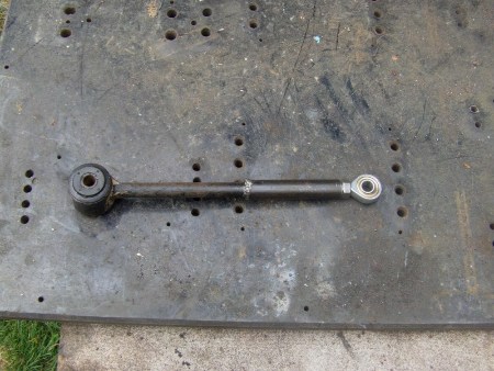

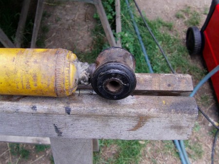

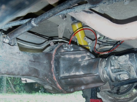

J'en avais mare d'exploser les silent bloc des tirants du pont arrière, car cela fait 3 fois que je les changes en peu de temps.
Donc voici ma réponse immédiate a ce problème:

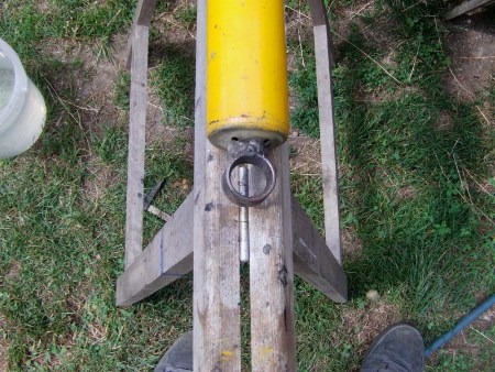

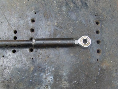

Mise en place d'une rotule Uniball a la place du Silent bloc
Le tout est manchoné et tarraudé afin de garder le réglage de la rotule.
Cela m'a permis de remettre mon pont droit.

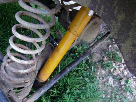

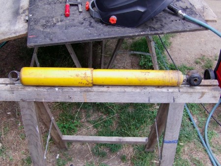

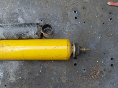

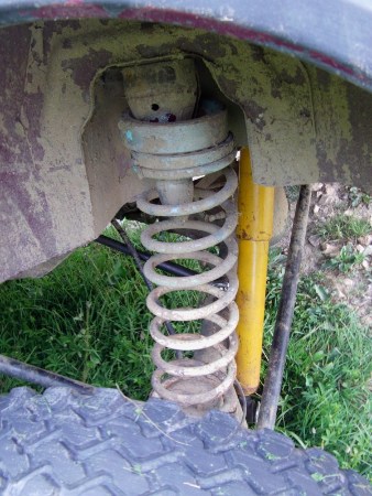

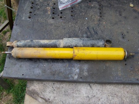

Ici la modification de l'amortisseur arrière.
On voit bien la diffèrence de taille entre amortisseur de Niva et de Disco

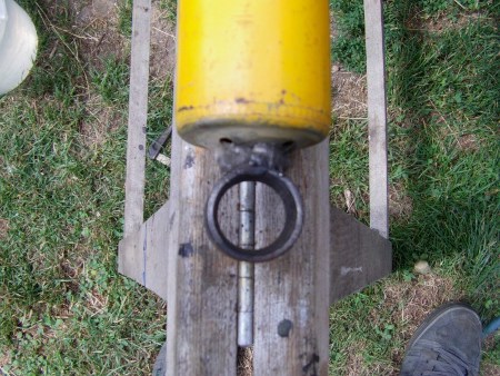

Le hic c'est qu'il faut remettre des oeillets
J'ai repris un oeillet d'un amortisseur d'origine, et ensuite j'ai remis le morceau que j'avais coupé de mon tirant.

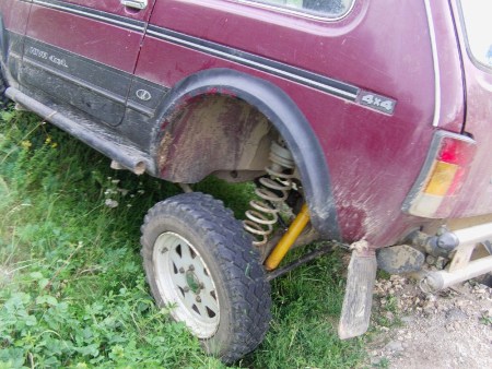

Voici ce que ca donne:

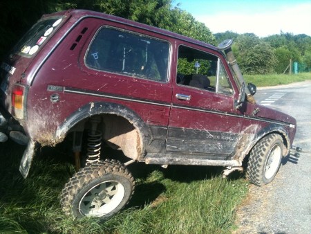

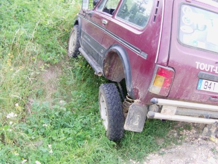

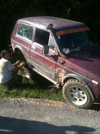

Aller on va tester pour voir:
Ici on voit bien la rotule installée, bon je peut pas dire ce que ca change, mais ce qui est sur c'est que ca petera pas.

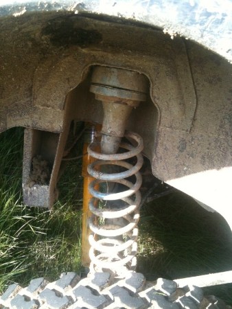

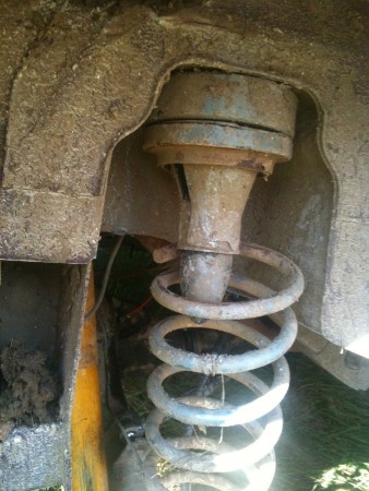

La on voit bien que ca déboite
Il faut que je mette en place une plaque afin de garder en place le ressort, et surtout de fixer ensemble la calle et la butée.

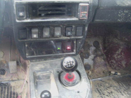

Le tout monté avec un blocage de pont sur l'arrière:

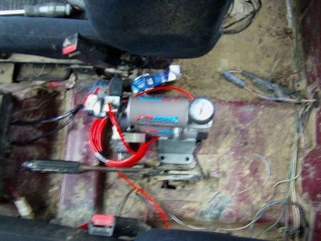

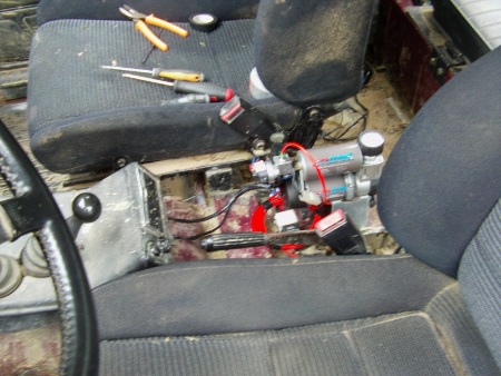

Bon voici quelques photos du montage du compresseur.

:shock: ....commence à bien croiser ta Niva :icon_cool:
J'ai pas d'avis sur ton montage, les idées d'évolution sont bonnes.....
J'aime bien :wink:

C'est vrai que ca croise pas mal pour une niva :wink:
Tu as vérifié qu'en compression, c'est pas l'amortisseur de disco qui sert de buté ?
Sinon, faudra que tu passes une paire d'heure à la maison pour t'apprendre quelques bases de soudures, parceque c'est vraiment pas beau :mrgreen: :mrgreen: :mrgreen:

Reste plus qu'a trouver des ressorts " long" :wink:

J'ai pas encore regardé pour la butée, mais je vais le faire.
Sinon pour l'arceau, oui il sera là dans peu de temps, car trop de risque maintenant.
Pour les ressorts, va falloir voir, peut etre souder 2 ressorts de Niva l'un derrière l'autre, je sais pas encore.
