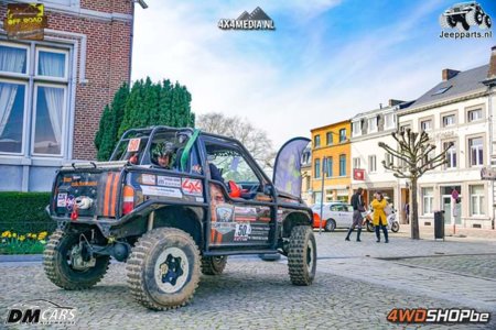

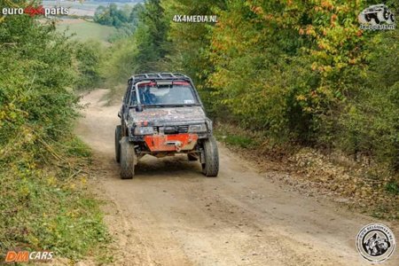

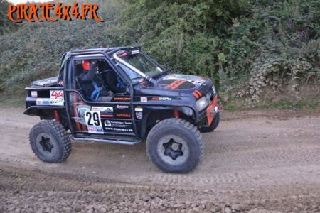

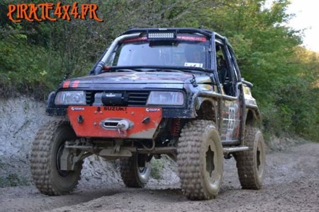

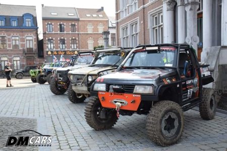

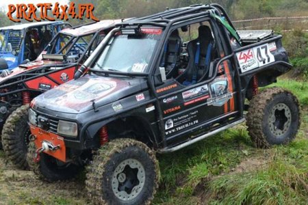

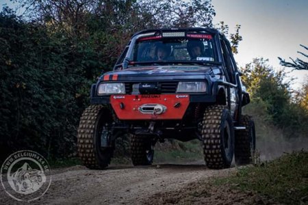

Bonjour
Voici les descriptions
La base c'est un vitara de 1991 moteur avec carburateur
J'ai changé le moteur pour mettre un moteur de vitara 1.6l 16v 95 cv
Niveau ponts
Ponts portique erm 4x4 avec un réduction de 3.2 dans les réducteurs
Il y a des blocages de ponts Av et ar erm 4x4

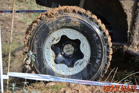

Pneus 235 85 16 en bab cross
Boîte de transfert decrabotable erm 4x4
Suspension en coilevers radflo en 10 pouces radiateur alu dans la benne
Réservoir de bateau dans la benne
Frein séparé arrière
Treuil gp 100 av
Treuil 8274 ar
Compresseur double arb
Et j'en oublie sûrement

pourquoi n as tu pas gardé les treuils from?
au passage joli véhicule qui a deja fait ses preuves
Benoît zuk
J'ai peur un trottoir!
Pour faire les épreuves que je fais il enroule pas assez vite
