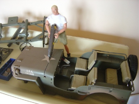

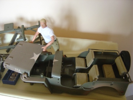

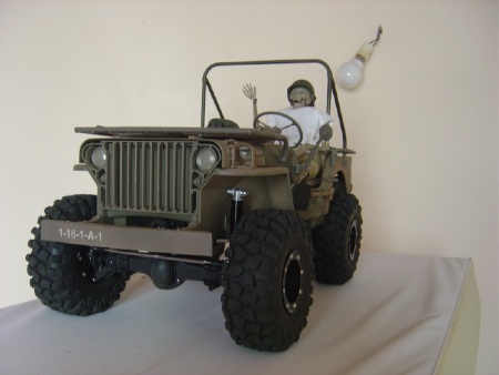

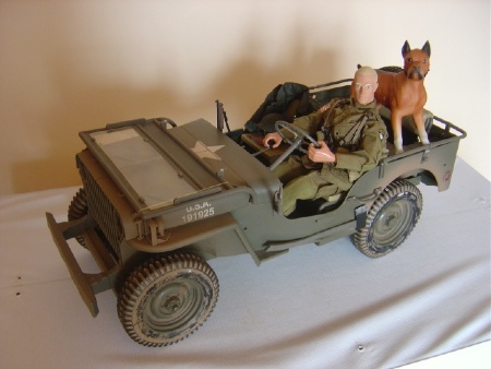

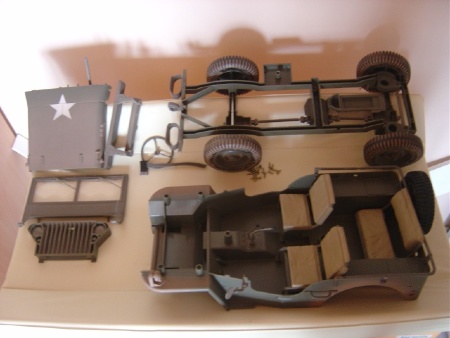

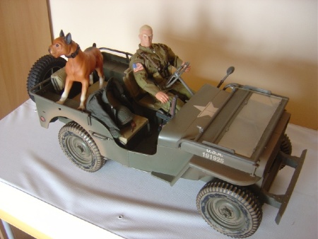

Voilà elle est arrivée des US, Mon pote GI JOE et son chien sont heureux d'en faire la présentation
elle mesure en gros 53cm long par 22.5cm de large par 15cm de haut sans la baie de pare brise
croisement aucun pour le moment ...
moteur aucun pour le moment ...
boite aucune pour lemoment ...
... en gros elle n'a rien pour le moment ...
et le jouet vaut la bagatelle de 200€ avant toutes modifications, mieux vaut éviter de ce gourrer lors des decoupes ... à combien va se monter de la RC fini ???

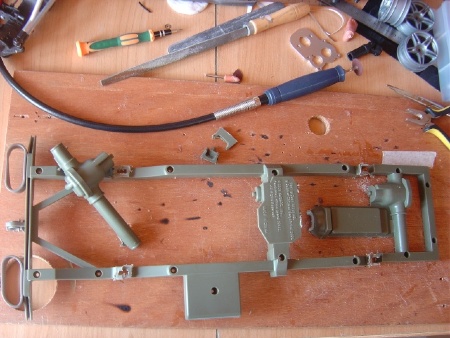

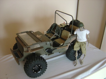

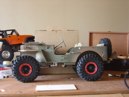

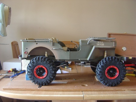

démontage du tout
découpage du capot afin d'ouvrir le compartiment moteur et d'y placer moteur, réduction, batterie, cerveau, variateur et récepteur
découpage des ponts en plastiques et de divers choses gênantes

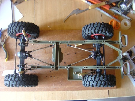

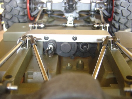

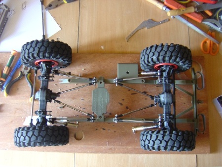

montage des tirants
montage d'essai

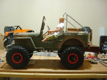

montage de la boîte après l'avoir adaptée, montage du support de boite en allu, le support d'origine aurait suffit mais n'y croyant pas, je l'ai coupé d'ou la fabrication d'un nouveau support de boite
fabrication de l'arceau en allu

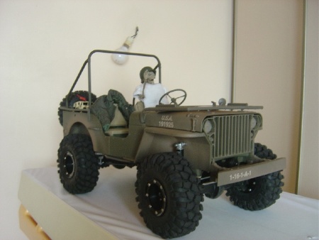

voilà, maintenant il ne reste plus qu'à fabriquer des cardans plus longs, et à poser l'électronique.

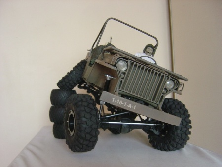

il me reste à attendre la réduction, les bead lock noir et les amortisseurs en provenance des US, ;)

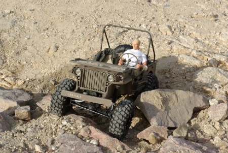

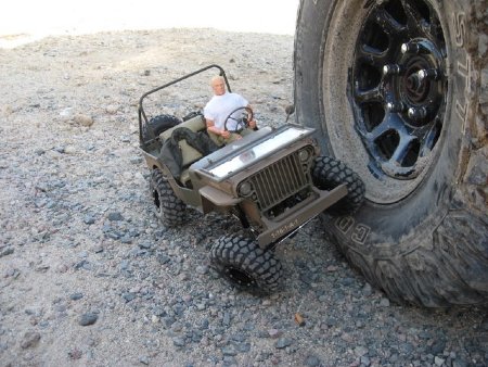

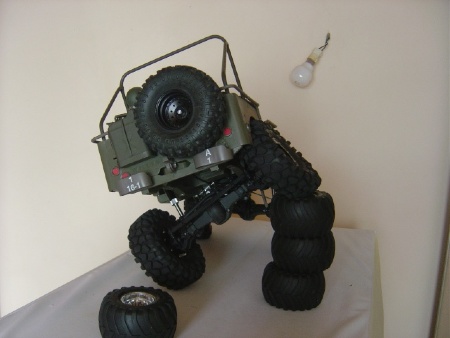

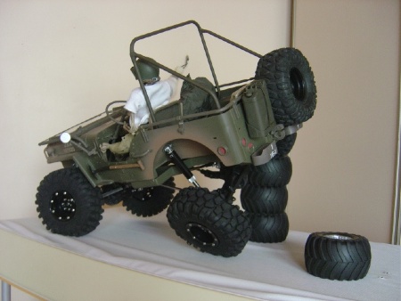

queqlues photos de la belle en action sur le terrain de 4x4 à st symphorien de marmagne où j'étais ce week-end pour le burgundy jeep trophy, elle y a fait sensation et a volée la vedette à bien d'autres très belle jeep à l'échelle 1/1 :hehe:
peu de jeeps ont eu l'occasion d'être autant photographiées et par autant de monde :D

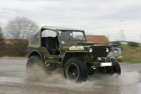

j'espère bien un jour me faire un jouet comme ça à l'échelle 1/1, c'était celle d'un copain :

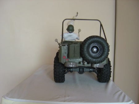

énorme la mise en scène j'adore :P :wink:
j'adore la vidéo :lol: :lol: le pauvre joe ,
j'ai remarquer que tu t'est habiller que ton petit joe :lol: :lol: :lol:
exemple : :P :P
tee-shirt blanc et short en vert kaki pour joe :wink:
et
tee-shirt blanc et short vert kaki pour toi (Stephan) , ça prouve que tu était a fond dans ta mise en scène :wink:
:lol: :lol: :lol: :lol:
en tous cas un grand respect en vert toi , car tu a fait une astuce trop bien fait les changement pour le monter en rc ta jeep ,
:wink: c'est propre et nickel on a l'impression que tu la acheter comme sa ta rc JEEP
un grand bravo :ivre: a toi :wink:

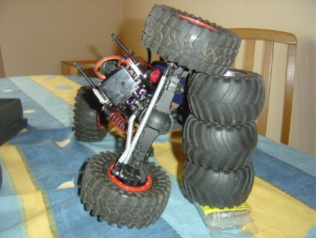

:arrow: tu a utiliser quoi comme CRAWLER :?:
et
:arrow: l'échelle du CRAWLER c'est quoi :?:
dsc08610.jpg[/url
:arrow: les ponts de ton CRAWLER c'est quoi comme marque :?:
a bientôt pour tes réponses :wink:

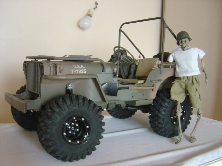

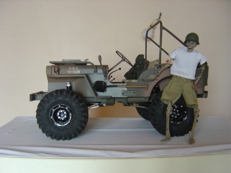

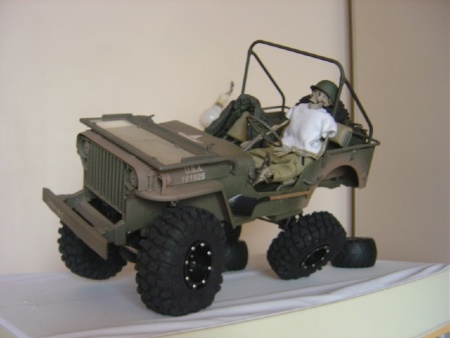

:shock: :shock:
putin de délire!!!!!!!!!!!!!!!!!!!!!!!!!!!!
mieux qu'au cinoche !!!
t'es trop fort ! encore , encore ................
superbe realisation , en prime partir d'une maquette plastique pour en finir a sa chapeau !! :Panneau_p4x4: le squelette sava donné des idee a olna pour halloween :mrgreen::mrgreen::twisted:
