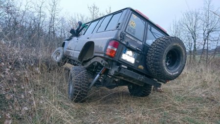

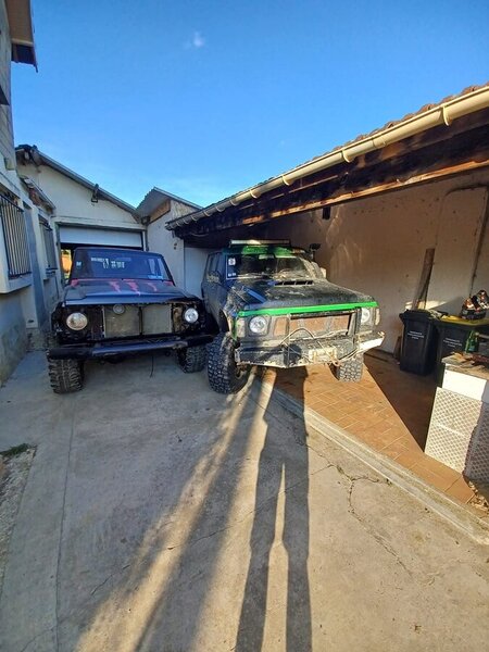

salut a tous je vien dacheter un nouveau patrol y60 que je vait preparer pour le TT uniquement a long terme j ai déjà un y60 long préparer avec un +10 un body +5 et des 33" je suis satisfait de mon croisement arrière mais l avant ces son point faible je ne vous apprend rien ah se sujet du coup sur mon nouveau j’envisage dans un premier temps :

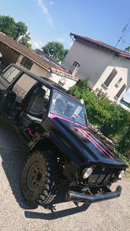

-un y link pour lavant
-le couper en pick up juste après les porte arrière
-rehausse au moin +10
-poser 2 toit ouvrant
-arceaux extérieur
-optimiser le refroidissement du moteur
-un snorkel
-des 35"
-déplacer le boitier de préchauffage la boite a fusible et protéger les relais a coté de la batterie
-un treuil avant
tout ça en essayant de pouvoir passer le CT pour aller dans les balade part la route
a long terme j’envisage encore d’autre modif mais le budget n’es pas disponible pour le moment
-des 38"
-réduire les porte-a-faux avant et arrière
-déplacer le radiateur a l arrière
-treuil arrière
-4 aishock ou coilover
-pont portique
-4 roue directrice
-swap v8 essence

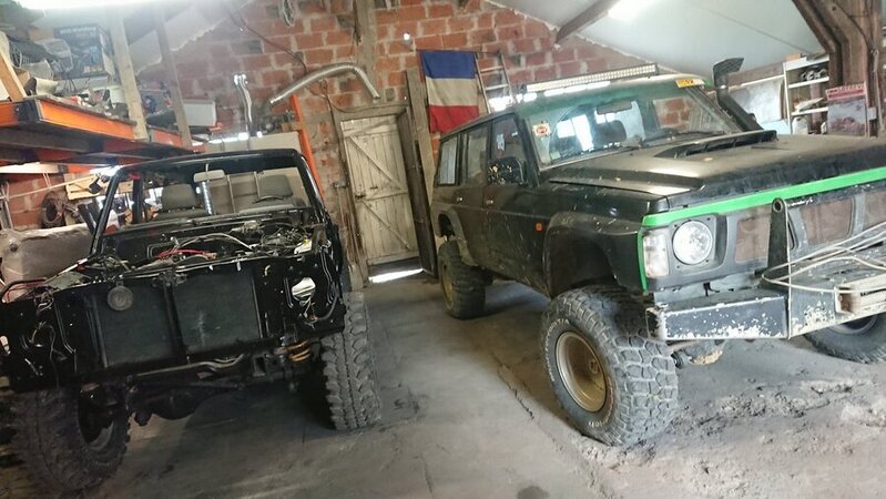

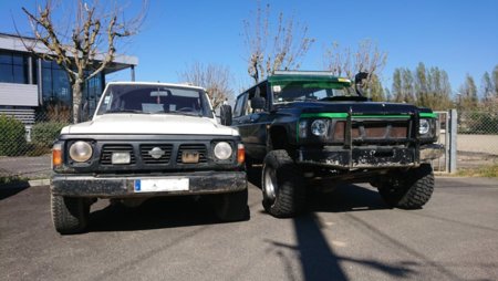

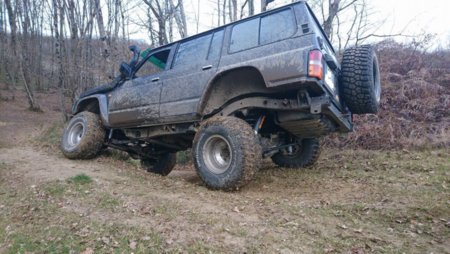

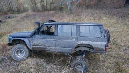

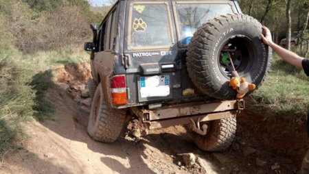

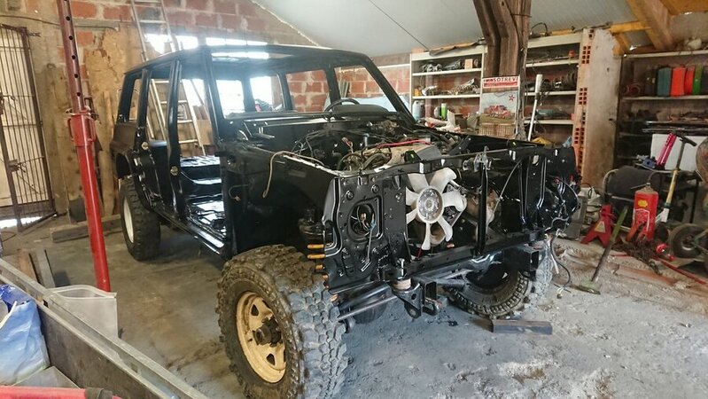

je pose des photo du débattement de mon actuel (le noir) et la base du projet le blanc acheter il y a 15 jours

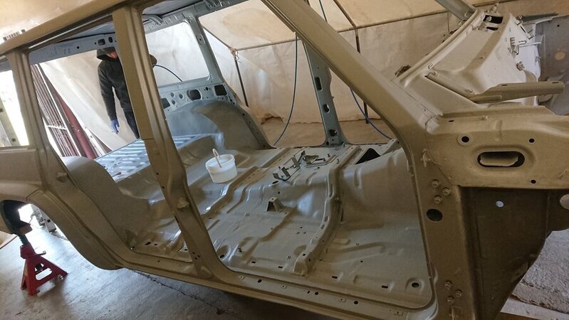

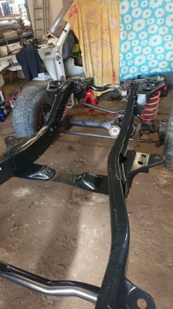

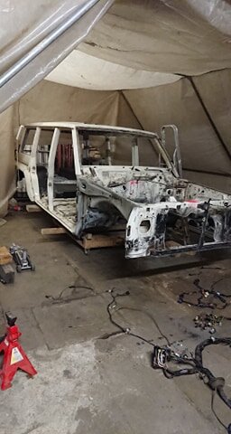

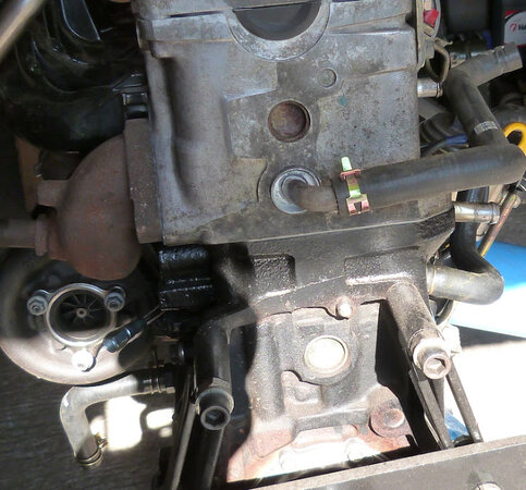

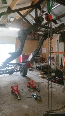

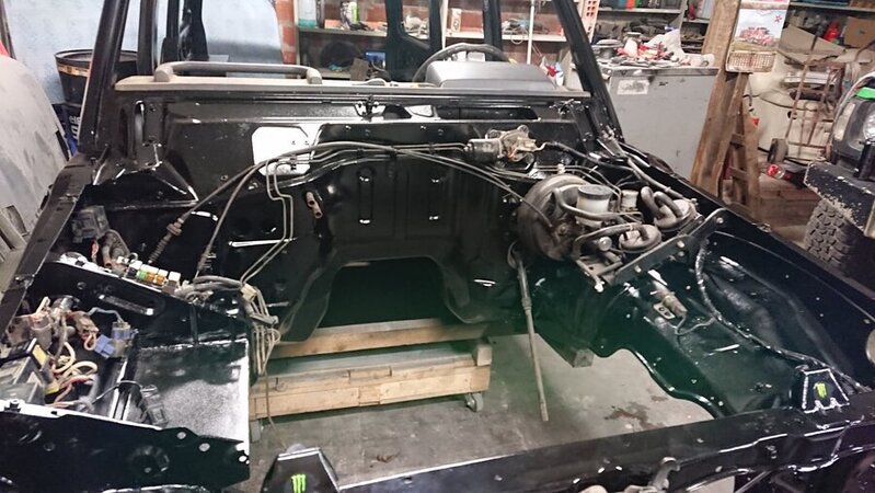

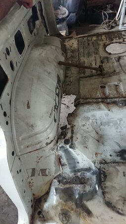

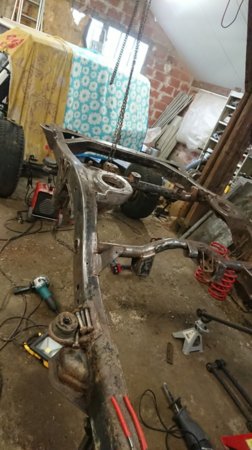

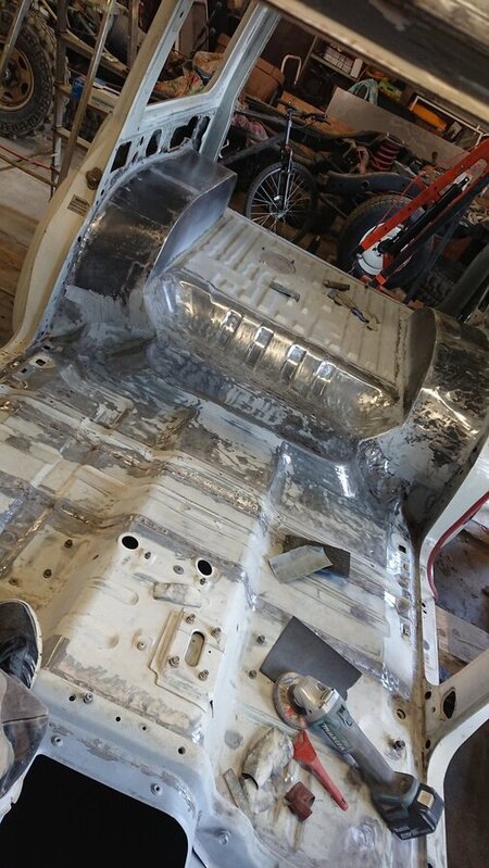

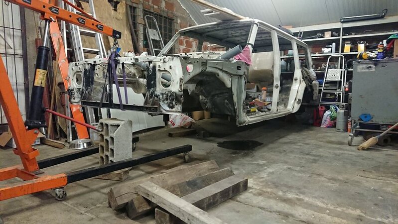

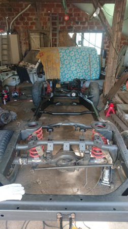

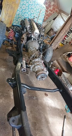

avancement des dernier jours ponçage et peinture du chassie fini ,repose du moteur, démontage de certaine pièce du moteur pour remplacer quelque pièces ,pose de la rehausse +5

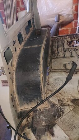

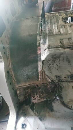

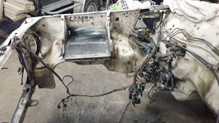

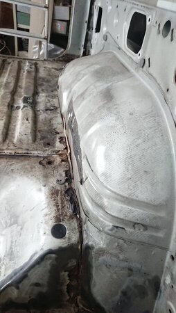

en parallèle le bac a batterie viens d’être attaquer il était détruit part la rouille toute la rouille de la caisse va y passer dans les jours a venir voir même semaine
encore avancer sur le chassie mais travail moin visible
repose du réservoir ,direction,quelque durite rigide de frein mais beaucoup son a refaire

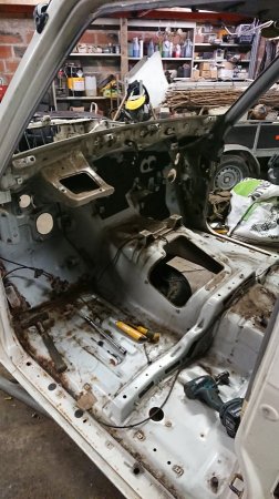

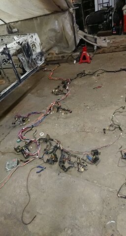

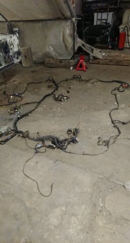

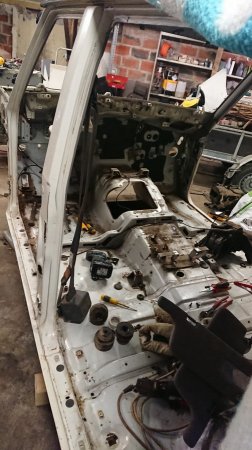

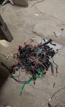

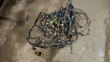

sur la caisse bac a batterie refait depose total du faisceau électrique j ai fini de démonter le tableau de bord et tout se qui se cacher dessous tout se qui était fixer dans le compartiment moteur
et j ai passer commande de quelque pièces pour avancer sur le moteur

Ça va la caisse à l'air en bon état...
cannibal
J'ai peur un trottoir!
il y a quand meme pas mal de defaut sur la partie avant et les passage de roue arrière

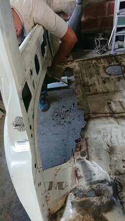

j ai pas de photo mais on traite la rouille sur la caisse ces tres long ces un pote a moi qui le fait apres son boulot donc sa prend du temps on a pour objectif davoir mi la caisse en apres pour la fin du moi j aurai aimer quelle soit peinte et poser sur le chassi pour attaquer le remontage de tout le reste mais avec la situation actuelle les finance ne me permettent pas l’achat de la peinture et autre pièces pour avancer vraiment donc projet ralentit pour le moment mais je vais pas abandonner

Perso j'ai bridé la compression et mis des amortisseurs plus longs. Enfin j'ai attaché les ressorts pour ne pas qu'ils se baladent.
Alors en théorie, beaucoup diront qu'il ne faut pas "tirer" dessus, en pratique en 2 ans les ressorts se portent toujours très bien et en plus très bonne efficacité et comportement.

comme j ai fait sur mon noir j ai des ressort en +10 et des amortisseur en +20 derrière j ai souvent les ressort arrière qui se déboîte mais il se porte bien aussi

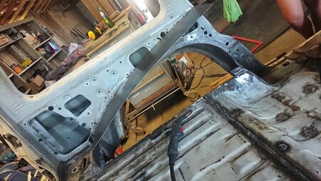

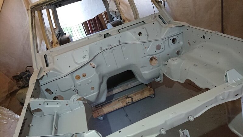

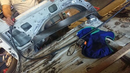

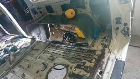

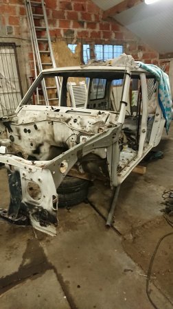

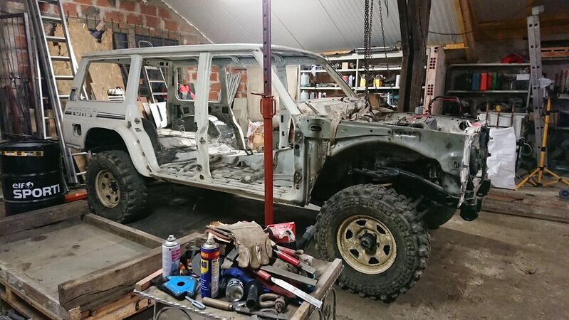

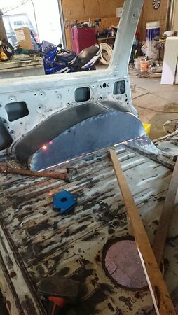

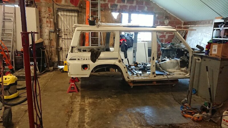

après pas mal de temps d’absence me voila avec de nouvelle photo j ai pas beaucoup avancer mais j’espère avoir fini les soudure d’ici fin aout
j ai suivi les conseil et agrandie les passage de roue a voir se que sa donnera

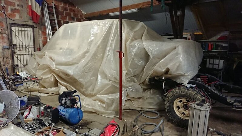

soudure toujours pas fini j ai un peut laisser le projet de cote depuis mon dernier message j ai bosser sur ma maison et le 4x4 d'un pote ou on a fait un swap pas encore fini mais après sa je me remet au boulot sur mon patrol

Pourquoi tu n'as pas fait les mêmes des 2 côtés ?
cannibal
déjà au départ cote coffre il y a l emplacement du cric et ensuite mon pote soudeur a fait sa quand jetait pas la du coup il a pas fait a l identique et du coup tempi sa sera différent jusqu’à la prochaine modification de la caisse

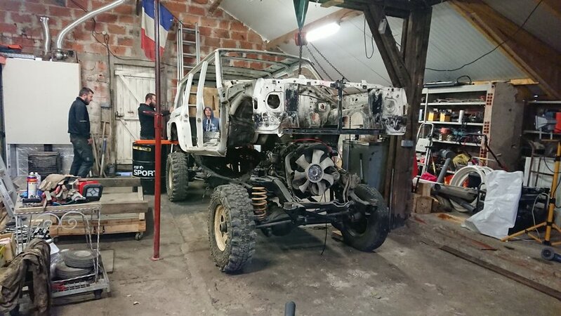

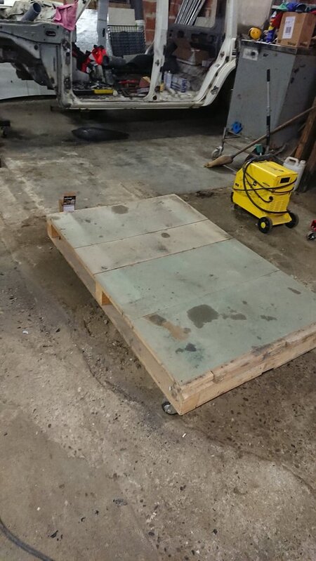

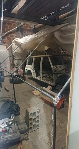

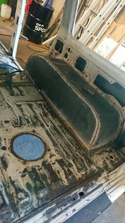

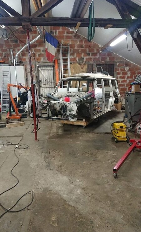

il a fallu reparer le chariot de transport de la caisse pour la sortir de son coin lui faire faire demi tour pour pouvoir travailler sur l arrière
reprise des soudure les passage de roue seront fini se soir ensuite on va boucher les ails arrière et restera le plancher du coffre a rafistoler

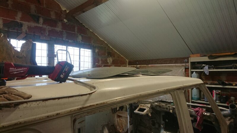

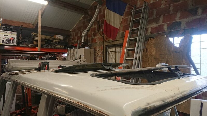

dans un même temps je regarde pour placer les toits ouvrant
cannibal

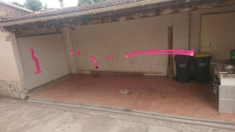

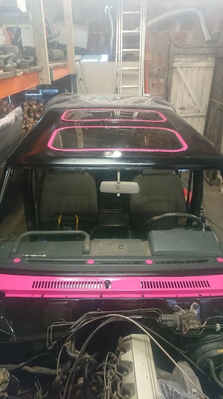

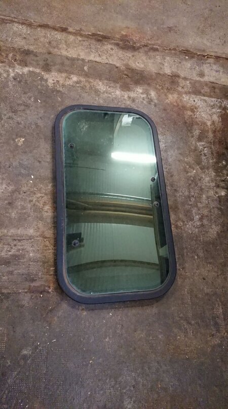

Les photos du jours pour les toit ouvrant pour le moment rien d'ajuster

tres dangereux la chévre comme ca avec les pieds tirés a fond ...
cannibal
les pied son rentrer au max il y a une buté et le bras rentrer a fond aussi ces pour sa que les pied paraisse long

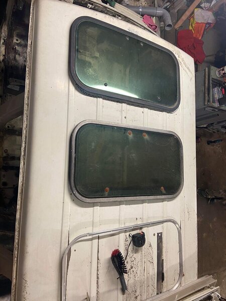

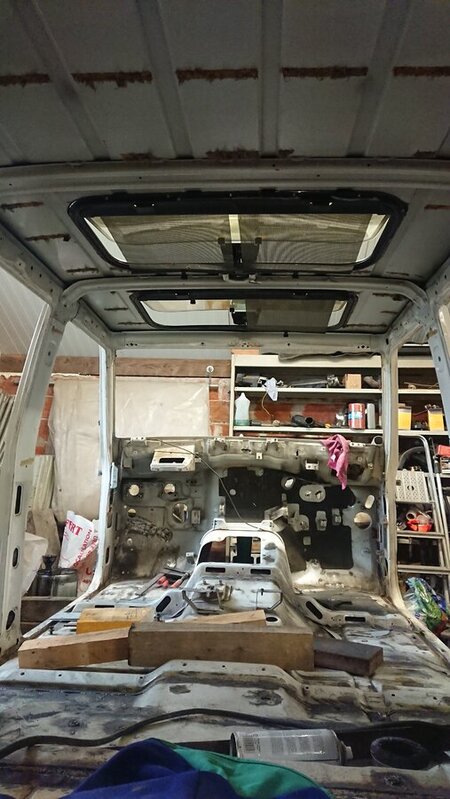

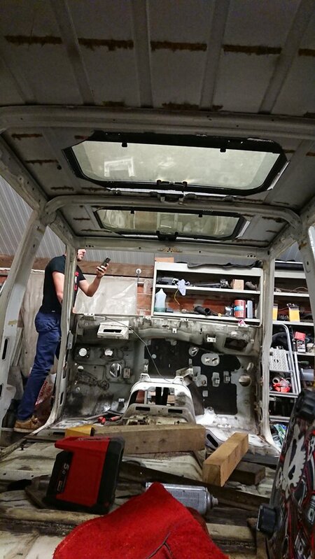

Travail du jour les ouverture des toits ouvrant son finit (oui il son orienté face à la route c'est volontaire)
J'ai aussi commencé à dégrossir les soudures des passage de roue et en parallèle le soudeur à continué les pastilles dans le plancher on commence à approcher de la fin des trous de rouille

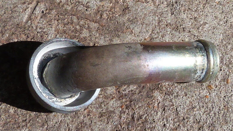

Je vais m'occuper d'une modif sur le circuit de refroidissement et je voulais savoir avec quel produit je pourrais faire l étanchéité des pièce allu /laiton et laiton /acier ?

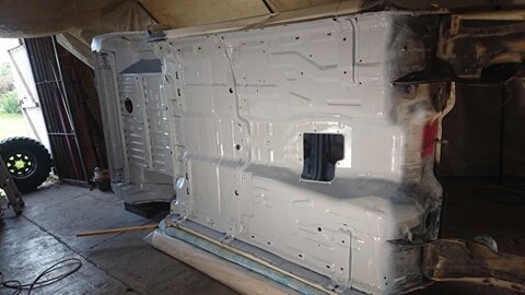

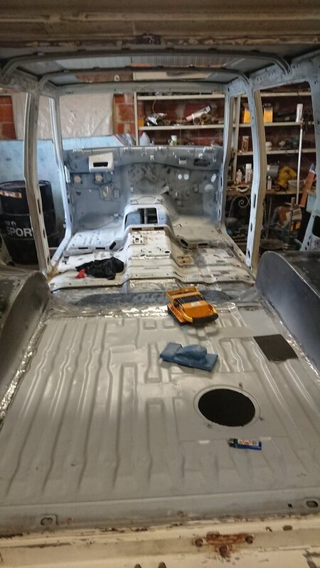

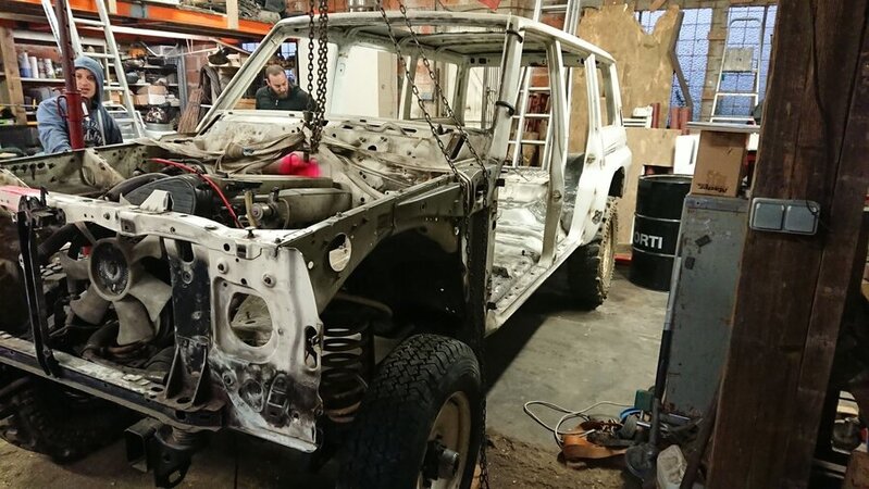

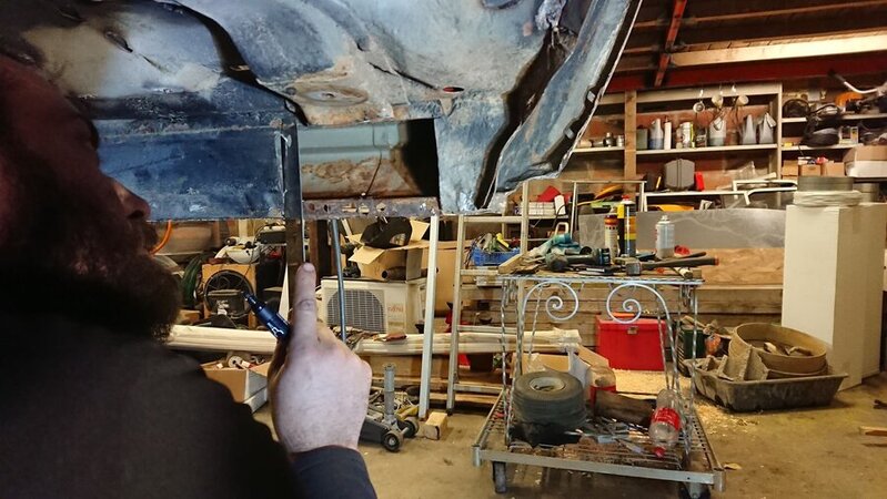

un peut de new meulage des soudure de la caisse fini coté interieur

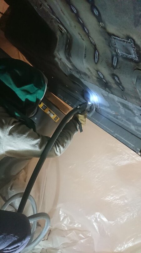

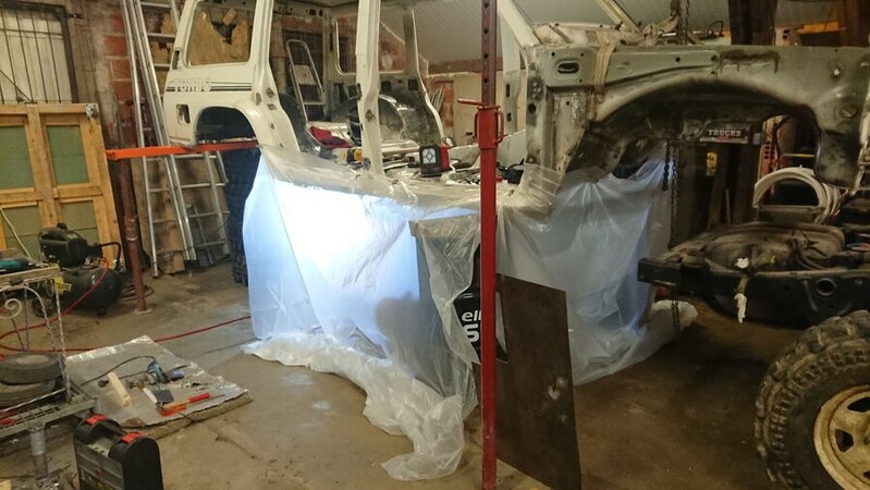

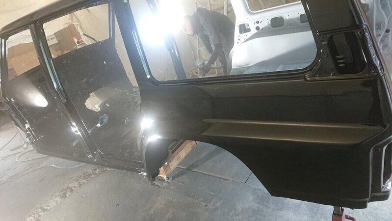

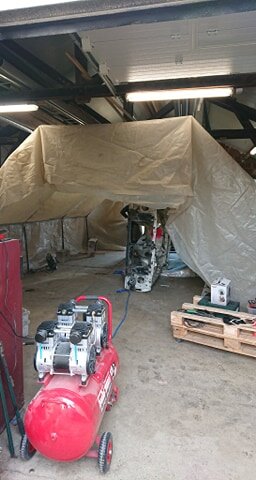

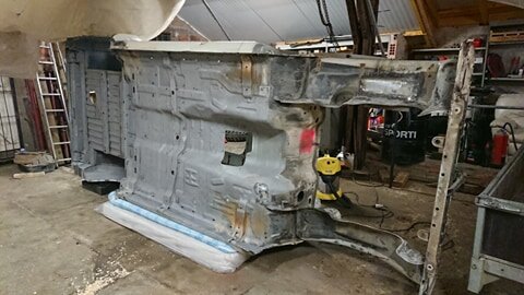

dessous on a procéder a un aérogommage pour supprimer la peinture la rouille et le blaxon c’était pas une mince affaire de protéger le reste du garage pour éviter d’avoir 2 tonne de poussière partout le résultat et franchement top bon on a 4 support de caisse a réparer mais pas trop de mauvaise surprise

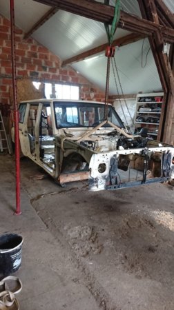

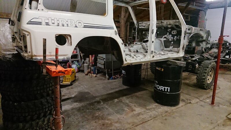

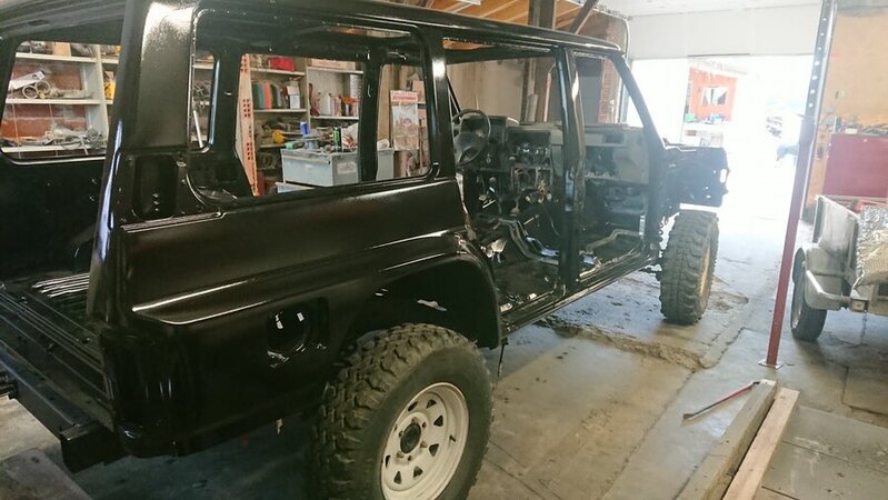

on a aussi profiter pour poser la caisse sur le chassie pour voir le résultat des modif des ails arrière et nickel place au photo

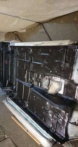

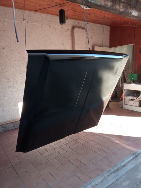

un peut de nouvelle âpres une longue période sans toucher a la bête on s'y et enfin remis on a pas chaumer pour autant balade 4x4, rénovation de ma maison, trouver la panne du range qu on a swaper et les apéro entre copain

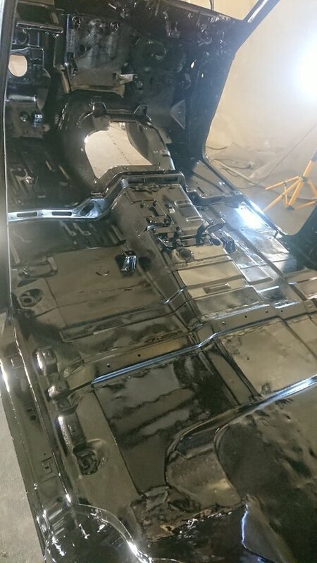

suite au sablage on a repris quelque support de caisse ,meuler les soudure par dessous repris quelque une pour sa nous avons poser la caisse sur le cote et bosser sur le dessous de la caisse de façon simple
ensuite peinture d’apprêt phosphatant , suivi de blaxon uniquement sur le dessous de la caisse et les passage de roue arrière qui on était modifier
prochaine étape finir de préparer la caisse pour peinture total mastic ,redressage ,finition des meulage
