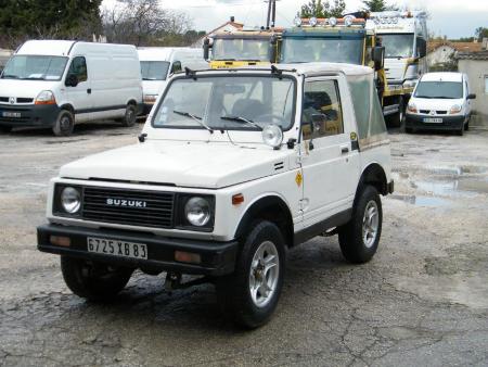

Et voila, le post concernant mon samurai, un ex du sud, vendu par un sudiste bien comme il faut lui aussi, j'ai nommé YVES ! :twisted:
J'ai donc pour remplacer la jeep un samurai voies étroites avec la CG marque Sans Type original, ce sera mon KittenCrawler :icon_cool:
et il a le moteur dans le sac :mrgreen:
heureusement, j'ai un vitara 1.6 ess caisse rouillée a mort pour lui piquer le moteur qui a 120000 et la DA :wink:

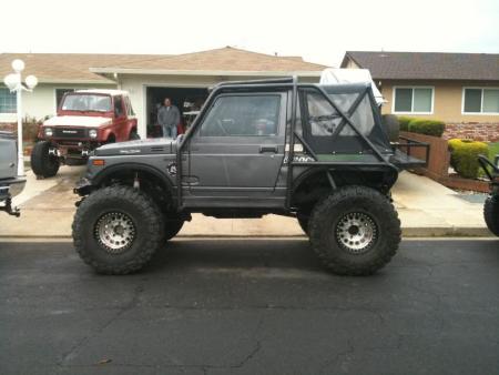

mes modèles :
pour l'instant, il est comme ça :

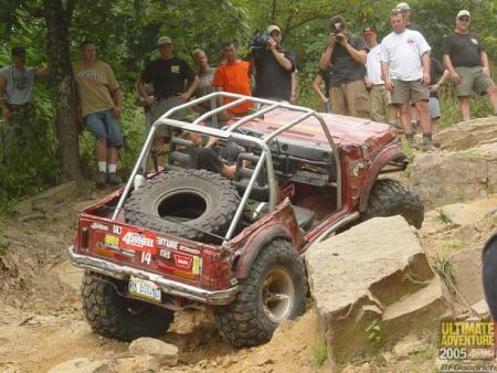

J'aime beaucoup le rouge de tes deux exemples...
Surtout ce qu'il en fait.... :twisted: ça m'etone pas ! :mrgreen:
le rouge il a des ponts toy, des lames wrangler, un spool AR et bloc AV, un 1.6L de vitara, et une 6.5
et tubes de bas de caisse "incrustés" :mrgreen:
