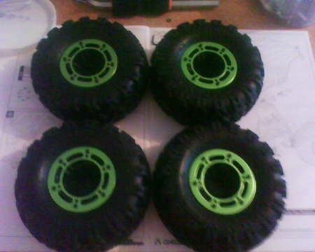

vue sur les pneus :
vue sur les jantes :

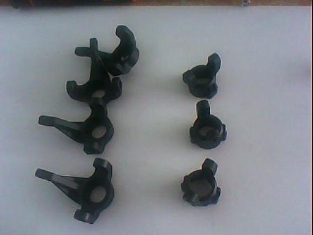

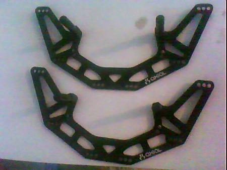

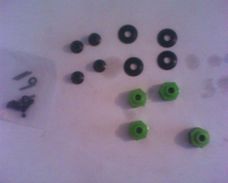

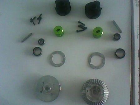

vue sur les différentes pièces en plastique :
vue sur les différentes pièces en alu et autres matière :

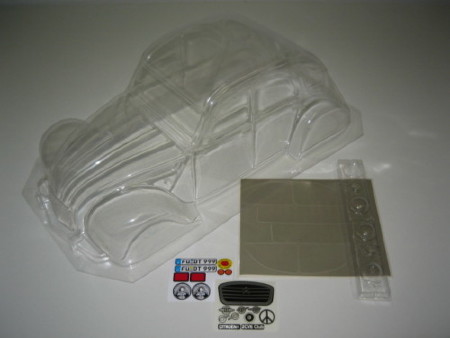

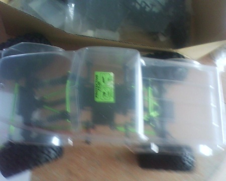

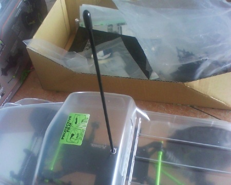

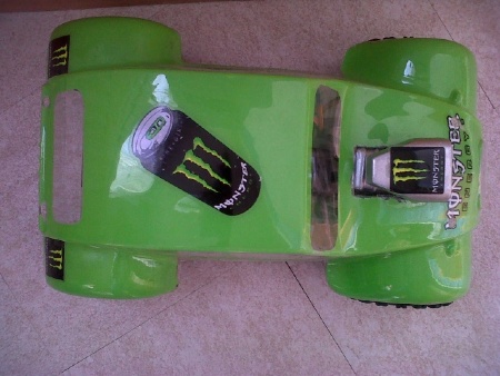

vue sur la carrosserie en lexan non peinte B-17 corps Betty :
vue sur le guide de montage , les autocollants , l'antenne et quelques pièces utile :
et j'ai remis tous ça dans sa boite :

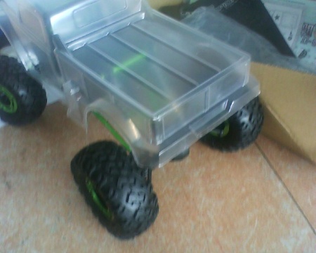

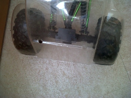

bonsoir :lol:

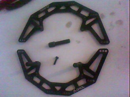

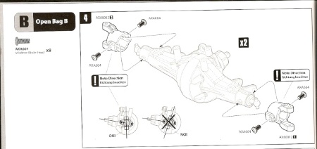

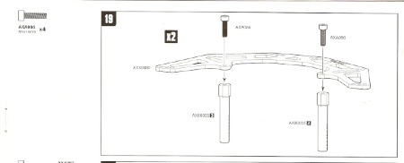

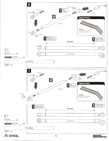

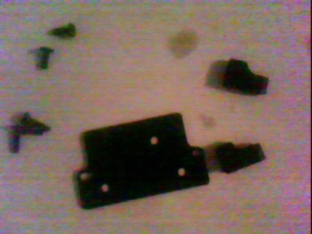

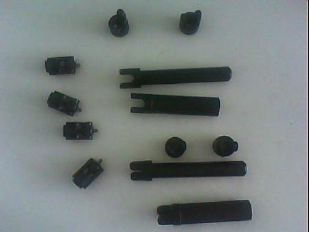

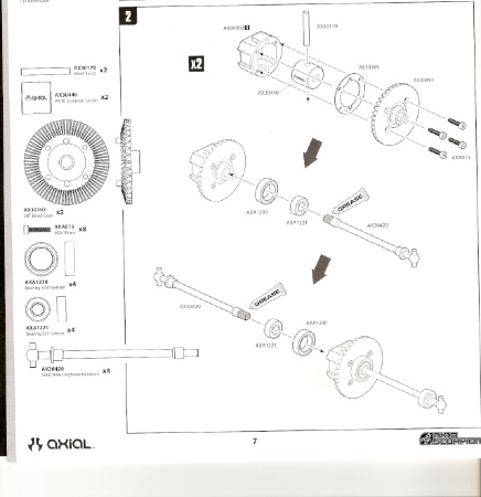

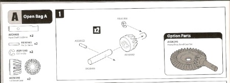

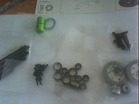

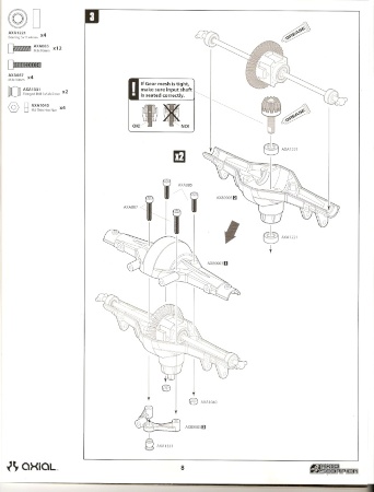

enfin j'ai commencer le montage Axial AX10 Scorpion 1/10 R/C Rock :
étape 1 :
étape 2 :

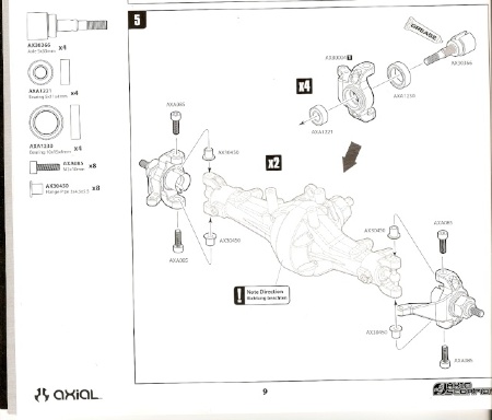

étape 3:
étape 4 et 5 :
étape 6 et 7 :
étape 8 :
étape 9 :
étape 10 , 11 et 12 :
étape 13 et 14 :
étape 15 , 16 et 17 , 18 :
étape 19 :
voila.......
a bientôt pour la suite

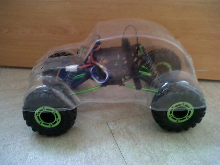

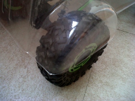

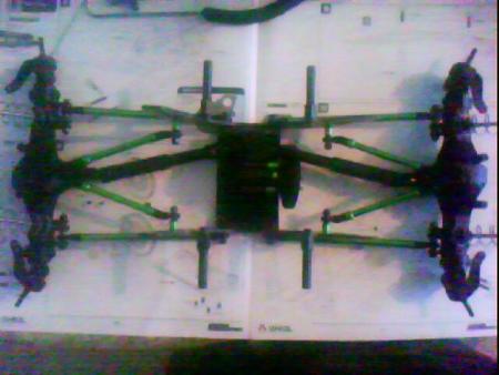

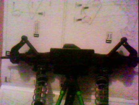

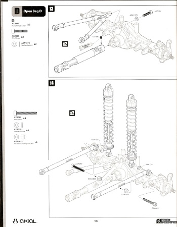

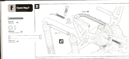

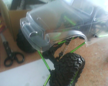

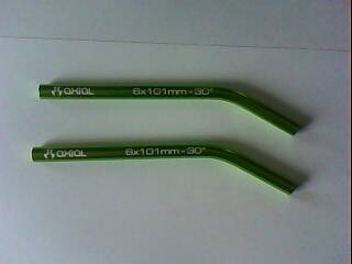

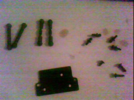

bonjour :lol:

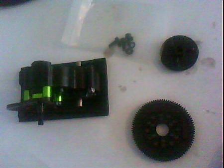

voici la suite du montage du crawler axial ax10 1/10 R.C kit : :icon_cool:
étape 20 :
étape 21 :

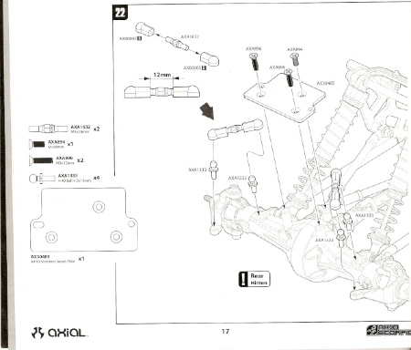

étape 22 :

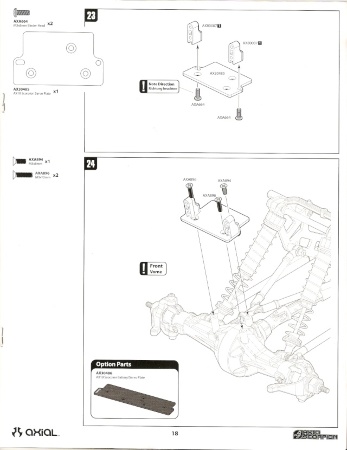

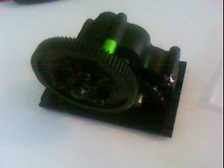

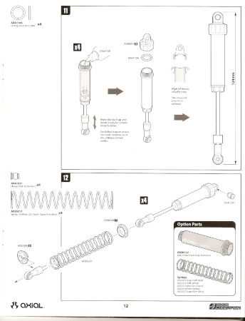

étape 23 et 24 :
voila .... :wink:
a bientôt pour la suite :icon_cool:

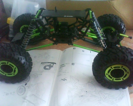

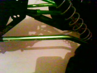

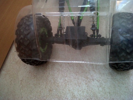

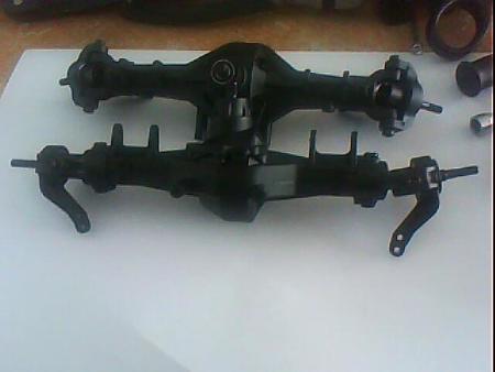

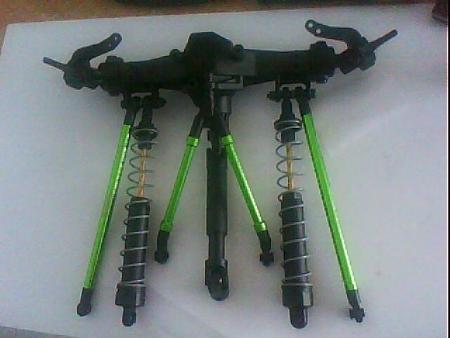

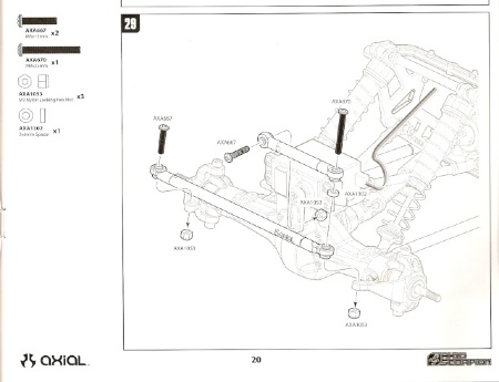

bonsoir :lol:
voici la suite :icon_cool:

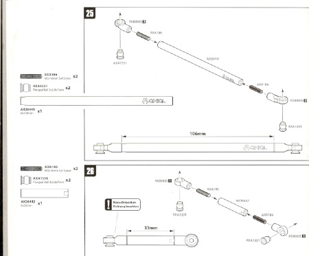

étape 25 , 26 et 29 :
étape 34 et 35 :
enfin fini de visser les 48 petite vises ,
voila ....:icon_cool:
a bientôt pour la suite :wink:
Oliver60

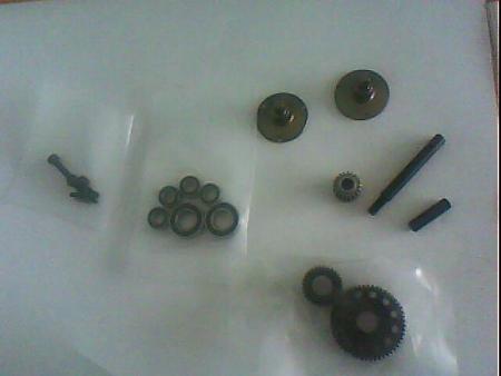

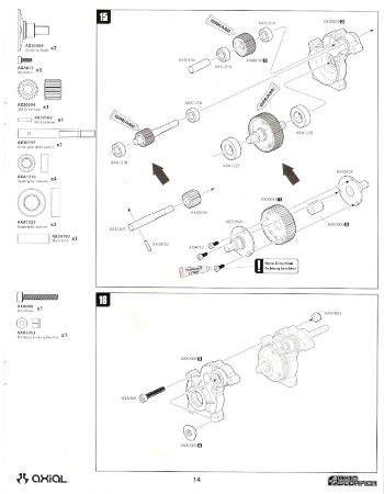

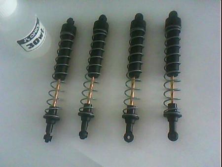

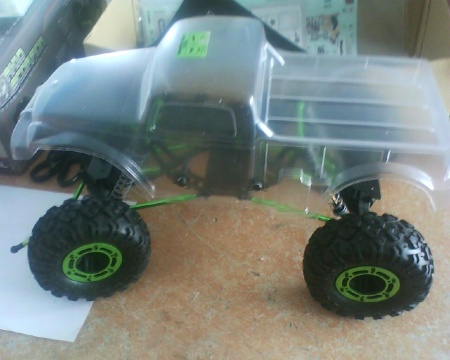

rebonsoir :lol:
étape 36 :
voila .... :icon_cool:
Oliver60

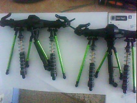

---------- Message ajouté à 09h46 ---------- Le précédent message a été posté à 09h40 ----------

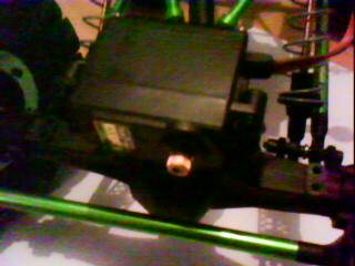

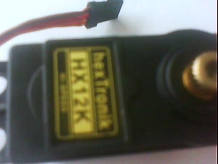

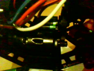

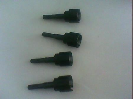

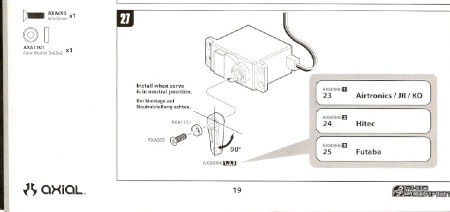

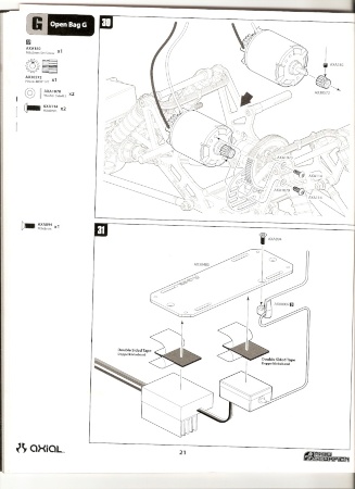

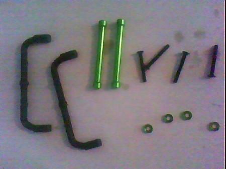

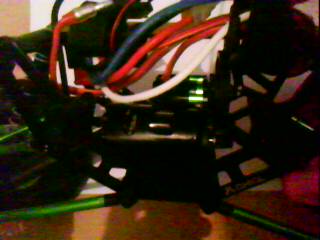

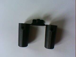

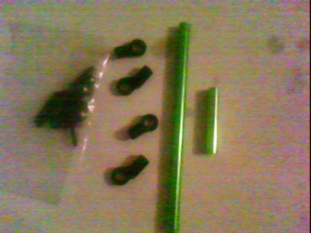

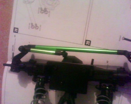

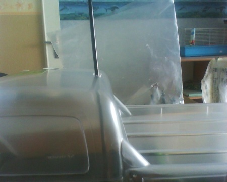

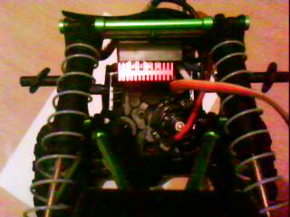

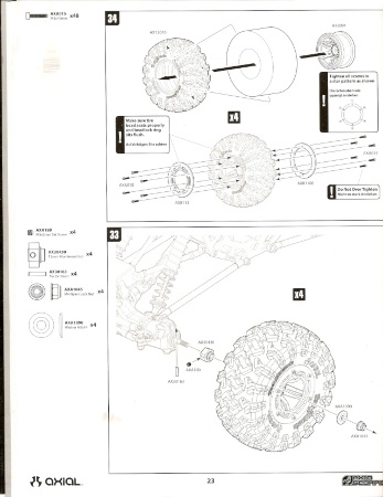

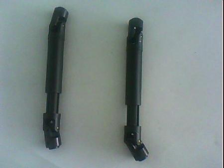

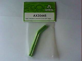

bonjour :lol:
voici la suite : :icon_cool:

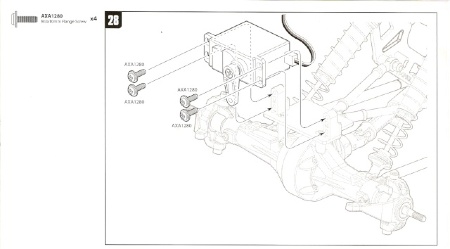

étape 27 et 28 :

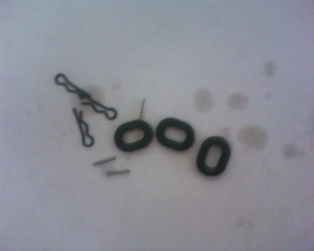

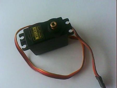

- 1 SERVOS HEXTRONIK HX12K High Torque 13 KG METAL :

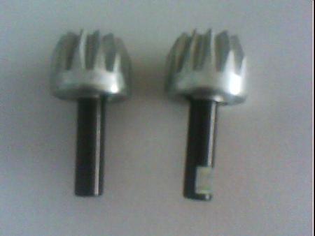

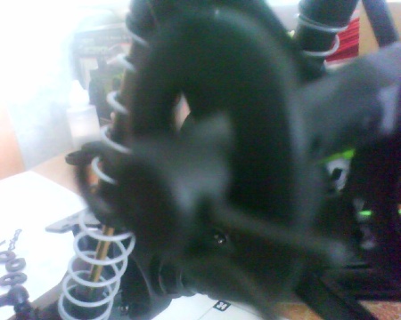

étape 30 , 31 et 32 , 33 :

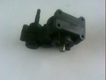

- 1 moteur noir inconnue :icon_rolleyes::icon_rolleyes:
je l'est eu avec le kit , j'ai regarder dans le manuel rien , ni une référence , ni un autocollant , rien rien , :icon_rolleyes:
sa doit être un moteur : Axial AXI24004 540 Electric Motor (27T) ,
ou
sa doit être un moteur : Axial 55T Electric Rock Crawling Motor ,

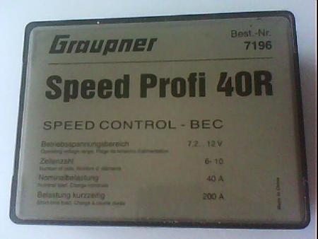

- 1 varaiteur : Speed Profi 40R ref Graupner 7196 ,
Caractéristiques techniques :
- Réglage automatique sur l'émetteur.
- Haute cadence de fréquence.
- Marche avant, frein ABS, marche arrière.
- Temps de retardement pour le passage en marche arrière.
- Protection en sur-température.
- Tension d'alimentation : 7,2 ... 12 V
- Nombre d'éléments : 6 ... 10 NiCd, NiMH
- Courant d'impulsion : 200 A
- Courant permanent en marche avant : 40 A
- Cadence de fréquence : 1 kHz
- BEC : 5 V/1 A
- Courant temporaire BEC : 1,5 A
- Dimensions, env. 41,6 x 38,2 x 16,3 mm
- Poids, env. 65 g.
voila .... : :wink:
a bientôt pour la suite : :icon_cool:
    21.9 KB · Affichages: 0
    44.8 KB · Affichages: 0
    37.4 KB · Affichages: 0
    11.4 KB · Affichages: 0
    91 KB · Affichages: 0
    117.9 KB · Affichages: 0
    11.3 KB · Affichages: 0
    29.4 KB · Affichages: 0
    60.1 KB · Affichages: 0
    10.5 KB · Affichages: 0
    13.1 KB · Affichages: 0

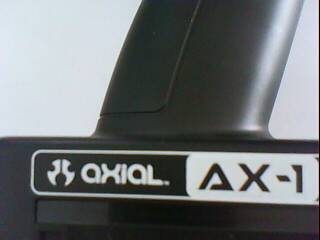

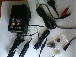

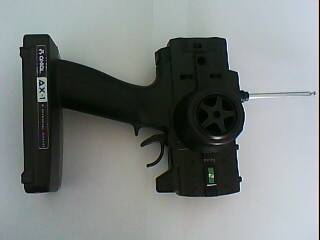

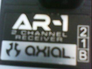

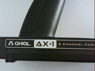

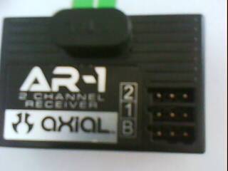

bonjour :lol:
j'ai enfin reçus l'ensemble ( télécommande et le récepteur ) , que j'ai acheter sur un autre forum ,
pour seulement .. euros frais port compris :icon_cool:
- AXIAL . AX-1 / 2 channel radio :
- AXIAL . AR-1 / 2 channel receiver :
voila ...... :icon_cool:
OLIVER6077
PS : il me reste plus qu'a trouver ou acheter un accus et un chargeur ,

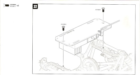

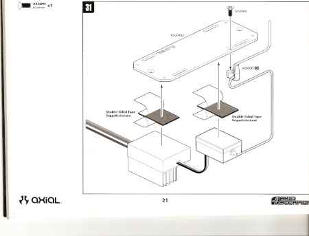

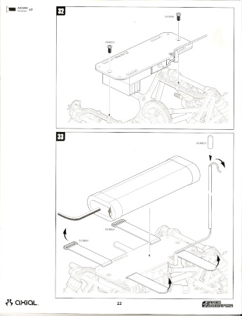

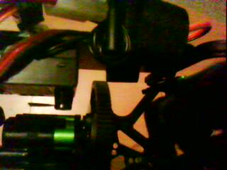

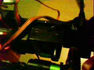

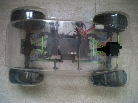

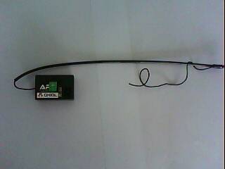

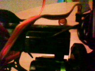

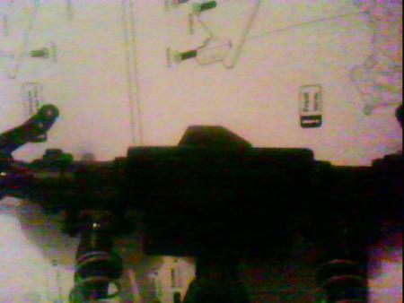

rebonsoir :lol:

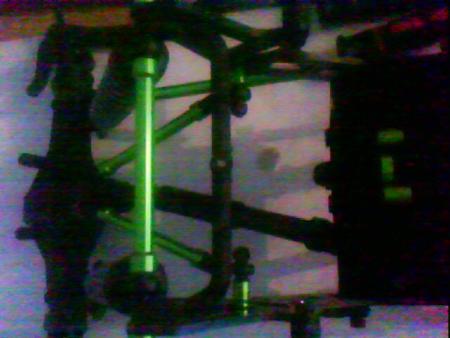

étape 31 et 32
le récepteur fixer a sa place :
Oliver6077
PS : il ma manque un chargeur et un accus Ni-Cd :icon_cry:

salut olivier
j ai le meme vario que toi
variateur : Speed Profi 40R ref Graupner 7196 et je voulais savoir si le délais de passage de marche arrière peu être supprimer.
c est très énervant (pour être poli) tu fait pas mal de tonneau car tu passe pas la marche arrière assez vite , sinon il est très souple d utilisation
par contre un moteur 27 tour c est pas un peu trop pour du rock crawler
Ah bon? Ca va trop vite tu veux dire? non parceque moi j'ai essayé du 85tr et c’était le top :mrgreen:
(Ps: plus le moteur a des tour (de bobinage) et moins il va tourner vite et plus il aura du couple.) il y a aussi les paire de pôles...
Donc si vous cherchez un moteur pour la vitesse, un 8tour quadruple (comprenez 4 paires de pôles), pour le couple et la vitesse lente, un 85tr simple (comprenez une paire de pôle).
salut olivier
bonsoir :lol:
j'ai le même problème que toi avec mon vario , c'est vrais que le délais pour passer la marche , je trouve lent le délait , au que oui c'est énervant , je ne crois pas qu'ont peut faire des motifs sur le vario :iconfused:
oui il est très souple d'utilisation , :wink:
désolé mon moteur c'est un 55 Tour et il est bien pour le crawler le 55 T ,
le 27 Tour est bien pour les scales :)
voila.......
oliver6077

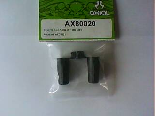

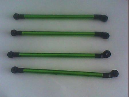

rebonsoir :mrgreen:

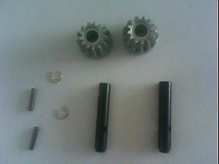

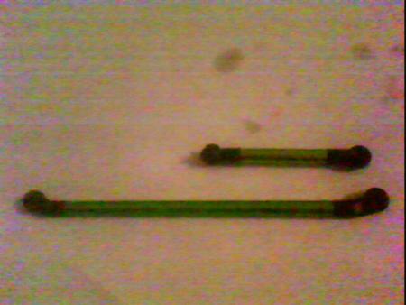

enfin voici mon colis , mais j'ai pas tous reçus , donc sur ma facture , ils ont facturer
uniquement les articles disponible , :wink:

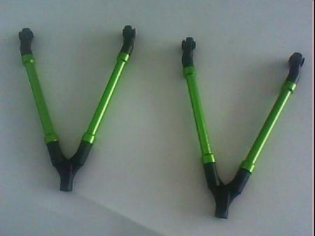

voici ce que j'ai reçus : :lol:
A2PRO CHARGEUR 1A NI-CD NI-MH 220/12V A7104 (A7104)
et
AXIAL TUBES DE LIAISON 6X101MM 30DEG AX10 (AX30445)

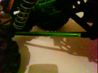

voici le montage
avant
après
et
AXIAL ADAPTATEUR AXE (AX80020)
je peux pas monter cette articles , car il me manque l'article suivant : :icon_frown:
AXIAL AXE ACIER 6X104.5MM AX10 (AX30421)
voila...... :icon_cool:
oliver6077
    12.7 KB · Affichages: 0
    9.1 KB · Affichages: 0
    5.7 KB · Affichages: 0
    6.5 KB · Affichages: 0
    12.8 KB · Affichages: 0

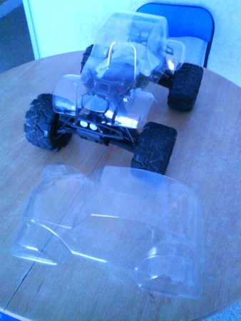

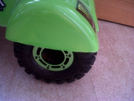

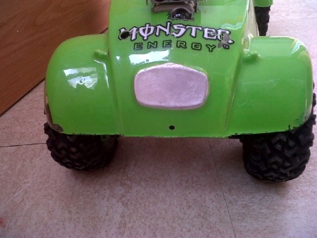

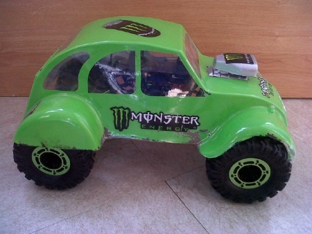

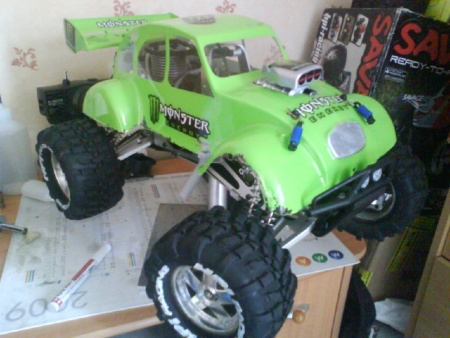

bonjour :lol:
pour ma recherche de carrosserie 2CV :icon_cool:
voila ce que j'ai trouver sur Ebay :arrow: :arrow: http://cgi.ebay.fr/CITROEN-2CV-ENTE...355034482?pt=RC_Modellbau&hash=item53e6d57572
qu'est ce que vous en penser sa ira sur le crawler :icon_eek:
bon aller a bientôt pour la suite et surtout a bientôt pour vos réponses :lol:
oliver60
---------- Message ajouté à 13h20 ---------- Le précédent message a été posté à 13h12 ----------

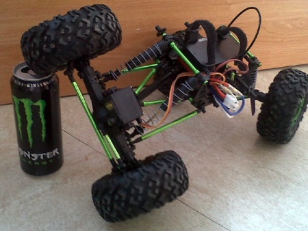

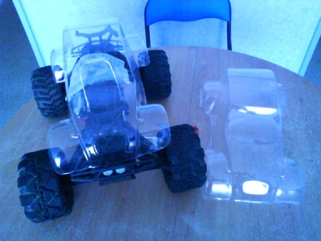

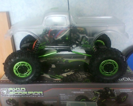

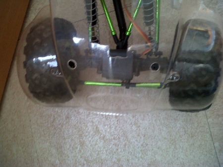

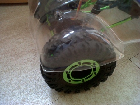

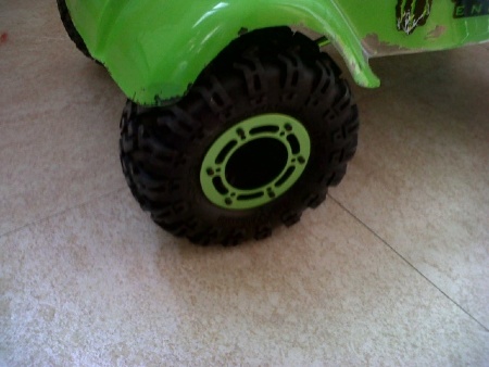

re-bonjour :lol:

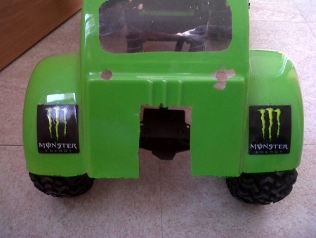

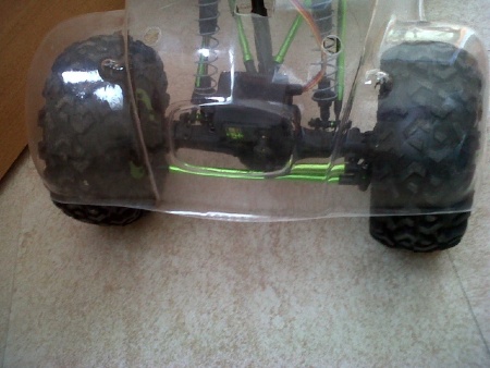

:icon_rolleyes::icon_eek:je vient de penser , comme j'ai 2 carrosserie de deudeuche (2CV) pour mon savage 25 1/8 :
et voici la carrosserie 2CV que j'ai en double sur mon crawler axial ax10 :
voici la carrosserie 2CV celle qui est peinte sur le crawler :
et pour le fun et la pose photo :lol::icon_cool:
voila....
place a vos critiques ,
vous croyez que sa peux le faire cette carrosserie 2CV 1/8 :icon_cool:
oliver60
