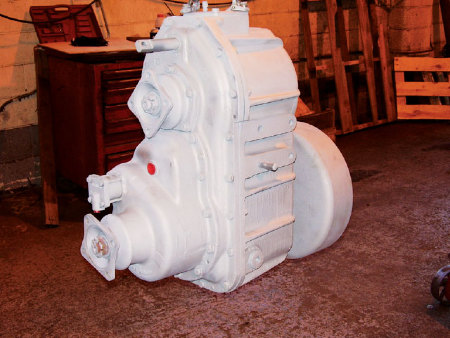

les np205 et 203 se montent au cul des boites de vitesse donc pas bon pour toi. Après faut partir sur du lourd comme les T600 ou T-136-27 129_0710_09_z+best_transfer_cases+t_136_27.jpg.
J'ai un fourwheeler magazine ou il y a toute les BT ricaine si jamais je jetterai un oeil.
@+Seb
    74.1 KB · Affichages: 0

La T136/137 et la T 600 ne sont pas prévu pour être montée derrière un V8 ( regime maxi de 3500trs/min et max 250CV)de et plus complexe ( actuateur a air) c'est fait pour les 6X6 qui on des moteur de 180cv diesel trés coupleux mais pas très puissant.
