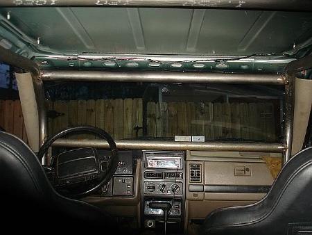

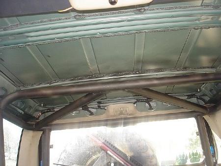

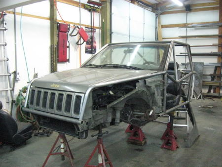

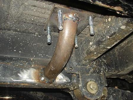

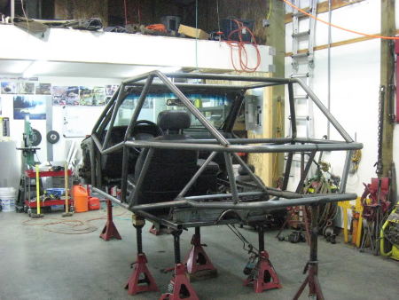

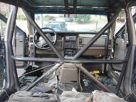

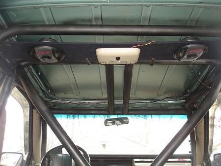

slt je vais faire un arceaux intérieur sur le ZJ je voudrais savoir combien de bar pensez vous qu'il me faut je suppose que ses du t3 en tube et le diametre je vous met des photos dans le style de l'arceau que je veux
je pense le fixé comme sa au sol vous en dite quoi ? a+

slt je pense qu'avec 8 bar en diametre 40 sa doit le faire vous en passé quoi merci a+
