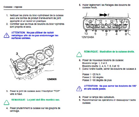

est ce qui faut une clé serrage angulaire en plus j'ai vue sur une doc technique qu'il y a des serrage angulaire
exemple boulon de culasse
1ere passe a 20N.m
2eme passe 90°
3 eme passe 90° de plus

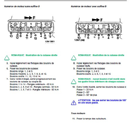

:icon_rolleyes: euh nan pas de serrage angulaire sur tes culasses, t'as la bonne revue au moins ????
tu dois avoir des culasses 14 boulons , joints de culasse acier...?
1ère version revue technique
2eme version

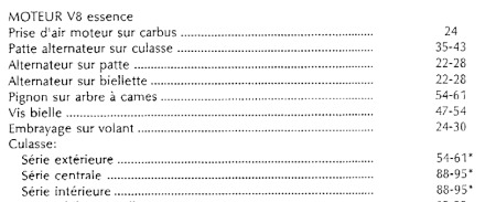

en gros , c'est 9.5m/kg les grandes , 6m/kg les courtes .
boulons neufs fortement conseillé , et les huiler.
culasses 10 boulons , joint de culasses composite
la c'est serrage angulaire (donc boulons neufs obligatoire !!) , mais gaffes , C'EST PAS LES MEMES BOULONS , ils sont plus longs !!!!

bin c'est bien ce que je dis , t'as pas de serrage angulaire avec des 14 boulons.
faut mettre neuf principalement ceux des pieds de bielles et ceux de culasses. :wink:
pour info, le serrage de culasse avec un joint composite est angulaire après la première passe, mon revendeur, texto, "ouai angulaire ou comme tu veux, mais fous y au moins 90nm cela marchera pareil" ....................mouarf de l'anglais
