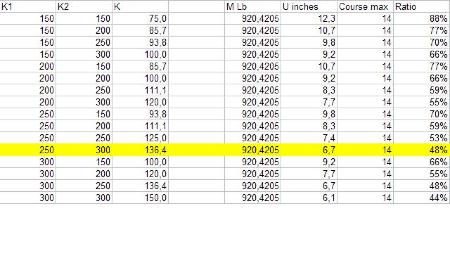

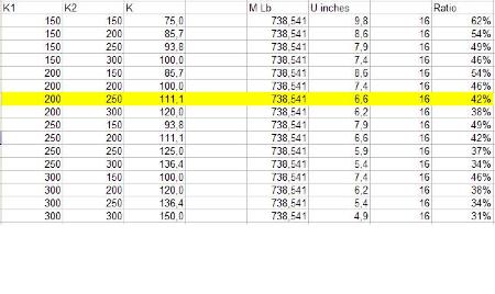

mon toy pese 1505kgs suspendu : 835 kgs a l avant et 670 kgs a l ar
a l avant king coil over remote reservoir PR en 14",ressort sup : 2.5-14-250 et ressort inf : 2.5-14-300
a l arriere les memes en 16" ressort sup 2.5-16-200 et ressorts inf : 2.5-16-250
mon vehicule est trop haut de 8.5cm a l avant et de 11cm a l arriere
si quelqu un a la formule magique pour calculer le tarage ideal des ressorts , je lui en serai tres reconnaissant ( champagne a la cle )

Je veux bien essayer, j'avais bricolé quelque chose pour Defrance :mrgreen: l'année dernière.
1505 Kg c'est ta masse suspendue ou ta masse totale ? Il faut la masse suspendue, donc estimes la masse de tes ponts+roues.
2.5-14-250 c'est bien un ressort de 250 Lb/inch ?
Indique moi pour chaque ressort le diamètre extérieur, le diamètre du fil et le nombre de spires libres.
Il faut aussi la course totale du coil, je suppose c'est 14 et 16 pouces ?
Il me faut aussi la largeur des ponts, l'entre axe de fixation de tes coils sur le pont et l'inclinaison si ils ne sont pas à la verticale.

1505kgs c est la masse suspendu reparti comme cela :
835kgs a l avant
670kgs a l arriere
ils sont instalés à la verticale
2.5-14-250 = 250lbs
par contre je ne vois pas l interet d avoir le nombre de spires et le diametre car on ne connait pas la qualite du metal

Pour obtenir la raideur d'un empilage de deux ressorts :
K=1/(1/K1+1/K2)
Dans ton cas à l'avant cela fait :
K=1/(1/250+1/300)=136.4 Lb/inch
Pour ne pas se perdre dans les conversions, je garde les unités US :mrgreen:
A l'avant tu as 835 Kg, soit 835/2=417.5 Kg par roue
1Kg=2.2046 Lb, donc tu as 920.4 Lb par roue.
L'écrasement d'un ressort c'est :
U=F/K
Dans ton cas, toujours à l'avant cela fait 6.75 inches (171.4mm) d'écrasement sous le poids du véhicule.
Ton coil avant fait 14 pouces, une course max de 14 pouces ?
dans ce cas tu es à 6.75/14=0.48 (48% de compression)
Il te reste donc 52% de compression possible et 48% de détente max)
Vérifie sur ton véhicule, et tiens nous au courant.
Si cela marche, je peux te faire un tableau de toutes les combinaisons possibles en fonction des raideurs disponibles pour les ressorts.

je viens de mesurer sur le vehicule il reste 20 cm de compression a l avant soit 56%
et il reste 24 cm de compression a l arriere soit 59%
enfin les mesures sont bonnes c est sur
tu peux m appeler julien stp ??
0663169947
merci
Voici les combinaisons pour des tarages de 50 en 50 pour les charges AV et aR données plus haut.
Pour l'avant :
Pour l'arriere :
En jaune ta configuration actuelle.

ca y est
j ai commendé
verdict dans une 10e de jour
merci a julien77 et a defrance
le champagne vous attend !!!
