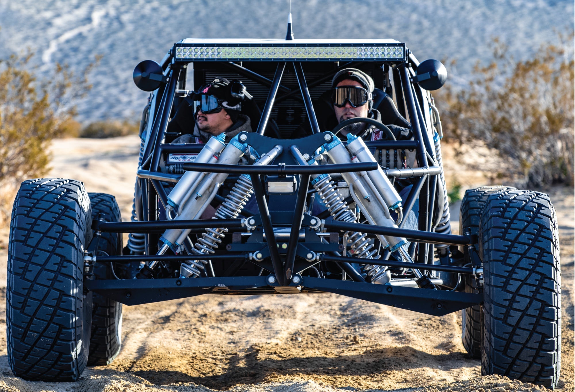

Les amortisseurs de type Bypass sont le top du top de l'amortissement ! Ils ne sont pas employés seuls, mais suppléés en général par des coil over. Ce type d'amortisseur est du haut de gamme assez coûteux, nous ne le traiterons pas non plus dans le comparatif, un sujet sera créé séparément.
Il existe aussi chez King des Airshock Bypass 3 ou 4 tubes (les tubes sont des possibilités de réglage externe), mais le budget est assez élevé pour rentrer dans le comparatif. il existe un sujet parlant déjà de ces produits (voir bas du topic pour lien).
