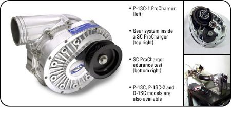

Arcameca a dit:Pour Castanea, un compresseur volumétrique c'est comme un turbocompresseur mais entrainé par une courroie repprise sur le moteur (le turbo est entrainé par les gazs d'échappement).
Vu qu'il n'y a pas de soucis de rendement à l'échappement, le compresseur est plus progressif et le gain de couple est dispo dès le ralenti.
	Bon, je voulais faire simple mais certains veulement faire un exposé... :bravebete:Yoman a dit:Arcameca a dit:Pour Castanea, un compresseur volumétrique c'est comme un turbocompresseur mais entrainé par une courroie repprise sur le moteur (le turbo est entrainé par les gazs d'échappement).
non ça ça sera un centrifuge. Un volumétrique c'est comme celui de nico
