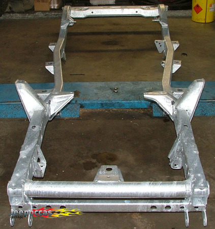

salut pour le chassi , moi j'ai fait galvaniser a chaud le mien et plus aucun probleme meme aprés 4 ans :wink:
j'ai suivi ton post et le chassis galva est une solution rapide et très efficace à mettre en oeuvre...à l'époque je pensais modifier le chassis après coup ( suspat', boite 5...) donc pas fait.
