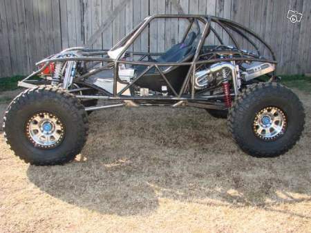

juste une question, existe t-il des raisons techniques (ou autres) qui font qu' on ne voit pas (ou très très peu ) de protos de franchissement avec le moteur en position centrale arrière (je suis pas sur qu'il faille dire comme ça).
une petite photo pour illustrer mon propos
je pense que c' est plus compliqué pour le sens de rotation des ponts, quid de la répartition des masses, du comportement...

A mon sens 2 gros soucis :
1) sens de rotation des ponts. Comme les 3/4 des buggies utilisent des ponts provenant de la série (et oui, on a pas tous des spidertrax :mrgreen:) ils faudrait inverser les sens de rotation... C'est chiant mais ça peut se faire...
2) La répartition des masses... En effet, en crawling/bouncing on passe les 3/4 du temps à grimper des marches et avoir beaucoup de poids sur le train AR n'aide pas beaucoup... Alors que le poids sur le pont AV oui :wink:
Pis je me permet de rajouter : La place... Avec un moteur AR il est compliqué d'embarquer du matos, alors qu'à l'inverse, avec un moteur AV, tu peux te permettre de trimballer une caisse à outils + une glacière + deux/trois à l'AR du bug' :wink:
Le buggy que tu montres est un buggy de Wide Open Design, le Hustler, pour plus d'infos et de photos : http://www.wideopendesign.com/Project/10/Hustler.aspx

tu crois qu' il n' est pas possible d' obtenir une répartition 50/50, vu qu' on y parvient avec une architecture classique?

Mais non, tu inverses le sens de rotation avant les ponts ! Et c'est très simple !
C'est le seul défaut.
Sinon c'est plein d'avantages dont la baisse du centre de gravité et une très bonne visibilité sur l'avant.

C'est pas infaisable, j'ai jamais dit ça...
Le gros plus de la configuration, c'est la visibilité, c'est pour ça, AMHA qu'on la retrouve si souvent sur les Moon Buggies :wink:
pour les ponts facile des rockwell le sens comme tu veux :smyley5:
pour le moteur arriere faut pas qu'il soit trop lourd pour la repartition des masse (un moteur tous alu et devant une boite de transfert style np 205 ):mrgreen:
