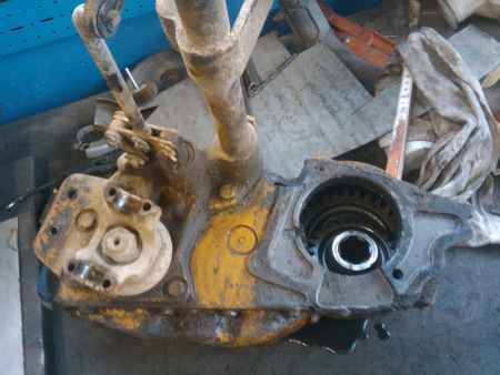

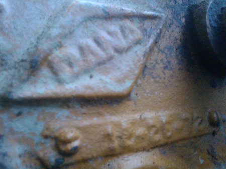

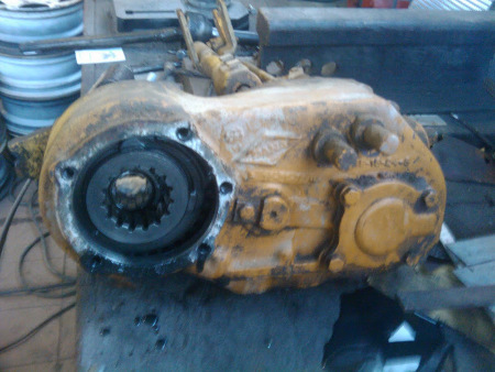

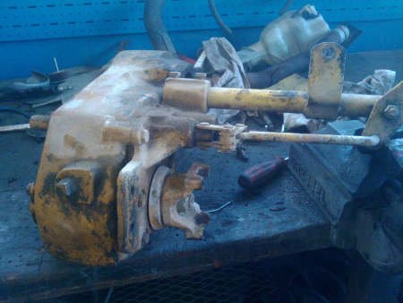

Donc hier soir démontage
Côté avant, à droite la liaison avec la BV et a gauche départ sur le pont avant
Vue de Côté
Vue arrière avec départ sur le pont arrière

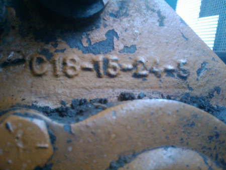

Numéro trouvé :
C'est surtout le carter aux fixations qui a ramassé, mais également le premier pignon d'entrée ....
D'après nos infos la BV et la BT vienne d'une CJ -7 année 1972-79
Donc voilà on est à la recherche d'un transfert compatible, a priori il s'agit bien d'un DANA 20 sur lequel on ne peut pas déclenché le pont arrière pour être uniquement en traction ....
Quel transfert serait compatible nous permettant d'avoir cette fonction ?
Y a t-il beaucoup de différence niveau fixation avec une DANA 300 ?
Merci pour vos réponses ou idées ... :mrgreen:
