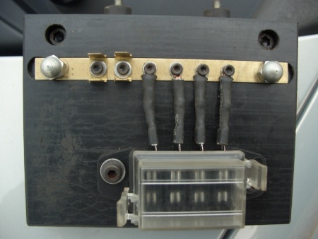

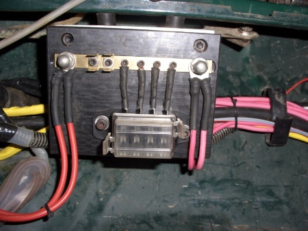

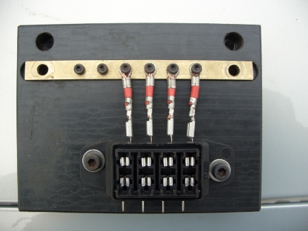

Contruction d'une répartition électrique pour les accessiores version éco.
- Une plaque en plastique
- Une barre en laiton (ou cuivre. on la trouve dans les tableaux électrique des maisons ou usines)
- Un porte fusible ( 10/15 € chez un accessoiriste)
- Des vis
- Des cosses
- Gain thermo

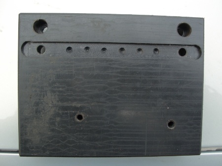

La plaque est un isolant électrique en plastique, avec des usinages pour permettre la mise en place des divers élements

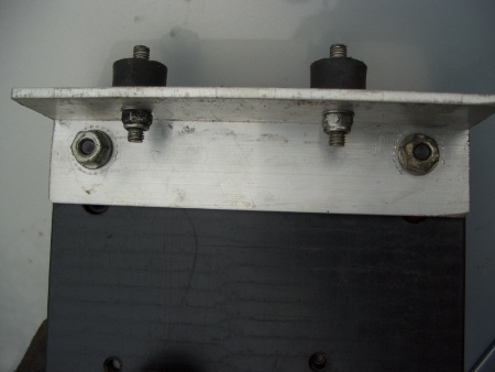

Montage de la plaque sur silenblocs (pas obligatoire).
L'arriere de la plaque peut etre utile pour l'instalation des relais.
Reste a poser une plaque en plexiglace pour proteger le tout.
Ne pas oublier:
En automobile, la section de fil est de 4/5 Ampères par milimétre carrés.
Bien soigner le sertissage des cosses.
Eviter que les fils frottent sur la carrosserie.

si je peux me permettre, montez tout a la graisse neutre. ca evite beaucoup de probleme d'oxydation, faux contact, et facilité au demontage. j'ai un lada aussi et c'est sympa d'avoir de l'electricité fiable.
GP3 a dit:
Tu peux aussi passer du verni électrique ( le meme verni en bombe pour les compossant électronique, ou moteur électrique) mais là, c'est pas le meme prix !!!
Il y a plus simple comme montage, au même prix il y a des portes fusibles avec une seule entrée...
Tu t'es bien compliqué la vie avec la barre en cuivre !
Par contre la plaque en plastoc c'est une bonne idée.
Clément a dit:
Oui, et non, comme j'ai fait une motif sur mon faiseau électrique et de l'instalation d'un coupe circuit, la barre en cuivre me sert pour le dérivation du circuit électrique, mais aussi l'alimentation de tous le tableau de bord et des accessoires d'origine ( les 4 cables au extremitées). Dans le commerce, il y a pas grand choix pour mon instalation.
Et puis, j'ai bien faire de mes mains ce type de modif :mrgreen:
