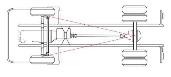

[Information] Epure de Jeantaud / Ackermann Angle .
Fab21 a dit:
babas, le bloc central, je l'ai 100% du temps, puisque j'ai pas de différentiel....
Dès que je suis en 4 roues motrice, le bloc central est activé. Enfin non, puisqu'il n'y en a pas car pas de diff...
Et je peux pas me mettre en courte sans passer par les 4 roues...
Donc le ripage, tu l'as en permanence de toute façon...
Dans le cas d'un proto full-hydro, c'est facile de refaire les fixations du vérin pour modifier cet angle. Donc une fois de plus, je suis partisan d'essayer et de modifier. Pas de faire l'inverse.... Mis à part quelques rares personnes du forum qui on vraiment des compétence très fouillées sur ce genre de sujet, j'ai beau écrire tous les cahiers des charges et faire tous les calculs que je veux, je n'arriverais jamais a trouver la bonne solution du premier coup... Donc autant ne pas perdre trop de temps, faire comme semble le confirmer l'expérience de ceux qui ont déjà essayé en trial, et de corriger ensuite par l'expérience :mrgreen: :mrgreen:
Donc pour commencer, je ferais mes biellettes parfaitement dans l'axe des roues :mrgreen:
Ne te fache pas mon Fafounet !!!!!
Je te donne juste mon point de vu, je te ferai une démonstration avec deux boutielles de Corton :mrgreen:

En respectant cette épure, on est assuré que les roues arrières du véhicule passeront au plus près de la trajectoire des roues avant, mais aussi le rayon de braquage est optimisé (surtout sur des véhicule très large). Ce rayon de braquage optimisé permet soit de tourner plus court, soit de préserver les joints homocinétiques.
Le ripage, il faut le limiter au maxi car ce que l'on cherche est la motricité et faire ripé un pneu est lui faire perdre cette motricité.
La question que je me pose maintenant est de savoir si un croisement de pont modifie l'épue, ou doit-on considérer que l'épure est prise dans plan parallèle au sol (point de contact des deux roues avant)?
Au risque de paraitre lourd (j'ai l'habitude :mrgreen: ), je continue de m'enfoncer dans le fait de dire que ca sert a rien dans notre utilisation...
Francis, exlique moi comment tu comptes gérer le ripage dès que tu enclencheras le bloc central (ou que tu enclenches le pont avant, selon le 4X4).
En croisement, la distance parcourue par tes roues varie, donc...
Enfin, pourquoi les protos derniers cri que l'on voit aux US ont quesiment tous les bielettes de direction parallele au chassie ?
ya que moi que ca interpele ?
C'est vrai que cette épure de Jeantaud est faite pour un "idéal" à plat . Donc : en 4x4 sans diff central et en croisement , on ne peut pas parler d'idéal . Donc conclusion pour moi je vais essayer avec des biellettes multi positions . On verra bien !

Twisted custom utilise l'inverted akerman pour leur spidertrax qui tournent à 50+°. La roue intérieure tourne moins que l'exterieure. a condition que le véhicule soit destiné au crawling.
Si c'est pour de l'ultra 4 ils reviennent à un akerman standard avec 45° de braquage et un verin de 8".
C'est ce qui est décrit sur le PBB, comme d'hab :wink:

un teste simple pour prouver que ce n'est pas applicable a des véhicule sur roues :
vous vous mettez sur un parking, braquez les roues a fond, tracez la ligne continue de l'essieu AR, la ligne perpendiculaire a la roue AV et ainsi a leurs intersections on obtient donc le centre du cercle que doit décrire le véhicule OK? placez une personne sur ce point avec une ficelle en guise de rayon, faire un cercle avec le véhicule et voir si ...... ça marche... faites le teste et vous serais surpris:(
et quand tu as des ponts soudés c'est encore pire... D'où l'importance "relative" d'akerman pour un proto.
Par contre pour un engin qui roule sur route je suis convaincu qu'il faut respecter les angles.
désolé mais tu n as pas compris, pont soudé comme sur sur les trains ou les roues sont coniques pour pouvoir tourner
Payes tes swampers coniques sur Agrippa :mrgreen:
(qui n'a pas les ponts soudés ni des swampers, je sais...)
