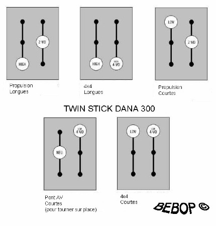

Black Devil me l'avait demandé :
    68 KB · Affichages: 1
Petites précisions même si c'est déjà noté indirectement :
La manette de gauche contrôle le pont arrière, la manette de droite contrôle le pont avant.
Pour passer en 4x4 long, il faut d'abord passer le pont arrière en longues puis ensuite passer le pont avant en longue.
Enfin perso les 2 manettes en même temps ça ne passe pas de Neutre à longue ! (Il y a un dispositif de blocage pour éviter de passer en traction longue - c'est dommage d'ailleurs)

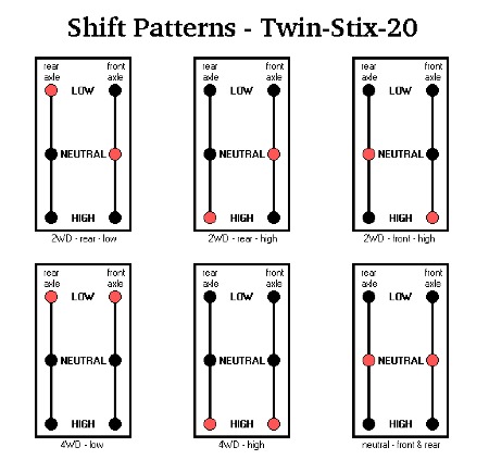

sur une 205 en twin stick tu a aussi deux levier : un levier pour le pont avant et un levier pour le pont arr.
chaque levier a 3 position HI / N/ LO donc tu enclenche ce dont tu as besoin quand tu en as besoin. la seul chose qu'il ne faut pas faire c'est enclencher l'avant en LO et l'arr en HI ou l'inverse.... car les pignons de revois sont sur la même pièce.
Ah bon c'est la même que sur la 205? alors je corrige...
ton diagramme est pas clair alors...
si c'est comme la 205 tu devrais avoir :
FRONT (ou AV) : Lo / N / HI
REAR ( ou ARR) : Lo / N / HI
