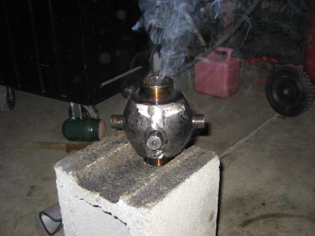

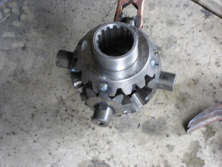

De toute façon ils évoluent quasiment tout le temps avec les diffs bloqués, alors soudure.
Avant :
Après :icon_eek: :
Ils ont pas lésiné sur la quantité de la soudure :mrgreen:
Avant :
Après :icon_eek: :
ca fume pendant 15 jours et après t'es tranquille ! mdr
pour en revenir au sujet , effectivement si le diff est pas bloqué pas de frein sur les 2 roues.
A proscrire pour un usage routier
Attention Danger !!!!
