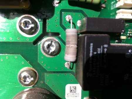

19 Décembre 2013 #1 Dalstunt Là où on va y'a pas de routes. Animateur Staff Orga Salut J'ai mon plasma qui fait l'idiot! Disjoncte le compteur suite à ma pince qui touchait une grande porte métallique! Après ouverture je suis tombé sur un composant explosé! Mais impossible de savoir les réf et son utilité! Avis aux pros de l’électronique? Fichiers joints img_3920.jpg 142.3 KB · Affichages: 0
19 Décembre 2013 #2 Japan 65 Franchisseur Extrem. Prépas Hardcore ta un flashcode il te donne rien ? sinon porte le chez un specialiste de lelectronique un vieux magasin de télé ou truc du genre . . .
21 Décembre 2013 #3 The Bargeots Jesus Build my Crawler. Membre du personnel Administrateur Japan 65 a dit: ta un flashcode il te donne rien ? sinon porte le chez un specialiste de lelectronique un vieux magasin de télé ou truc du genre . . . Cliquez pour agrandir... Le flashcode donne juste un numero de série... Hélas comme dans 99% des cas ce flashcode sert juste pour l'usine... Ce qui a grillé ma tout l'air d’être une résistance, par contre vu l’état pour lire la valeur...:iconfused:
22 Décembre 2013 #4 Marlou33 Couteau entre les dents! Prépas XL Peut être donné la marque et le modèle, si quelqu'un a le même qu'il regarde qu'elle est cette pièce
